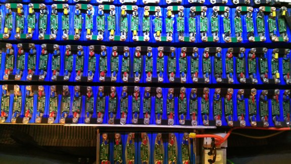

Чтобы хоть как-то совместить средние точки донорских ЛЖФ и родной Лифовской батареи, пришлось поставить 119 ячеек ЛЖФ. Заряжаю родным зарядником 112s до 394в, а 7ячеек отдельно до 25,2в. Потом объединяю. в итоге 119s быстро "скисают" до 395в. Током,  не более 35а. через 3-5 минут заряды выравниваются... Сколько же надо ячеек Титаната для аналогичного эффекта?. И вообще для результата, аналогичного моему? При условии, что у меня емкость донорской ВВБ порядка 64 ач при 395в.

janeg
Когда мне лень, или нет времени, я так и делаю. Заряжаю 119 ячеек до 395в. Постоянно так делать не желательно, возможна разбалансировка.

Можно ли добавить к 96 ячейкам ещё 2-4, скушает электроника лифа?
Насколько я понял, отсечка заряда идет по общему суммарному напряжению?

Правильно понимаю:
Заряд батареи происходит  до 392-396В. Что зависит от качества ячеек в батарее.
Т.е. 4.10-4.15В на ячейку.
Разряд происходит до? 3В на элемент? 3*96=288В? Пусть 300В.
Или как?
Титанат имеет хвостик разряда 1.9-2.2В , который можно смело отрезать от емкости батареи, там всего 3-5%.
Пусть ячейка титаната будет заряжаться до 2.5В. Понадобится 160 ячеек, чтобы заряжаться до уровня 392-396В.
И титанат высадится практически полностью 300/160=1,85В на ячейку.
Есть ошибка в расчетах?
Правильно я понимаю, что в первых лифах, была опция зарядки батарей лишь на 80% емкости, чтобы добавить им жизни? Собственно, с этим и связан вопрос за лишние ячейки - чтобы продлить жизнь основной батареи....Или вообще выкинуть её, поставив обманку малой емкости на подходящей химии.

Сколько будет стоить твой титанат в реальной жизни? Если сравнить с моим вариантом, без отказа от родных ячеек, а в качестве добавки... У меня добавка около 64ач при 395в... Под 300шт фугасов 30ач по 1000р за штуку? В Москве сейчас Лифа продают с плохонькой ВВБ за 399р. Торг. Купил, сел и поехал... А BMS?  Контакторы, приборы,  провода, перемычки , крепеж, усиленные амортизаторы с пружинами... Работа по сборке пусть 0...Себе не заплатишь...
