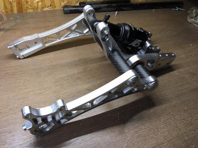

Подобная конструкция должна содержать не сборную,  а прочно сваренную жесткую вилку. Иначе штормить будет, рычаги болтаться каждый по-своему.
Мне кажеться вы не совсем правы.
Если все грамотно сделать, то ничего не будет болтаться

Цитата: ingener от 12 Дек. 2017 в 21:52Подобная конструкция должна содержать не сборную,  а прочно сваренную жесткую вилку. Иначе штормить будет, рычаги болтаться каждый по-своему.

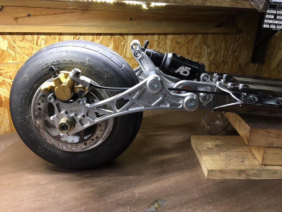

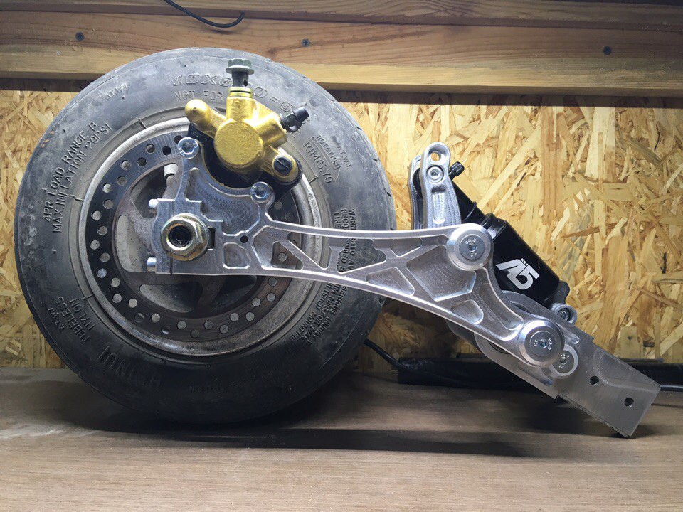

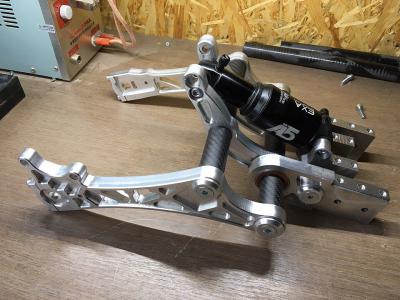

Я осмелюсь с Вами не согласиться. Чуть позже я сделаю красивую картинку сечения и думаю, что Вы согласитесь с тем, что моя конструкция достаточно надёжна  :wow:

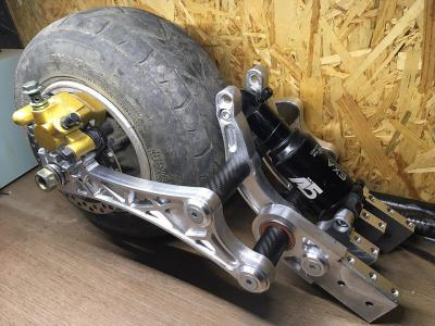

Цитата: aviator645 от 12 Дек. 2017 в 21:12Интересно сколько бы эта вилка стоила простому смертному, который не имеет доступа к станку
Честно, я не знаю, как оценить работу по проектированию и написанию управляющей программы, а это основные, временные вложения. Сам процесс фрезеровки занял от силы часа два.
Могу примерно прикинуть себестоимость по материалам:
3.5кг авиационного алюминия по 960р за кг - 3360
Три разные фрезы общей стоимостью 4250. (торцевая 6мм - 600р, торцевая 3мм - 350р, гравер для снятия фаски -3300)
Подшипники две штуки по 650р
Метиз - 100р
Амортизатор  A5-RR1 RE 150 мм - 4500р
итого 13'510 + 3 недели проектирования + 2 дня программирования станка.
За то можно сейчас поделиться итогом работы :)
И вот как смотрится с МК

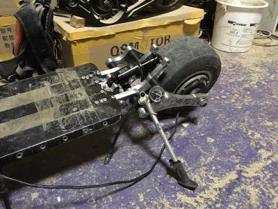

Осталось всё это дело приконектить к самокату и начать тестировать :)

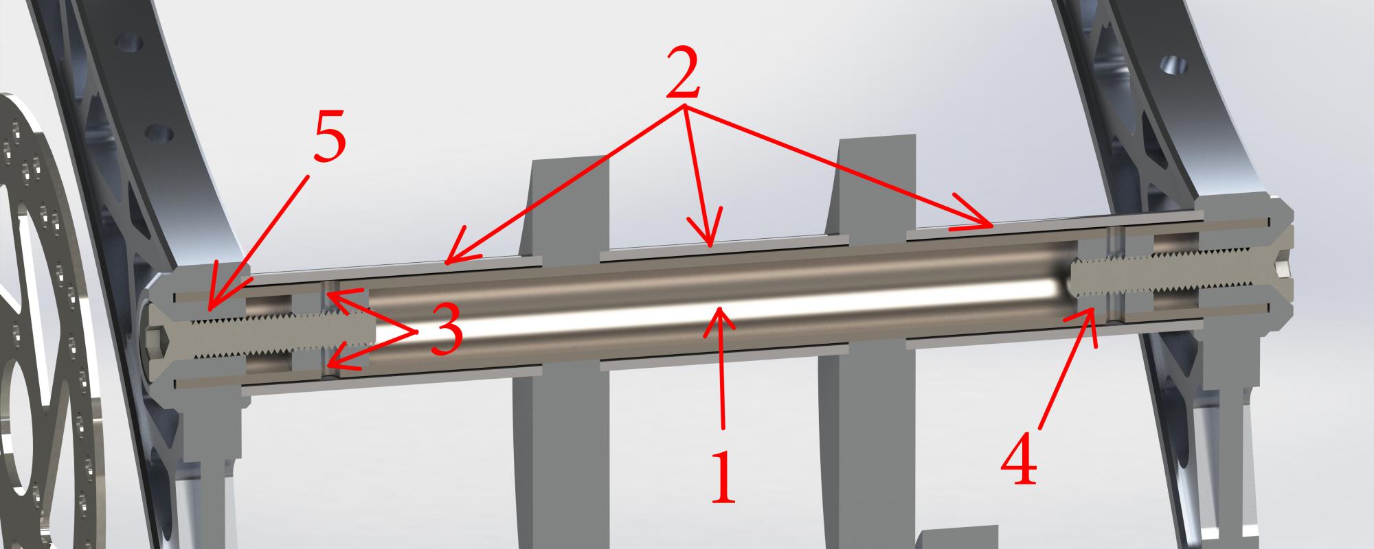

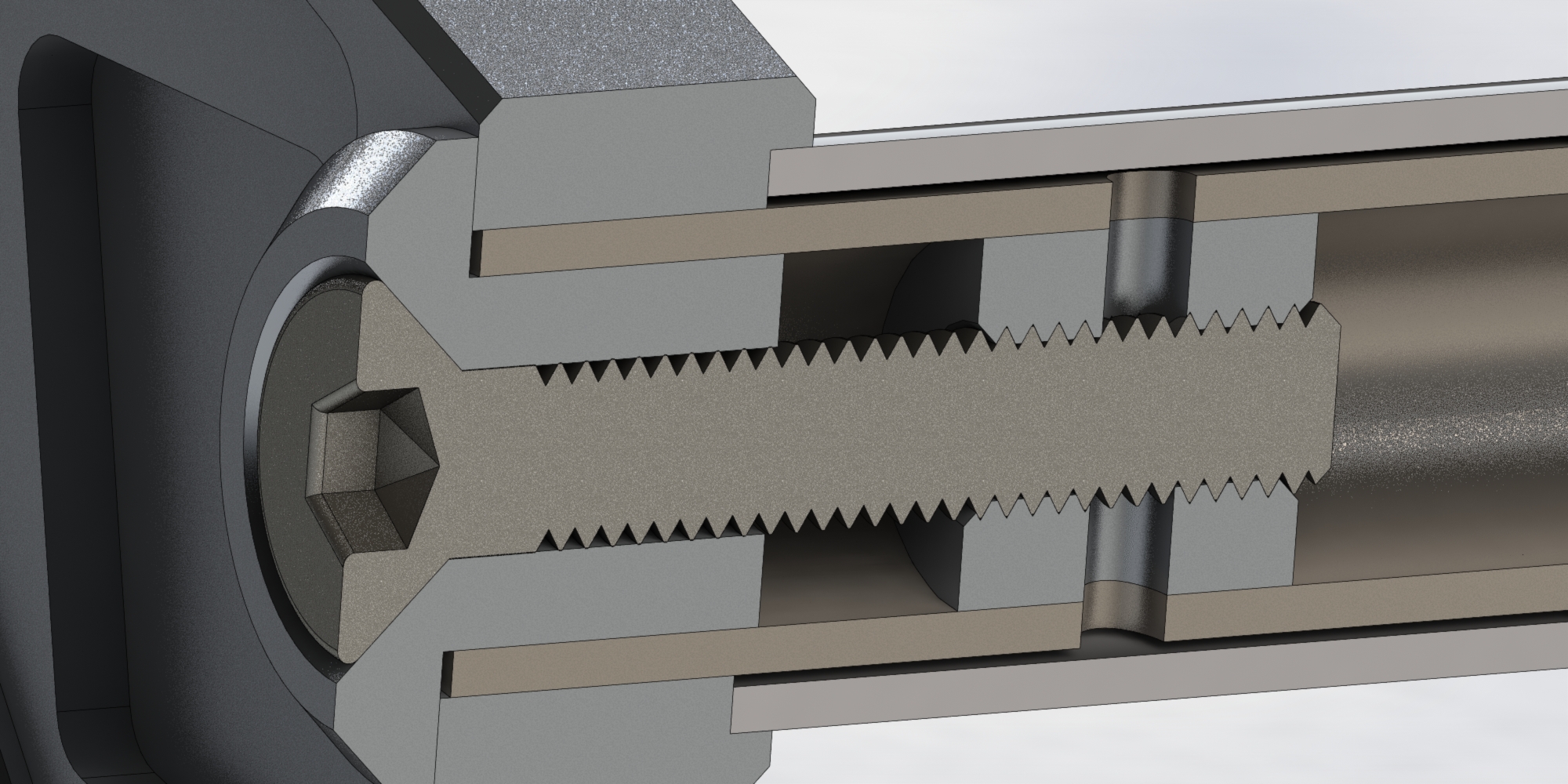

По поводу прочности конструкции :)
1. Титановая труба 20х2 ОТ4, на неё забиты кронштейны вилки и рычаги, на которые опирается амортизатор. Отверстия в дюралевых деталях специально меньше на 0.1мм, забивалось очень туго. Сама труба на 1мм короче, чем вся конструкция.
2. Карбоновая труба 25х2. С обоих сторон вставлена в пазы глубиной 2мм, служит, как распорка между деталями.
3. Отверстия для шпильки М4, которые удерживают дюралевую втулку (на рисунке 4)
4. Дюралевая втулка длинной 16мм с резьбой М8, так же забивалась кувалдой.
5. Заглушка с отверстием под винт, так же из Д16Т. На 11мм вбита в трубу.
Вот, весь этот сендвич стягивается с двух сторон двумя винтами М8, пытаясь сплющить карбоновые трубки.
Собранная подвеска не имеет даже намёка на люфт. Можно держась за один кронштейн, другим забивать гвозди :)

Маятник получился замечательный!А вот аморт .коротко ходка.Я бы на вашем месте делал полностью собственную раму а не лепил к истерзанному китай ширпотребу.Думаю у вас всё впереди это только начало)))Удачи в творчестве!!! :wow:
alex_2d
Цитата: maliont от 14 Дек. 2017 в 23:33А вот аморт .коротко ходка.
Да, согласен, ход 30мм - довольно мало, но я пытаюсь сделать самокат :) А тут с размерами особо не разгуляешься. Амортизатор A5-RR1 RE 150 мм - это мой осознанный выбор. Я на 100500 раз просмотрел все доступные на рынке варианты, всех вариантов амортизаторов, которые мне пришли в голову. Даже думал от дуалтрона заказать торсион, но есть подозрения, что мне не хватит знаний, что бы его скопировать :) Так что, выбранный амортизатор, на мой взгляд, имеет самый компактный размер и меньший вес (214 грамм ), среди всех своих конкурентов. Плюс возможность быстро менять жесткость и отскок. По моим прогнозам, длинна хода амортизатора, должна компенсироваться его плавностью  :-D  Сегодня мы всё выясним. Вечером планирую ехать домой на самокате :)

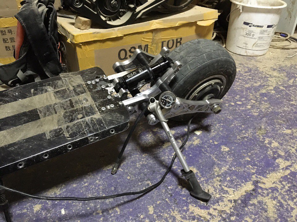

Ну что, я готов ехать тестировать  :wow:
Как обычно, всё сразу на место не встало, где-то я просчитался по ширине на 0.5мм, но после нескольких правок, подвеска вошла, как родная :)
В амортизаторе изначально было 5 атмосфер и под моим весом 75кг, он складывался почти полностью. Буквально со второй попытки у меня получилось добиться горизонтального положения деки, для этого потребовалось накачать 9 атмосфер. Причём настраивал я по галочке фары, у меня как раз на стене метка для настройки нарисована =) Выставил, как было. Немного попрыгав на самокате по цеху, я замерил на сколько сдвинулось резиновое колечко, одетое на шток амортизатора. Получилось 27мм. Почти полный ход, наверное, при спрыгивании с бордюра будет пробивать.
Насос оказался очень удобным. Изменить давление в амортизаторе можно буквально за пару минут.

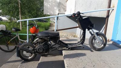

[user]alex_2d[/user], [user]maliont[/user], я на скутер делал себе тоже (на фото без крыльев)
снял колесо- вырезал из пористого утеплителя (как вспененный полиэтилен толщиной 7-8мм) кусок по размеру крыла, положил его на колесо и обмотал сверху пищевой пленкой (почти без складок и промежутков) а чтобы у куска не было складок- в нем вырезаешь уголки в местах изгиба и получаешь подогнанную под колесо заготовку крыла. Покрываешь стеклотканью в три слоя (но у меня она 700гр/м2- сильно толстая) с эпоксидкой и еще раз все обмотываешь пленкой (для прижатия и убирания пузырей воздуха)- потом снял после высыхания и вырезал по форме (как нравится) и все... и не надо пенопласт.
Огромный плюс такой технологии- почти идеальная подгонка крыла к колесу по форме и быстрота выклейки.

По поводу первых впечатлений от поездки на самокате с новой подвеской. Они только положительные! Работает оно лучше чем выглядит :)
Очень непривычно стоять на "подушке" и ощущать все неровности дороги через руль и переднее колесо :laugh: Тем не менее, комфортная скорость перемещения значительно выросла! Несмотря на максималку в 68км\ч, я с такой скоростью передвигаться опасаюсь =) Обычно 25-30км\ч, достаточно, на большей скорости слишком трясло. Однако сейчас, даже на 50, чувствую себя довольно уверено! Амортизатор хавает практически все неровности.
Кстати, 9 атмосфер оказалось маловато, при попытках встать на заднее колесо, амортизатор складывается почти полностью.
Накачал 15 атмосфер, стало заметно жестче, но теперь любые препятствия можно пролетать дав газу и задрав переднее колесо!
Увеличение колёсной базы на 8см - крайне положительно сказалось на управляемости самоката. При резком торможении, заднее колесо больше не пытается выехать вперёд, наоборот, можно эффективно тормозить, развернув самокат поперёк движению (как на сноуборде). Контролируемый занос =)
Теперь минусы. Зря я поставил карбоновые трубки =) Свою функцию они выполняют идеально, но иногда пощёлкивают, особенно если начать прыгать по деке. Думаю, заменить на нержавейку, что бы избавиться от лишних звуков.
В ближайшее время запишу небольшое видео, как это всё работает :)
