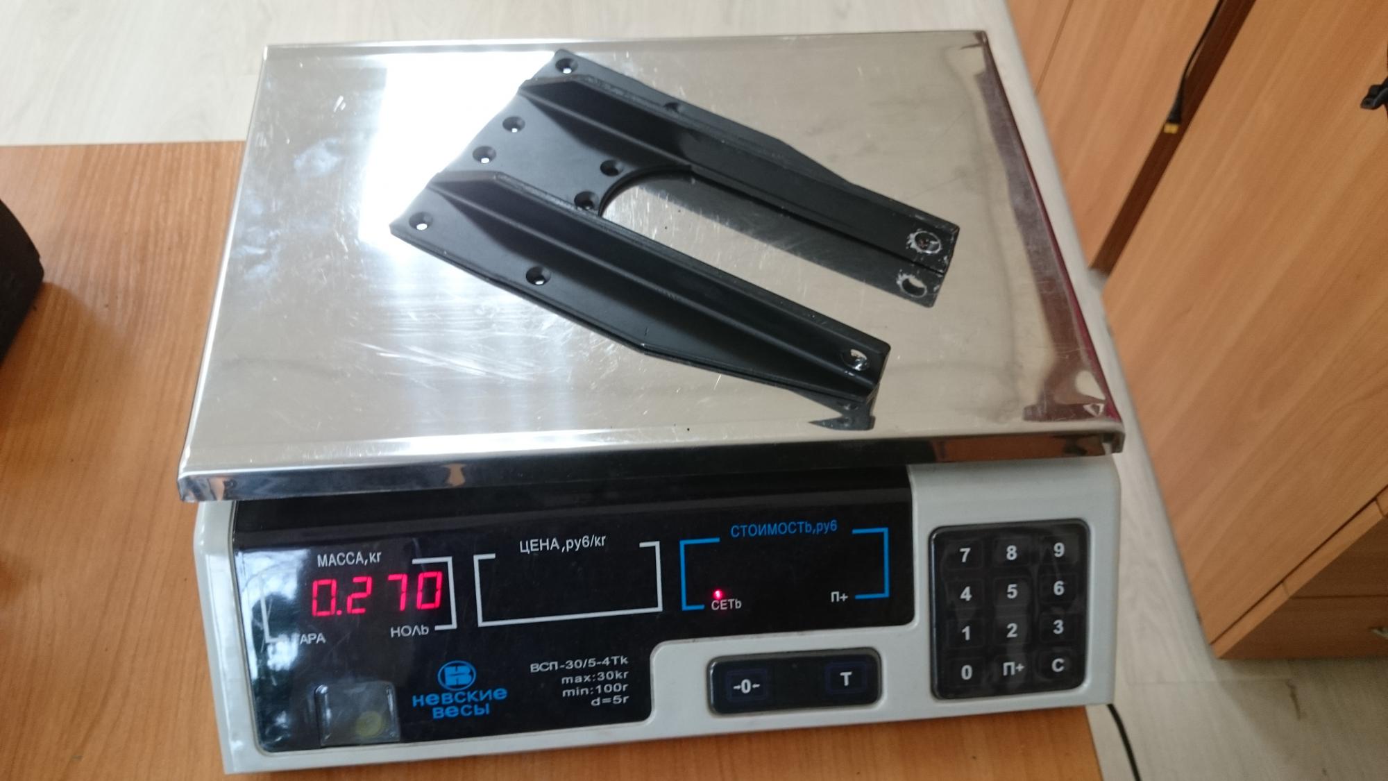

У меня эта деталь сделана из алюминиевой деки китайского самоката. Но там между дропами получается 60 мм максимум.
На задний привод не пойдет. :-\
vladkiy
Цитата: Инженер механик от 30 Окт. 2019 в 15:14У меня эта деталь сделана из алюминиевой деки китайского самоката.
Понял, спасибо. Дека моего донора с одним ребром жескости , не пойдет в переделку. Сварить из чернухи не проблема, свой полуавтомат и друзья в порошковой краске. Вот и мыслю хватит ли 4ки толщины дабы не утежелять.... Пока буду искать лыжи, свои Россиньолы пилить жалко  ...:)
Удивительно.... У меня полной деки не хватает для жесткости на скручивание, а у вас махонький кусочек деки и всё ок...  :bw:
Бабай
Цитата: _Os от 30 Окт. 2019 в 21:49Удивительно.... У меня полной деки не хватает для жесткости на скручивание
Что может длинная плоско-тавровая рама супротив скручивания? Надо круглой трубой концы связывать.
А коллега [user]Инженер механик[/user] со скручиванием не борется, а использует.
Поскольку радиус колёса маленький, он не очень влияет на скручивание и рыскание. Зато переносом веса на разные лыжи деки можно изменить скручивание и управлять радиусом поворота заднего колеса  :bw:

Упругая площадка кардинально снижает требования к прочности и гуся, и "задней вилки". Это уже факт. :exactly:
Не думаю, что эти узлы можно точно просчитать математически - нагрузка зависит от слишком многих факторов, да еще и в динамике.
Я когда делал самокат вовсе не был уверен в прочности этих узлов. Но теперь, после 3000 км пробега, вполне уверен.
Опыт, штука полезная.

Цитата: _Os от 30 Окт. 2019 в 21:49У меня полной деки не хватает для жесткости на скручивание, а у вас махонький кусочек деки и всё ок...
Она скручивается как сопля. Но!!!!! Это совершенно не мешает нормально ехать. Посмотрите внимательно на видео моих "прыжков"

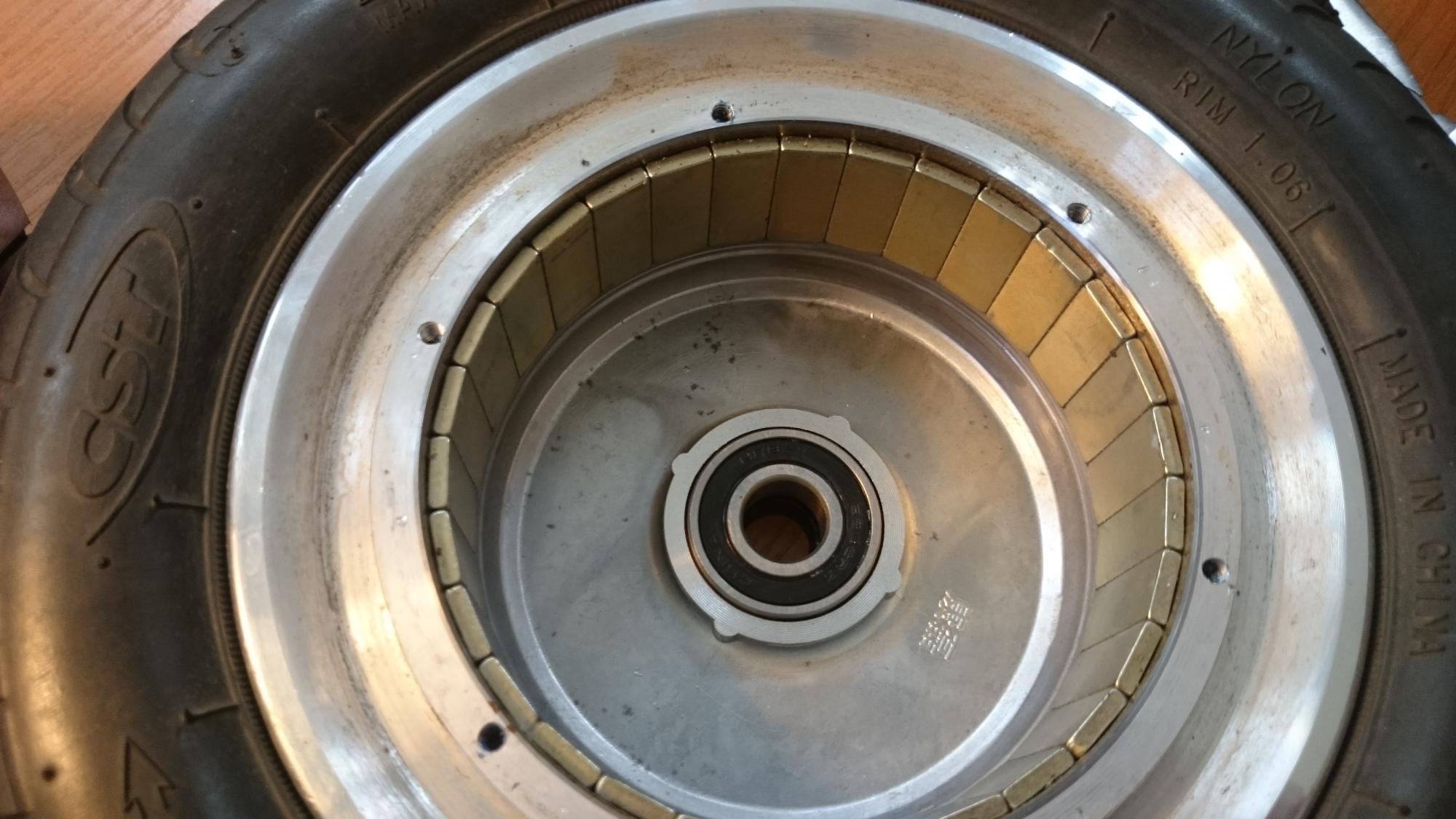

Решил что уже пора готовить самокат к новому сезону.
Разобрал посмотрел - вроде ничего серьезного, поменял подшипники в заднем колесе, за два лета они прошли около 6000 км, и разболтались основательно. Поставил японцев KOYO- красотища!

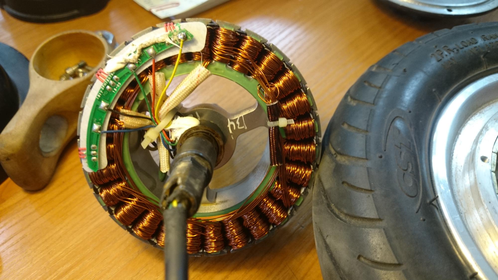

Разобрал МК. Внутри все прекрасно, сухо, чисто -как новый. Думал тоже подшипники поменять, но они фактически в идеальном состоянии оказались - может и не суетится?.

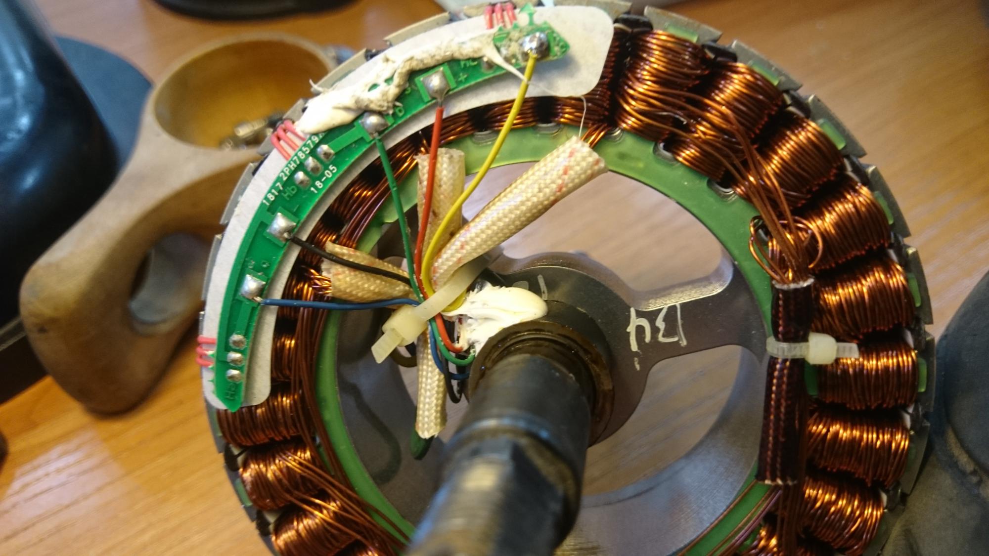

А вот обмотки чем нибудь пропитать надо. Выводы обмоток просто болтаются в воздухе - жуть. Теперь я понимаю почему при разгоне МК рычал как ненормальный.
Кто пропитывал обмотки поделитесь опытом . Какой лак лучше? Сколько и куда его лить? :bn:
Бабай
Цитата: Инженер механик от 13 Фев. 2020 в 14:40Кто пропитывал обмотки поделитесь опытом .
Я тоже был озабочен поиском лака. Остановился на https://electrotransport.ru/index.php?topic=51312.msg1739491#new
Купил две пшипшицы
и покрывал с сушкой 15 мин после каждого слоя статор и магниты ротора - на всякий случай ... Может от жравчины спасут  :bw: https://electrotransport.ru/index.php?topic=55576.msg1746168#msg1746168
MoRoman
тоже использую аэрозоль PLASTIK 71
Кстати  бывает в большом и маленьком флаконе
1967ivan45

_Os
Инженер механик
#498
Цитата: _Os от 13 Фев. 2020 в 17:38А что скажете по поводу этого
В описании сказано:
Применяется для печей, каминов, дымоходов, деталей водонагревательного и котельного оборудования в домах, банях, саунах....
Не, это для бани и сауны, там елестричество не бегает.  :-\
А Plastik 71 спецом для электросхем и кабелей  :wow: (а кроме того есть в наличии в куче магазинов в Питере) ;-).
ЗЫ. А вообще жарить МК до 250 градусов!!!!  %-) /:-)
Иван Сусанин
Будете смеяться, - покрываю обмотки различных электромашин обычным алкидно-уретановым лаком УР- чегото там.
Паркетный вроде, или яхтный, не помню,- перелит в бутылку из родной банки.
Никаких проблем ни с температурой, ни с влагостойкостью не возникало.
Ну может и не по-феншую.

Инженер механик
Цитата: _Os от 13 Фев. 2020 в 20:49вряд ли лак для печей и каминов проводит ток
Ну он же ещё должен быть достаточно прочным чтобы фиксировать провода, а при этом и не слишком хрупким - чтобы не трескаться и обсыпаться при изгибах.
То что Plastik 71 рекомендуется для кабелей в том числе  внушает больше оптимизма. ;-)
Когда то пользовался полимерной  спец замазкой для камина (надо было герметизировать соединение двух чугунных деталей). Она после высыхания стала очень прочной, но хрупкой - как стекло!
Инженер механик
Пропитал обмотки МК с обеих сторон лаком Plastik 71. Пять слоёв с промежуточными сушками по 15 минут.
Думал будет совсем бесшумно на разгоне, не тут то было! Звук стал потише конечно, и более низкочастотный. Солидненько так басит - похож на троллейбусный. А вот противные повизгивания и дребезг точно пропали. :wow:
