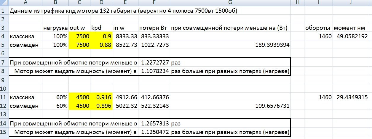

kor
Из приведенного выше графика кпд, получается что при одинаковой нагрузке, при совмещенной обмотке мотор имеет потери на 23-26% меньше. И (упрощенно предполагая что профит по потерям из-за тока, и квадратичную зависимость потерь от тока) может выдать мощность (момент) на 10-12% больше при одинаковых потерях с классикой. (это если оба графика сняты при оптимальных питающих напряжениях).
В первых двух графиках фигурирует странно малый момент 4-6 нм по сравнению с номинальным для мотора 132 габарита 7500вт 1500об 49нм.

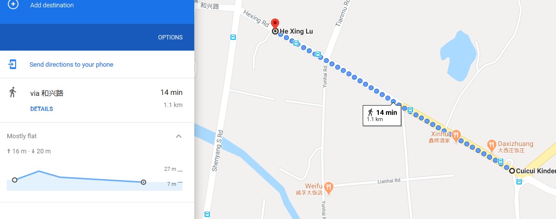

потому что аспп вейхай. меня приглашали туда. жаль, что я невыездной
в вейхае с бюрократией и волокитой попроще, чем в алабушево
админ клуба "Электроспорт Хабаровск"

kor
Цитата: Анатолий Осипов от 19 Июнь 2020 в 16:32kor, Откуда эти данные. Ну вот можете сами посчитать - на шестерёнчатом насосе для перекачке мазута при одинаковых условиях и на одном и том же двигателе, после перемотки на Славянку рабочий ток снизился в два раза
Данные со стр. 157 сообщ. 2821, график зависимости кпд от нагрузки мотора 132 габарита 7500вт как я понял..
Про ваш мотор насоса, не замеряли во сколько раз снизилось потребление активной мощности? И не пробовали, при работе этого мотора до перемотки, менять (повысить латром 3фазным) питающее напряжение, возможно оно не оптимально было (по каким-то причинам, так исходно намотан был например), например занижено для этого мотора?
