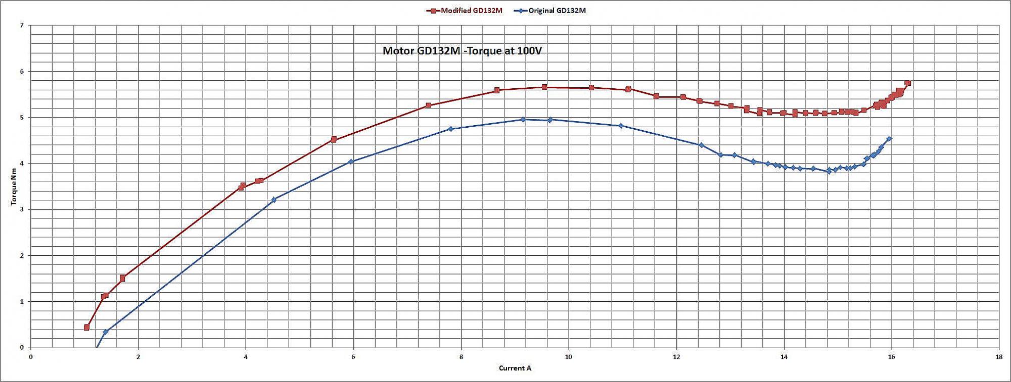

Ваш коментарий про один отрезок при 1400-1500 полностью показывает, что вы да же не удосудились дюльф график посмотреть
Не ужели очки нужны, чтобы увидеть и на тех оборотах разницу в 25%
И это при одинаковом токе.
Сравните тот же график от нагрузки и от оборотов, надеюсь вам не надо доказывать, что по оборотам этот график один в один. И говорить, что при максимальной нагрузке обороты 0, а при отсутствии нагрузки обороты 1500 примерно

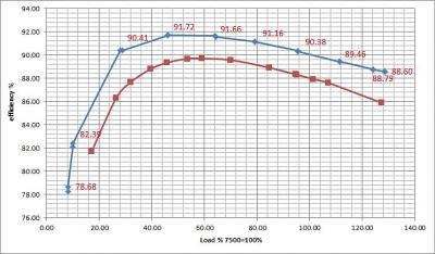

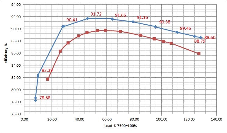

Цитата: vicar21 от 16 Июнь 2020 в 17:34Нижний класика, верхний Славянка
Классика тоже перемотана вручную на 100V?
vicar21
Цитата: An1965 от 17 Июнь 2020 в 06:40Классика тоже перемотана вручную на 100V?
оба мотора на 400В.
А стенд не позволял нагрузку держать
делали сравнение на 100.
Но там и графики есть на 400 для кпд и ИЕ классов
Кпд график как раз на 400В

  Из трех графиков этот единственный на мой взгляд информативный, из него однозначно можно сделать вывод, что в диапазоне нагрузок от 30 до 120% данный конкретный мотор со славянкой выдает мощность (момент) на 2% больше классического при одинаковой потребленной энергии.
  Но для более корректных выводов неплохо бы знать коэффициенты заполнения паза медью обоих моторов, и
посмотреть не две кривые, а семейство кривых при разных подводимых напряжениях в диапазоне +/- 20...30% (при разном поле (индукции в рабочем зазоре)), чтобы:
Убедиться что показанные две кривые самые лучшие из семейства (что поле оптимально в обоих вариантах),
Увидеть изменение поведения кривых на краях (мин и макс нагрузки) при разном поле.
Интересно также посмотреть это семейство кривых на бОльших нагрузках, до 200-220%. (хотя есть подозрение что проценты нагрузки на графике условные, и номинальный режим 100% мотора соответствует 60% на графике ?)

Цитата: kor от 17 Июнь 2020 в 09:04неплохо бы знать коэффициенты заполнения паза медью обоих моторов
Я вот как раз это имел ввиду, когда спрашивал

Цитата: vicar21 от 16 Июнь 2020 в 17:34И как ни странно что при 60 этот кпд намного выше. И ни какого контроллера.
Что отложено по осям? С чего вы взяли что кпд значительно выше? И как получить хоть 50 Гц хоть 60Гц на батарее без контроллера?
