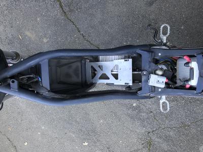

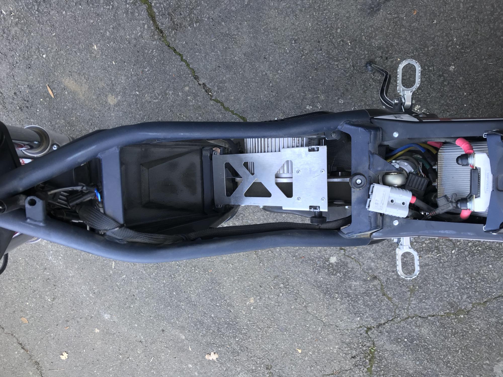

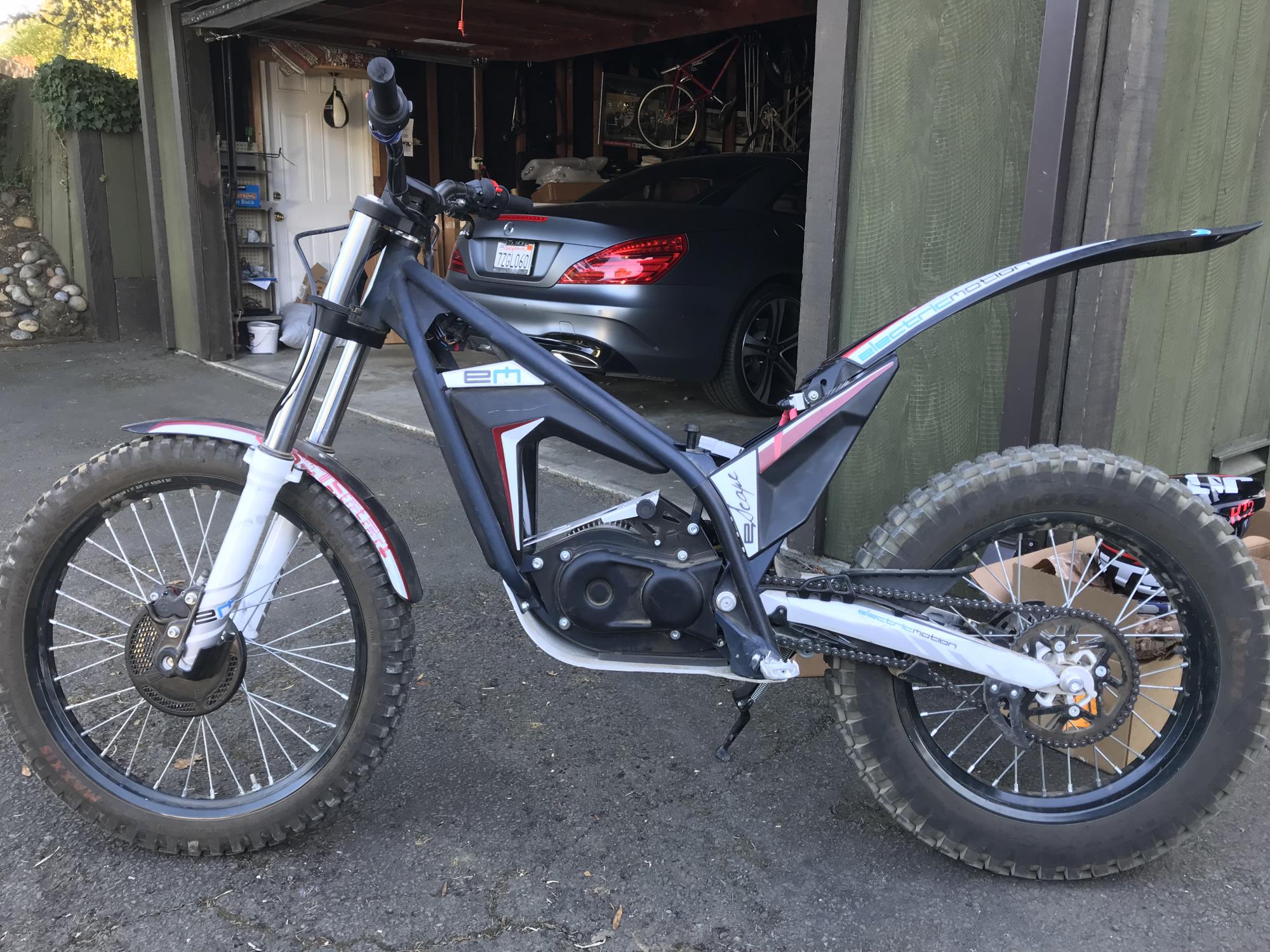

Ну попробуем тогда - заказал шнурок
Вот чуток фоток. Если интересен какой то узел могу отдельно его сфоткать
Electric motion escape 16
ferum
Спасибо [user]co6aka[/user], очень интересно. Вполне себе кустарное изделие. В смысле мелкосерийное и простое. А каков порядок цен? И что за мотор? Можно ссылочку на сайт производителя?

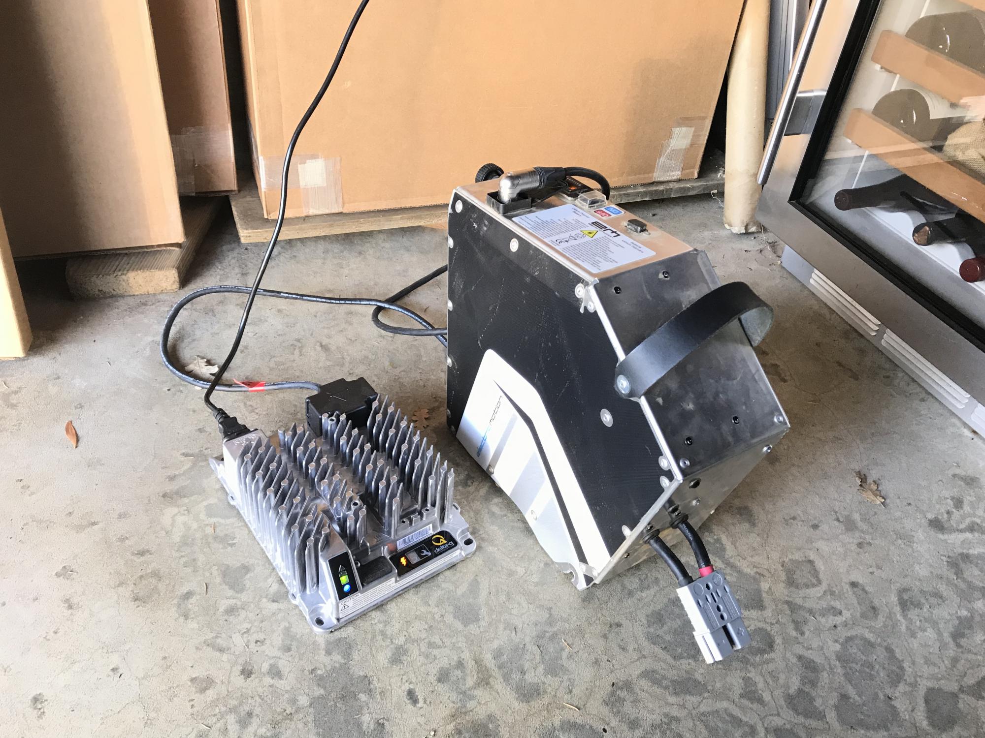

co6aka
http://www.electric-motion.fr/en/home/
Не в курсе цен на новые, купил за 5800$ модель 16 года, бу 3 зарядки

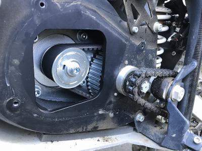

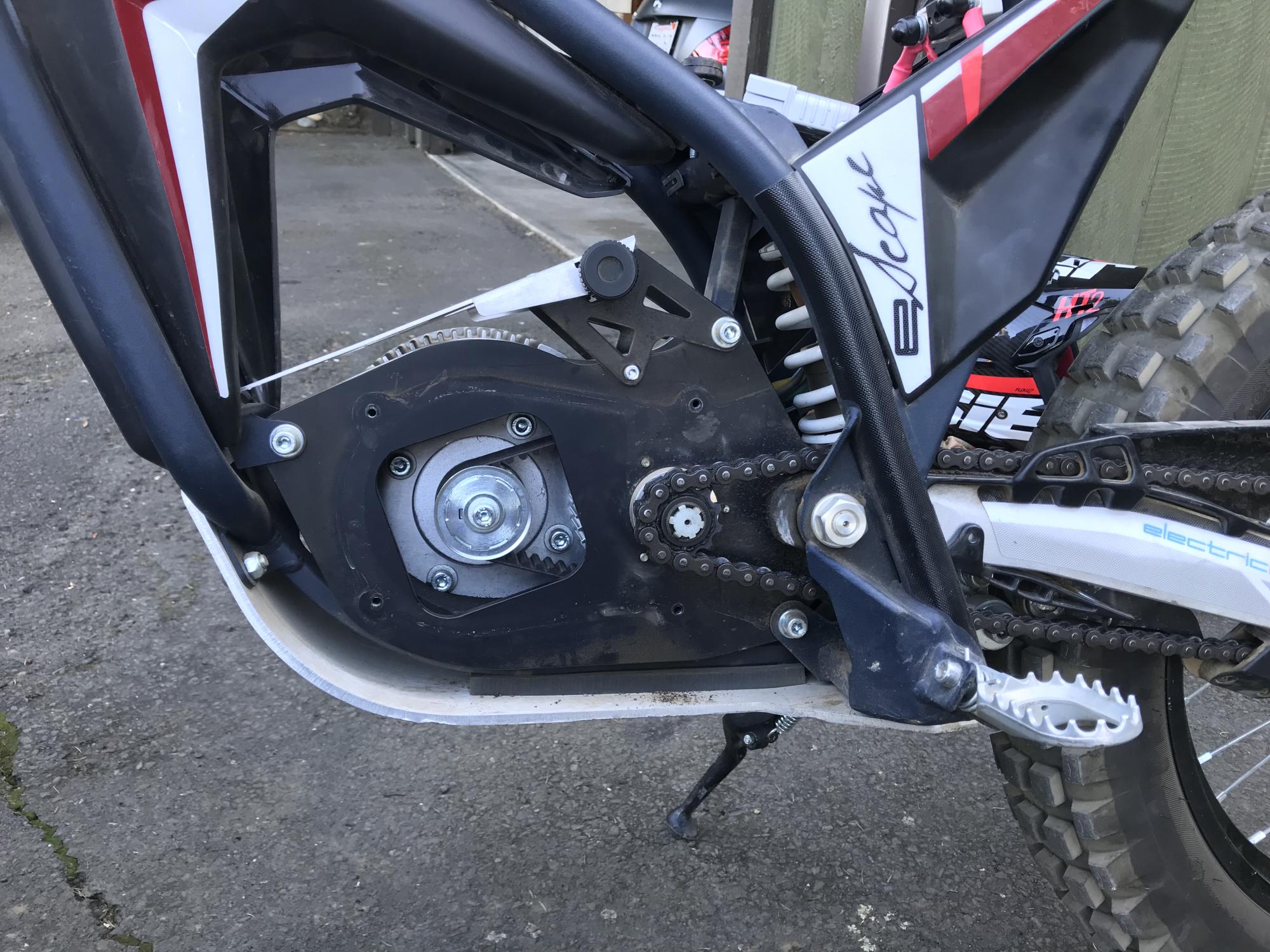

[user]co6aka[/user], охлаждение мотора водяное? Есть помпа, радиатор, трубки? Между колесом и мотором нет фривилов, вал мотора крутится, когда назад катишь мот? Контролер как то охлаждается дополнительно, кулеров не мтоит там?
co6aka
Охлаждение воздушное самотеком) фривила нет. Если газ на 0, то мот свободно катит в обе стороны. мот наполовину из триальника Sherco собран
