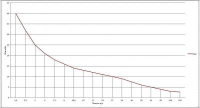

AlexAi
Цитата: Дм. от 03 Март 2018 в 17:24Очевидно же, что никакая, ведь внутреннее сопротивление определяет возможные условия извлечения запасенной емкости, а не величину этого запаса.
Это в теории. На практике существует технология производства. Как раз она и связывает внутреннее сопротивление и ёмкость.
Nikola100+, KS18XL, inmo v8.
Дм.
Цитата: AlexAi от 03 Март 2018 в 18:46Это в теории. На практике существует технология производства. Как раз она и связывает внутреннее сопротивление и ёмкость.
Вы о чём? Это законы природы. С таким же успехом можно поискать корреляцию между весом легковушки и мощностью двигателя или её ценой.
AlexAi
Цитата: Дм. от 03 Март 2018 в 21:13С таким же успехом можно поискать корреляцию между весом легковушки и мощностью двигателя
Верно. И она будет, как бы вам не хотелось.
Necromant
Цитата: AlexAi от 03 Март 2018 в 21:24Верно. И она будет, как бы вам не хотелось.
ну да +-500%

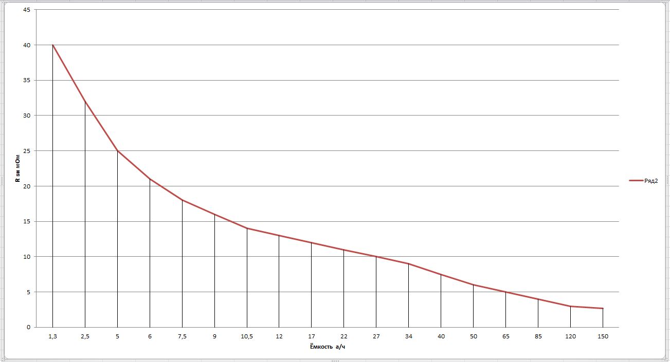

Vova_n
[user]Necromant[/user], Виг вам, жилище есть такое.
Берём дашиты и к акб и смотрим, разбег в зависимости от назначения акб есть, но ни как не +-500.
К примеру акб от CSB с заявленной ёмкостью 7,5ач в разных сериях видим разбег от 17мОм до 23мОм где -+500?
Вот вам график составленный по усреднённым данным для agm акб
Жаль минусы отменили в репу, уже скучаю  >:D
