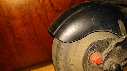

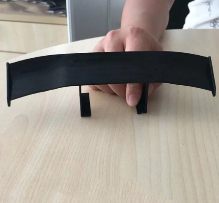

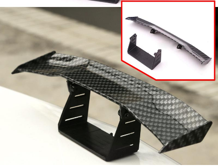

Покатавшись , заметил аэродинамическое завихрение  :-) Литьё под стопфонарь выполняет роль спойлера .
Мож поставить аэродинамический обвес?  :-D

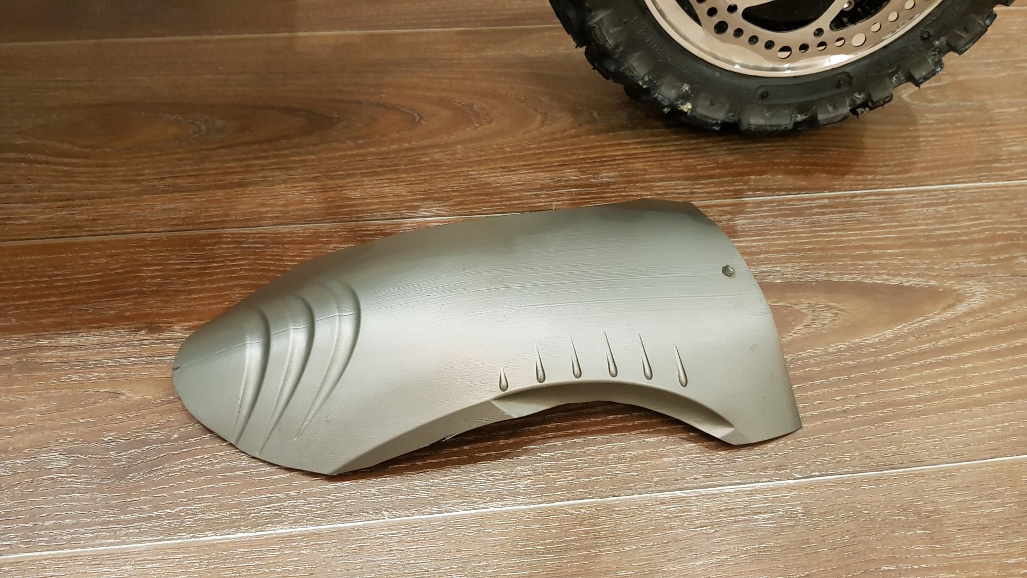

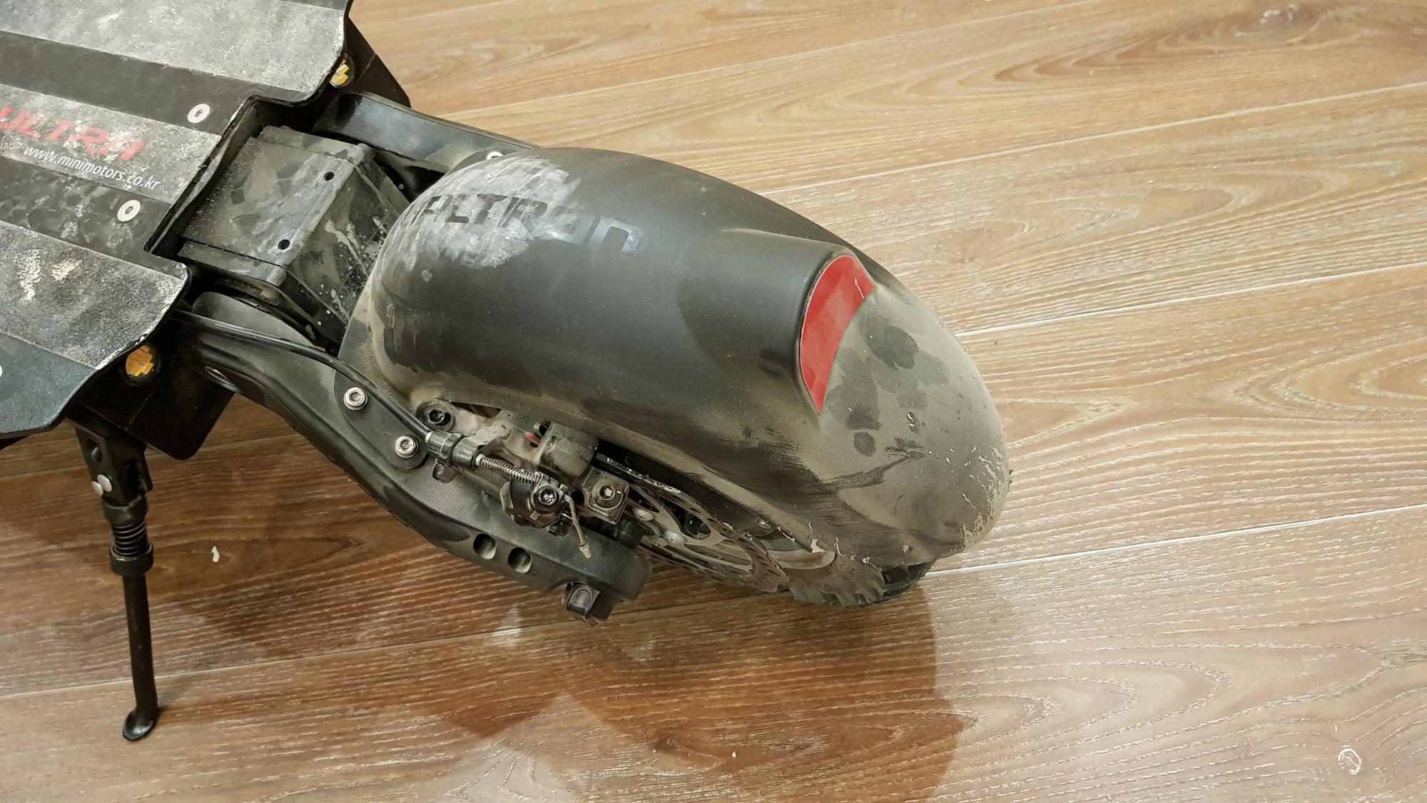

Цитата: droshik от 06 Дек. 2017 в 17:29
[user]StroY[/user], обрезать аккуратно. Надо, чтобы было видно мощное заднее колесо. Задний отражатель делает ультру бытовым... Изолентой намечаешь контур дримелем с отрезным кругом по краю изоленты и шлифануть. Полчаса работы
минут 10 там работы болгаркой и наждачкой для финиша.
bambirtuya
[user]droshik[/user], да ладно! O_O
And Rew
[user]bambirtuya[/user], да точно, дремелем хоть и дольше, но очень аккуратненько получается, особенно если пилить Дулю.
bambirtuya
кто же вам запрещает дремелем пилить? только не надо говорить, что болгаркой ровно и аккуратно не получится. облой наждачкой убирать, что от дремеля, что от болгарки всё равно убирать.

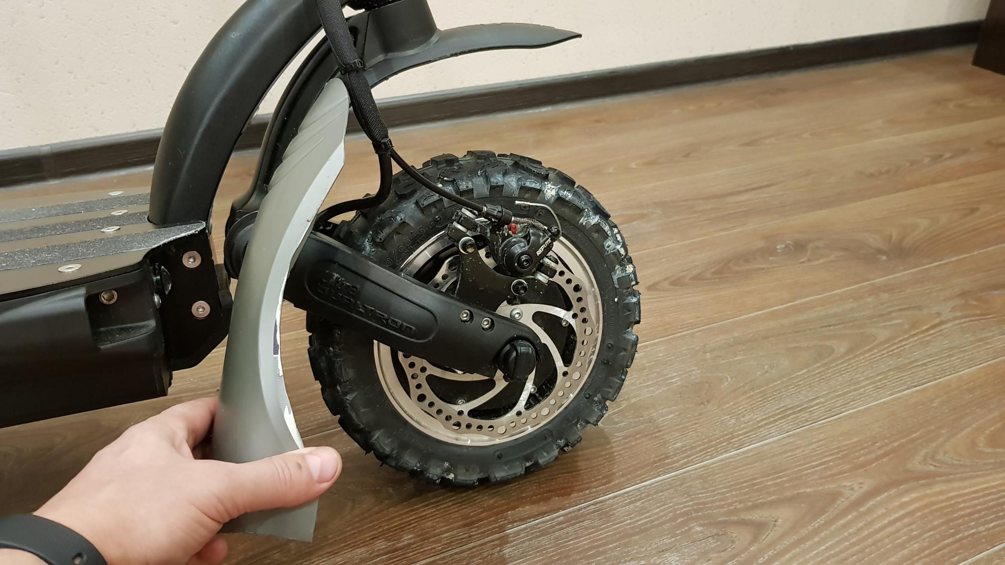

volodiaa
#41
Цитироватькто же вам запрещает дремелем пилить? только не надо говорить, что болгаркой ровно и аккуратно не получится. облой наждачкой убирать, что от дремеля, что от болгарки всё равно убирать.
добавлю-после шкурки можно горелкой пройти, я так матовость (микро царапины ) с крыла убирал.
крыло очень податливое. на газовой плите загибал у переднего крыла нос в низ. :-) прогревал на расстоянии и затем упирал в стол и ждал пока остынет.
загнут                                                   не загнут

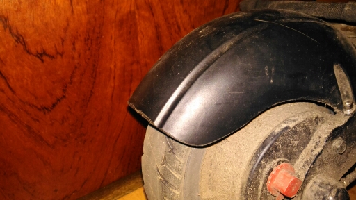

болгарином такой ровный и плавный изгиб не напилишь, диск не даст.
да что ж ты неугомонный то такой. нахрена мне этот огрызок нужен, мне крыло нужно, что бы не цеплять за бордыры и ступеньки. обрезал болгаркой и подшкурил минут за 10, а то и меньше, как мне больше понравилось, и то цепляет.

Заднее крыло сниму, а на площадку поставлю это   :-D

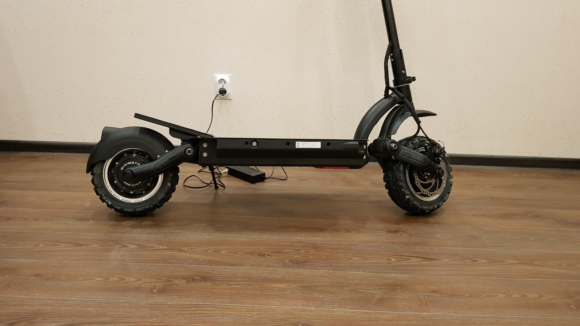

Ну вот други, принимайте, или не принимайте сей творение  :-D
Площадка для ноги  :wow:
Ходовой макет площадки для ноги. Улучшает манёвренность, повышает чувствительность управления. Снижает динамическую нагрузку в коленях.

Max Power
#52
Вот ещё.
Сперва возьмём укропу,
Ещё канистры жопку,
Потом берём болгарку,
Затем идём за сваркой.
Чуток делов,
Крыло готов   :-D
