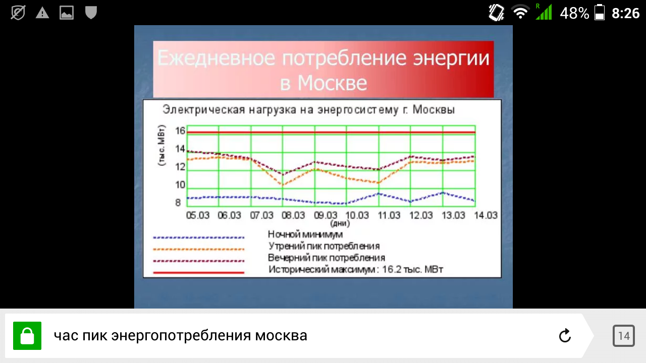

В москве около 5 млн авто,если в среднем взять что каждое авто потребляет скромные 20 кВт*ч в день,что мы получим?
А вот сколько примерно потребляется
В Москве скромные 20 кВтч в день уйдут только на климат- на кондиционирование летом и отопление зимой... Хорошая "печка"  в машине- около 5 кВт, кондиционер слопает примерно столько же. Два часа в пробках на работу, два часа с работы- вот и нет этих 20 кВтч.
Цитата: krym2016 от 18 Фев. 2018 в 08:36А вот сколько примерно потребляется
Что ж, воспользуемся и этими данными для расчётов  :-)
Начнём с того, что озаглавлена таблица неверно- ежедневное потребление энергии в киловаттах не измеряется. Оно измеряется в кВтч.
Но здесь, видимо, идёт речи о потребляемой в разное время суток мощности- т.е., о суммарной мощности всех потребителей, включённых в сеть, соответственно, ночью, утром, вечером, а также максимальных значениях, когда-либо достигнутых.
Это значение колеблется от 8 до 16 тыс. мВт. Мы возьмём среднее- пускай это будет 12 тыс. мВт. А теперь будем считать.
Один электромобиль с батареей ёмкостью 100 кВтч (такая ёмкость обеспечит запас хода от 300 км для машины среднего класса до 500 км для небольшой легковушки) при быстрой зарядке (допустим, в течение 5 минут, если будет создана батарея, способная на такое) потребует зарядной станции мощностью 1,2 мВт.
Соответственно, если зарядка будет быстрой, то всему "зверинцу" в полном составе толпиться у "кормушки" целую ночь напролёт не придётся, и одновременно в Москве встанут "к розетке" не все 5 млн. машин, а, допустим, всего 1% от всего парка. Это 50000 электромобилей. Значит, для них потребуются "ЭЗС" суммарной мощностью... аж 60000 мВт. Это в 5 раз больше, чем потребляет вся Москва.
ДАЛЬШЕ СЧИТАТЬ БУДЕМ? :bn: Если интересно- не поленюсь, посчитаю  :-) Если же мои подсчёты покажутся вам неверными- поправьте, против критики ПО ДЕЛУ ничего не имею  :-)
Цитата: Дядя Витя от 18 Фев. 2018 в 09:24для них потребуются "ЭЗС" суммарной мощностью... аж 60000 мВт. Это в 5 раз больше, чем потребляет вся Москва.

Лучше посчитать через потребление бензина и найти его эквивалент в кВт*ч.
Москва и область потребляют примерно 8.8 миллонов тонн бензина в год.
Из них легковушки 46.7 процента.
https://www.autostat.ru/infographics/25742/ (данные за 2015 год, но сейчас приммерно столько же)
Берем самый выгодный для ДВС режим - трасса, а не пробки, где приходится жечь бензин просто так. Тесла P100D проезжает на 100 кВт*ч 335 миль на скорости 65 миль/час. Это 536 км. Аналогичного класса и веса машина на такое расстояние потратит при расходе 9 литров на сотню примерно 50 литров. Значит 1 литр бензина эквивалентен 2 кВт*ч при использовании машины с электромотором.
Посчитаем сколько электроэнергии в год понадобится всей Москве и области если они будут ездить в том же стиле но на Теслах.
Учитываем плотность бензина 0.8, также переводим тонны в литры. Затем умножаем на 2 чтобы получить кВтч.
0.47 * (8 800 000 * 1000 /0,8) * 2 = 10 340 000 000 кВт*ч.
10 340 миллиона кВтч в год.
Сравниваем с Саяно-Шушенской ГЭС.
https://ru.wikipedia.org/wiki/%D0%A1%D0%B0%D1%8F%D0%BD%D0%BE-%D0%A8%D1%83%D1%88%D0%B5%D0%BD%D1%81%D0%BA%D0%B0%D1%8F_%D0%93%D0%AD%D0%A1
Годовая выработка: 23 500 миллиона кВтч в год.
Т.е чтобы перевести весь легковой автомобильный транспорт Москвы и области на электротягу нужно меньше половины этой электростанции. Более того, всей ее энергии хватит чтобы перевести вообще весь транспорт Москвы и области на электротягу - включая грузовой.
Да, есть проблема - если все в Москве одновременно подключат свои машины к розеткам. Но это другая проблема - сглаживания потребления, а не нехватки электроэнергии. Электроэнергии хватит. Также если переводить на электротягу по 5 процентов автопарка в год (а это еще очень быстро), то будет 20 лет чтобы построить новую электростанцию.
Кстати, в 2017 году в России произвели 1 091 000 миллионов кВтч.
А для того чтобы заместить весь бензин нужно (38 600 000 * 1000 /0,8) * 2 = 96 500 миллиона кВтч в год.  Это менее 10 процентов от уже имеющихся мощностей.  Чтобы в течении 10 лет научится обеспечивать все машины электроэнергией нужно каждый год увеличивать генерацию на 1 процент от имеющихся мощностей.
