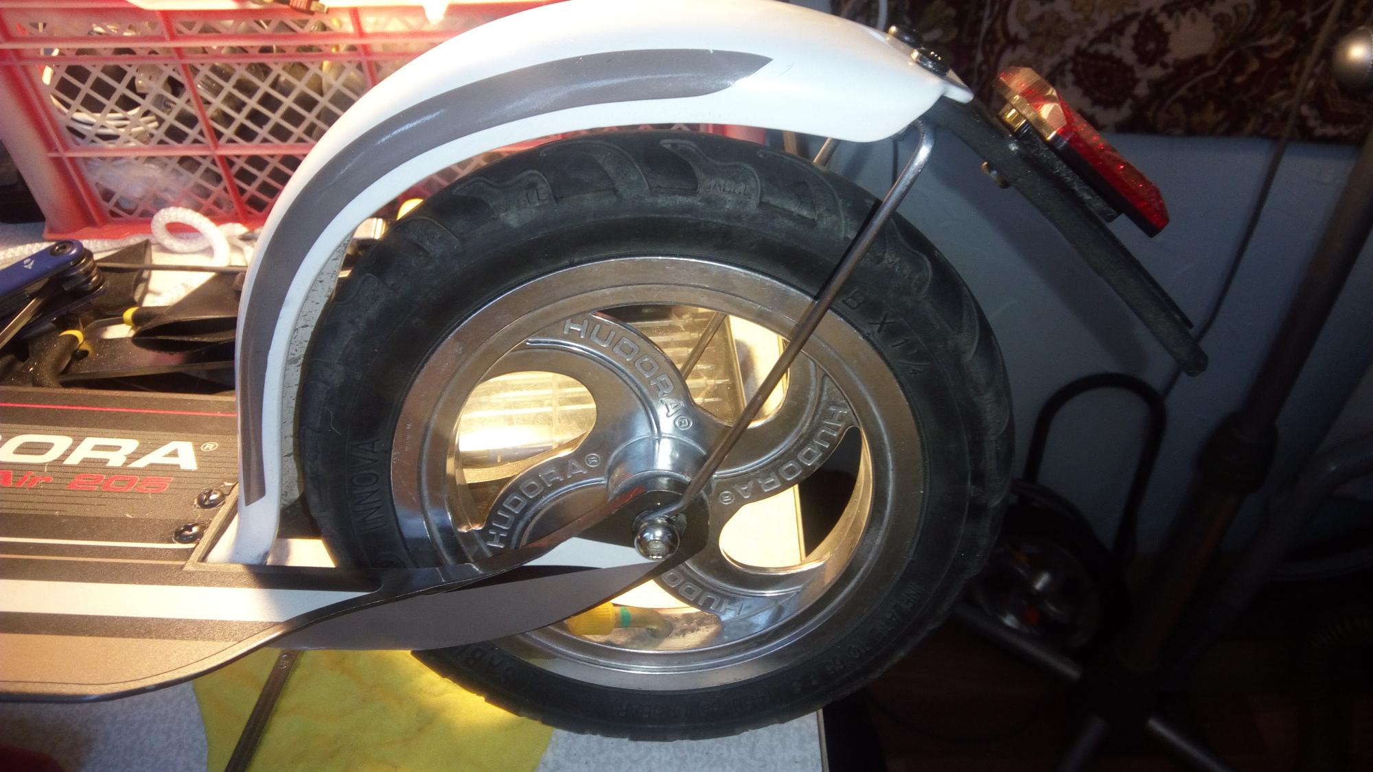

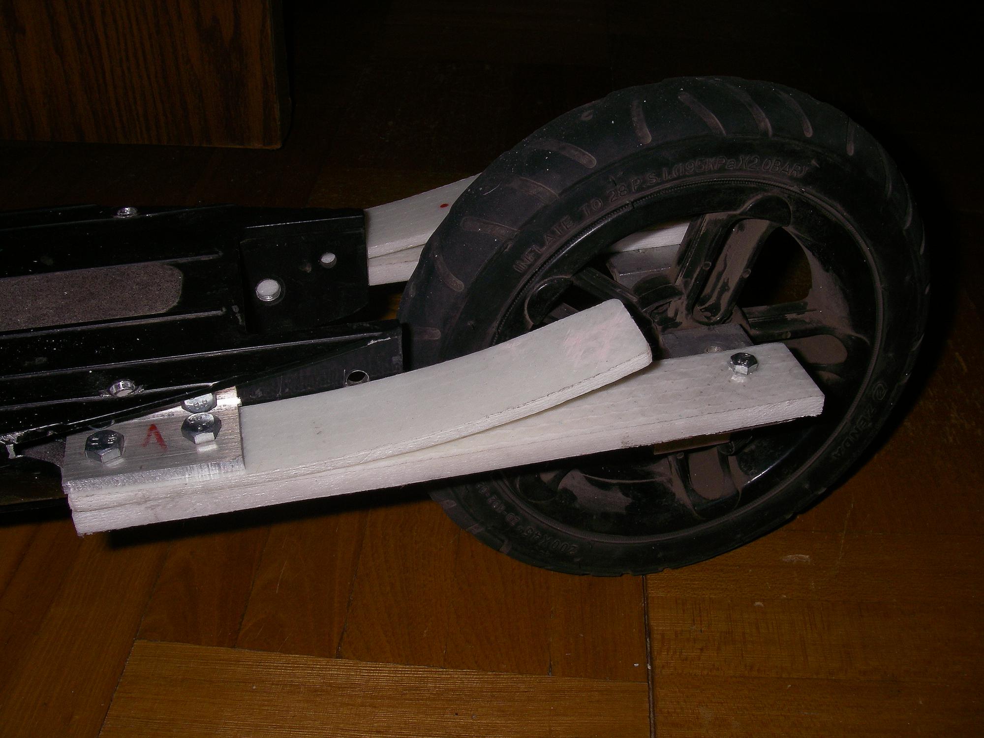

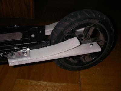

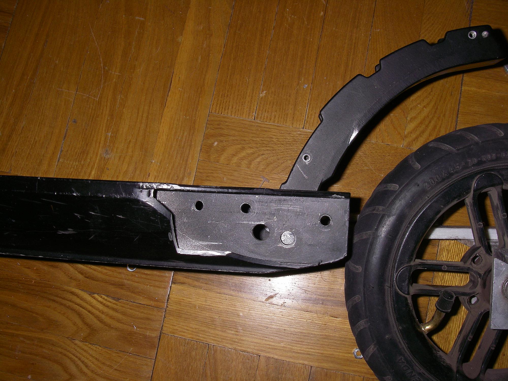

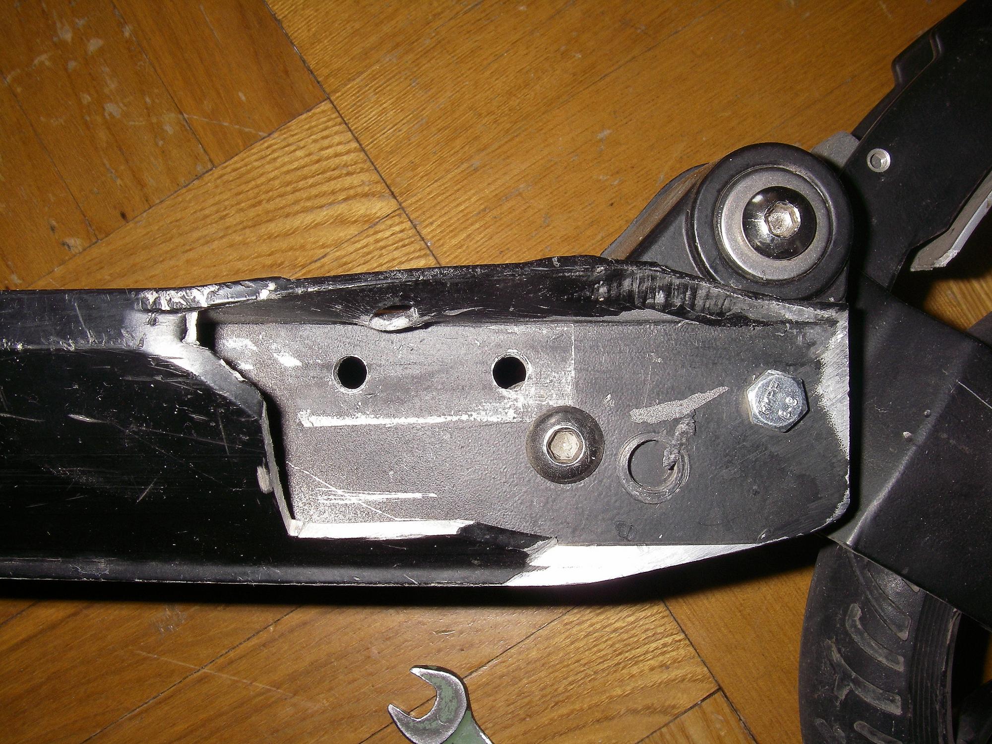

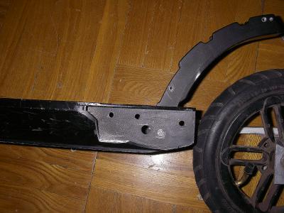

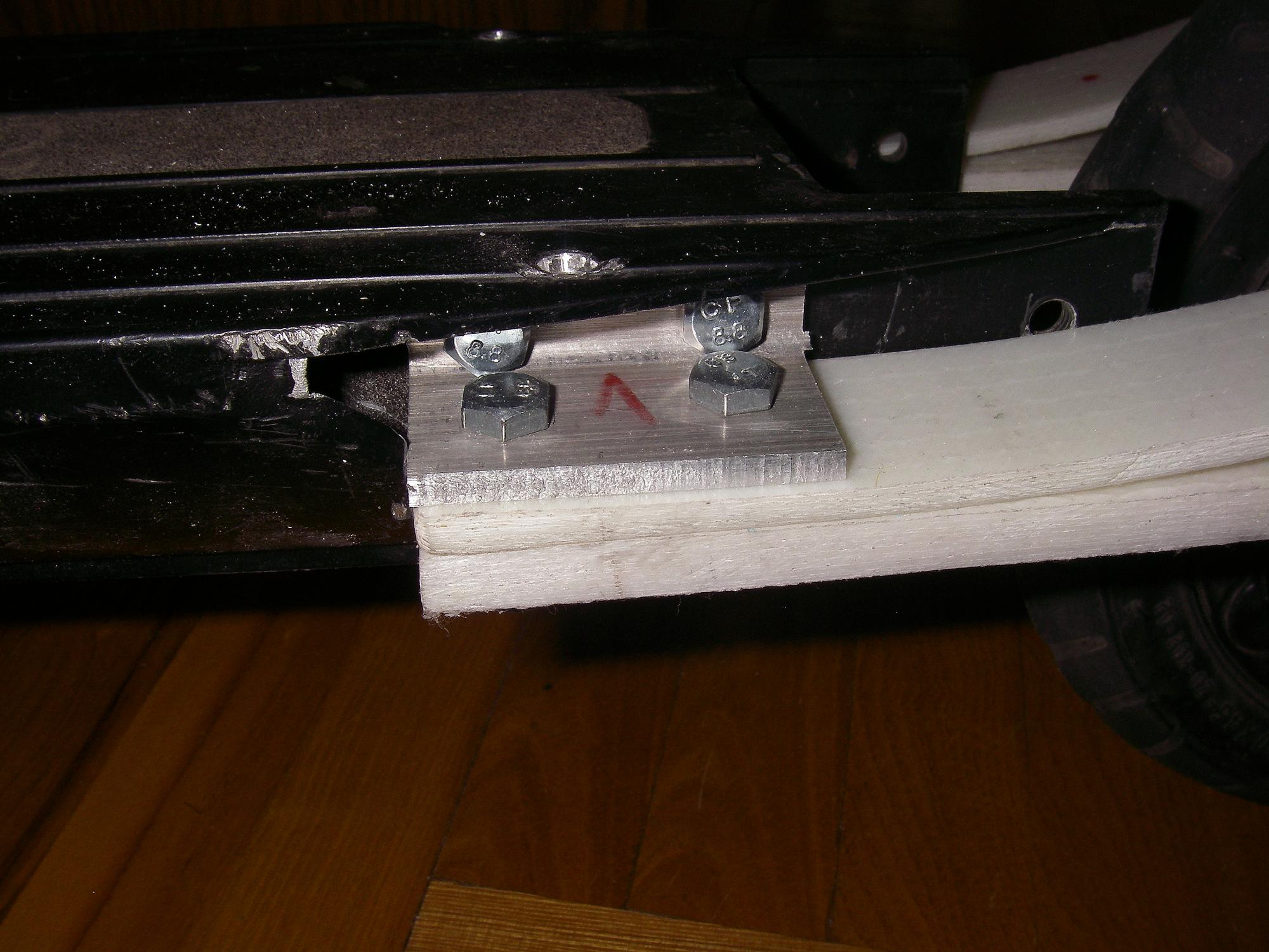

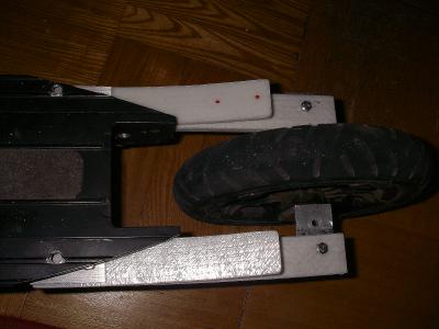

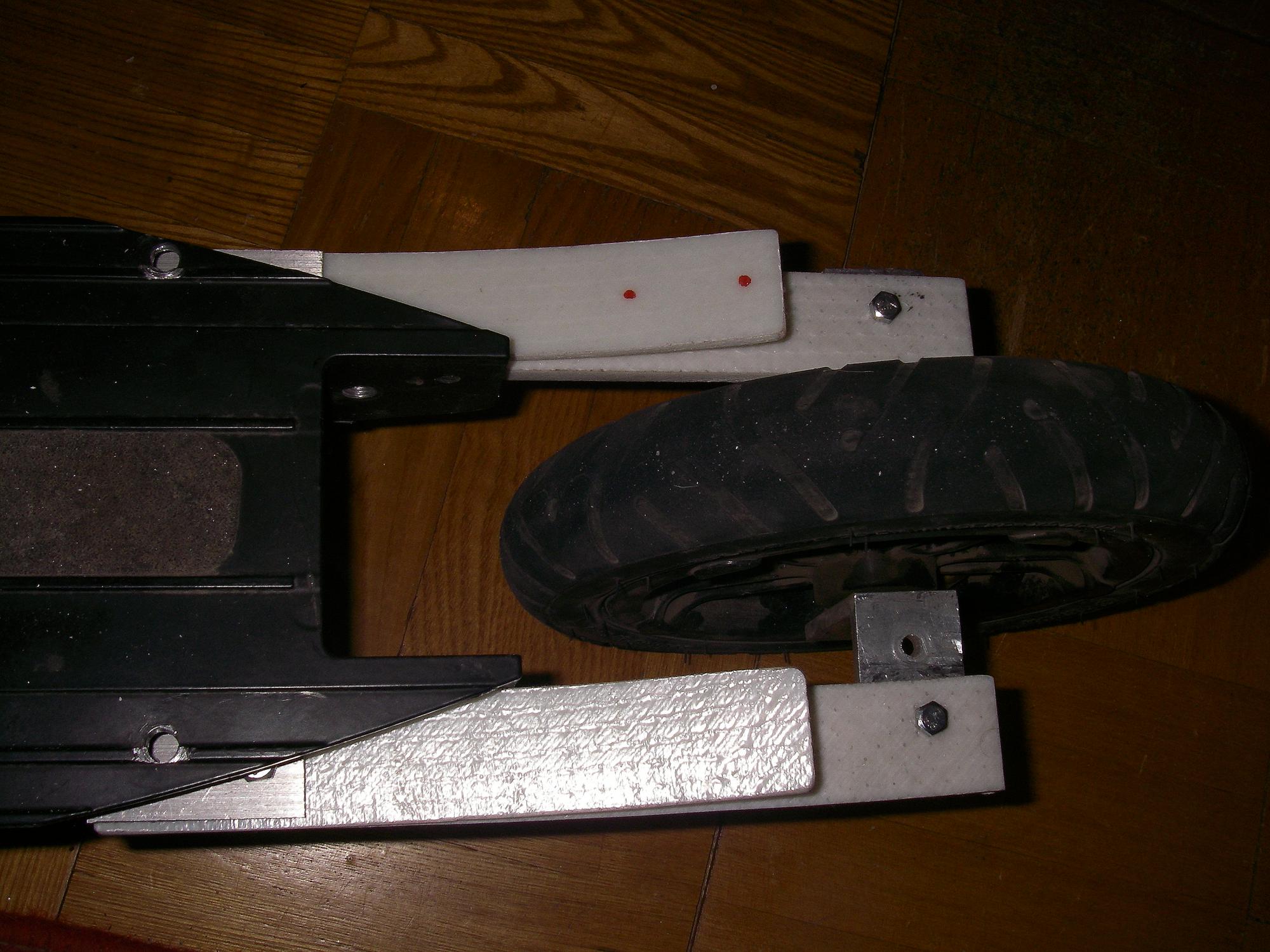

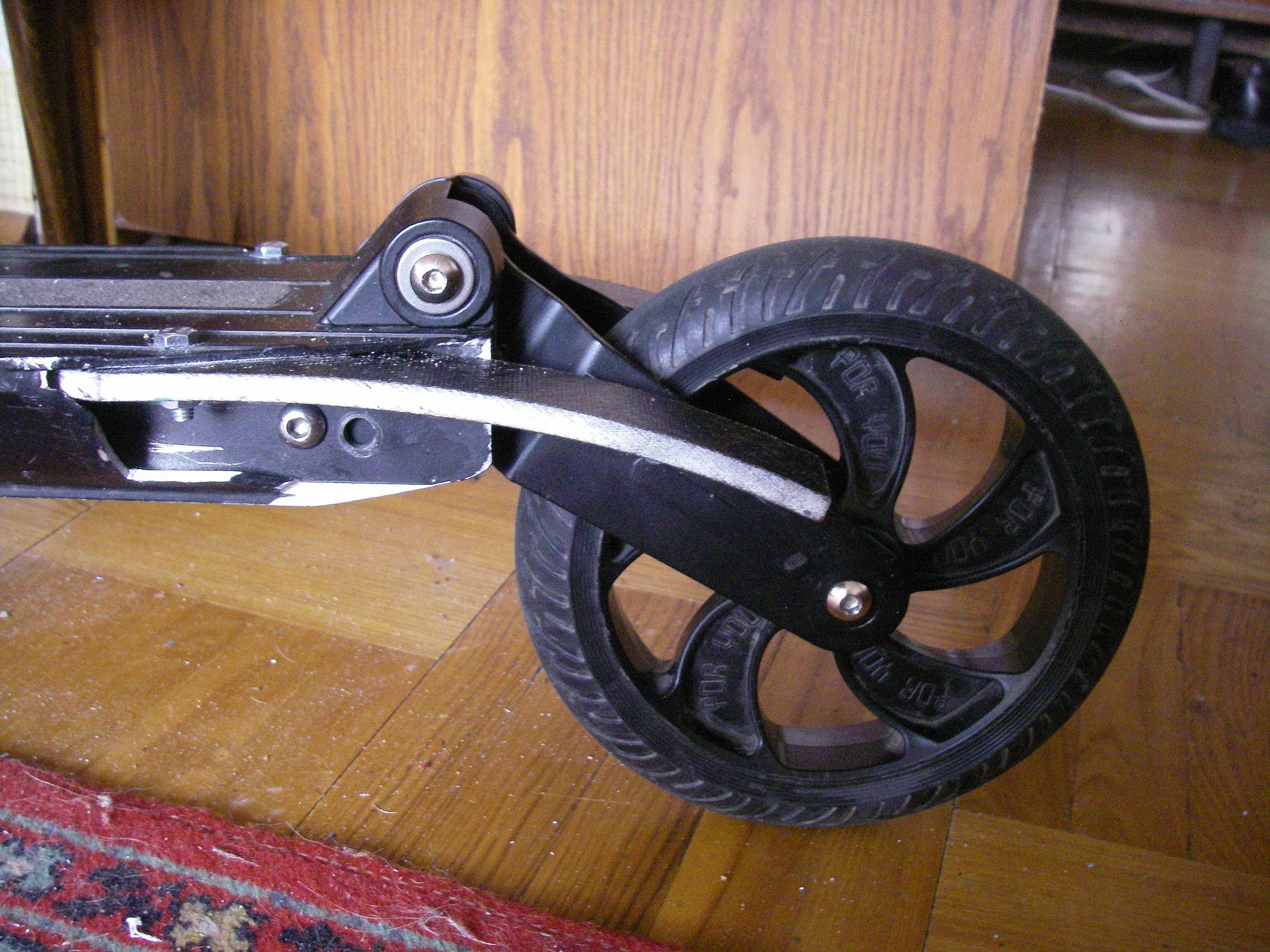

Новый способ установки рессор нового топа на самокаты е-твов и куга.
Штатное крыло ставится без проблем.
Увеличивается клиренс.
Но требуется подрезка деки.
Комплект со всеми уголками 3000р.
Вот так надо деку подрезать, что бы колесо назад не ушло

с подвеской от куги замучаешься то втулки то аморты то маятник треснет то еще что нибудь. рессоры один раз вставил и  забыл. длинна рамы на самокатах на всех разная, кому как удобно, я вообще заводскую выкинул и поставил почти метровую, даже вдвоем можно ехать.. худора изначально имеет очень короткую базу потому что это ноготолкай, на его деку двумя ногами впринципе никто не встает. ну и что касается перьев, отрезав перья дека короче не станет... все равно на перьях не постоишь, лишняя деталь.

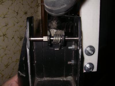

Сделал опытный экземпляр торсионной подвески . Пока смотреть здесь https://electrotransport.ru/index.php?topic=61876.0
Борян
написал ряд вопросов

вот прям поддержу. особенно если в рессорах мотор стоит. гиря придает некой инертности в их работе, отскока нет резкого и вообще прям вот ощущение полета над дорогой. у меня такой самокат. правда я их умудрился все таки сломать они расслоились, но во первых у меня мотор стоит с выносом, во вторых на самокате вдвоем поездили. Ко мне в пути уже новый комплект чутка побольше слоев

[user]Pitbull[/user], за последнее время (года два) только[user]Борян[/user], умудрился сломать рессоры за относительно короткий период  :-). При правильном выборе рессор по весу и нагрузкам они ходят  много тысяч километров. Вот например https://electrotransport.ru/index.php?topic=51451.msg1817965#msg1817965.
А разрушение стеклопластика в отличии от угля не бывает катастрофически мгновенным. Они просто теряют несущую способность , становятся мягкими.

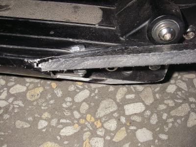

я же написал. вынос оси колеса был большой и вдвоем поездили (130кг на секундочку + 15кг сам самокат), на скорости соскочили с 10см бардюра.  Вобщем то после той самой поездочки они и осели (началось расслоение) и стали дальше постепенно оседать (расслаиваться) сами по себе. рессоры были на 70кг при условии установки без выноса. Насколько мне известно, сломать умудрился только я. Снятые одна вообще руками гнется вторая еще более менее, при езде не чувствовалось что они разной жесткости, это кстати удивительно

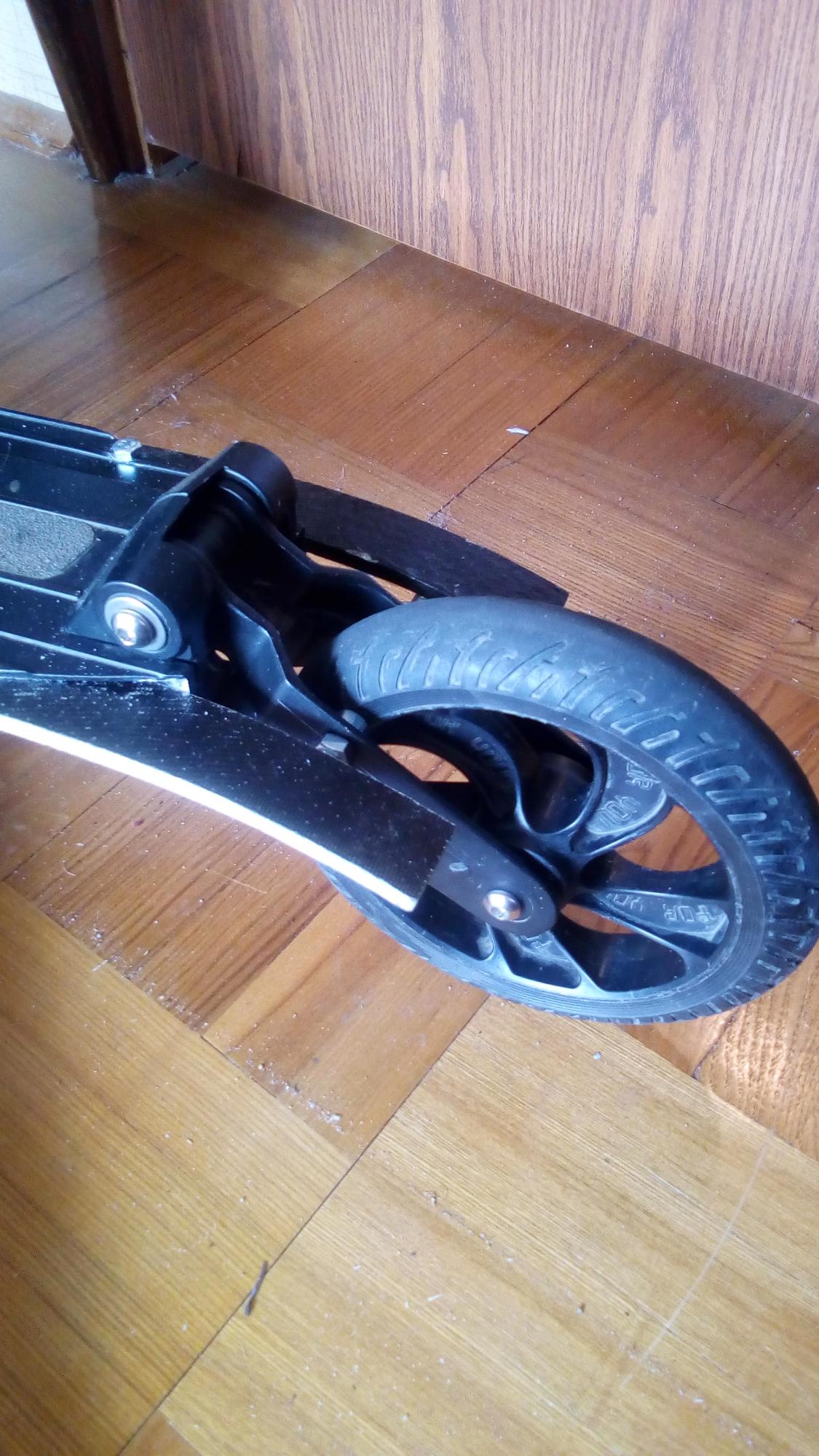

кот ленивый

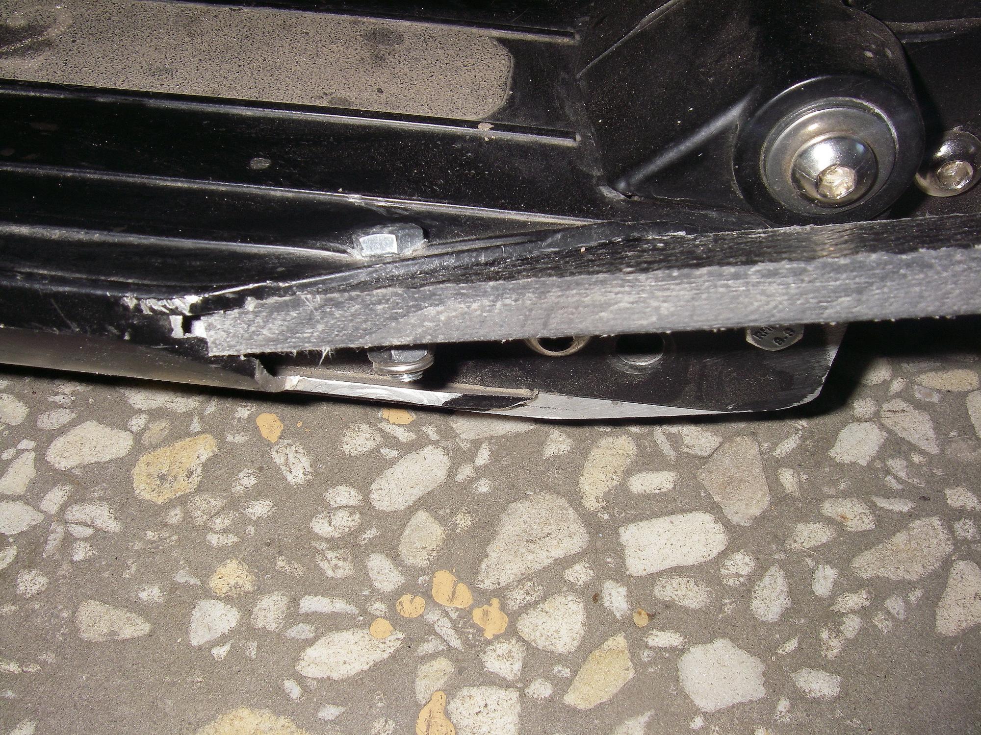

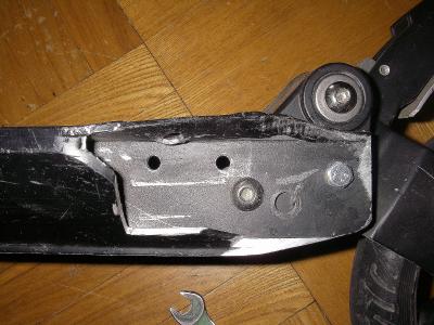

В разработке "облегченный" (по установке и цене :-)) вариант рессор для Куго-Е-тоу.
Пока проходит испытания.
forummailandlogin
кот ленивый
forummailandlogin
кот ленивый
Увы, вариант не прошел испытаний - не выдержала дека.
Но пока могла, рессора работала исправно. "Простота хуже воровства" Подтверждено.
