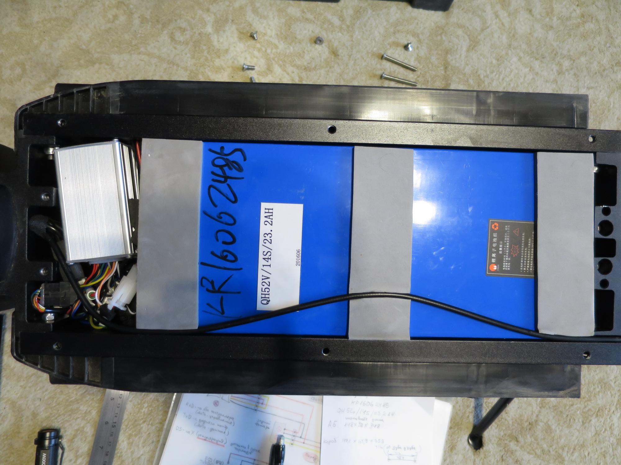

ЦитироватьDualtron S c батарейкой 28Ah
мне вот интересно - А в ваш самокат можно было запихнуть 28 ампер. или я не правильно понял. проверяли? в ЛТД еле влазит , а он подлиней и места свободного нет..
Cytolog
Цитата: volodiaa от 12 Нояб. 2017 в 23:31
Cytolog
мне вот интересно - А в ваш самокат можно было запихнуть 28 ампер. или я не правильно понял. проверяли? в ЛТД еле влазит , а он подлиней.
Да. По сути они с Ex+ сняли один мотор и убрали контроллер. В ЛТД идёт 60V, а в моём случае старая батарейка в 52V
volodiaa
#9
Чо то я не уверен.
у меня ЕХ. и если убрать один контроллер, места для А.Б это не дабавит. а в моем ЕХ  23,2 ампера. при 52 вольтах. и тоже свободного места нет.

Цитата: volodiaa от 12 Нояб. 2017 в 23:40
Чо то я не уверен. у меня ЕХ. и если убрать один контроллер, места для А.Б это не дабавит. а в моем ЕХ  23,2 ампера. при 52 вольтах. и тоже свободного места нет.
Не проверял, но старый Ex+ шёл с батарейкой 28Ah52V по паспорту

недавно ремонтировал дуалтрон с похожим диагнозом.
поломка была в контроллере.
тоже еле ехал и гудел.
причина была в плохой пайке транзистора     -   y1 ( маленький, одна нога не пропаяна была )
