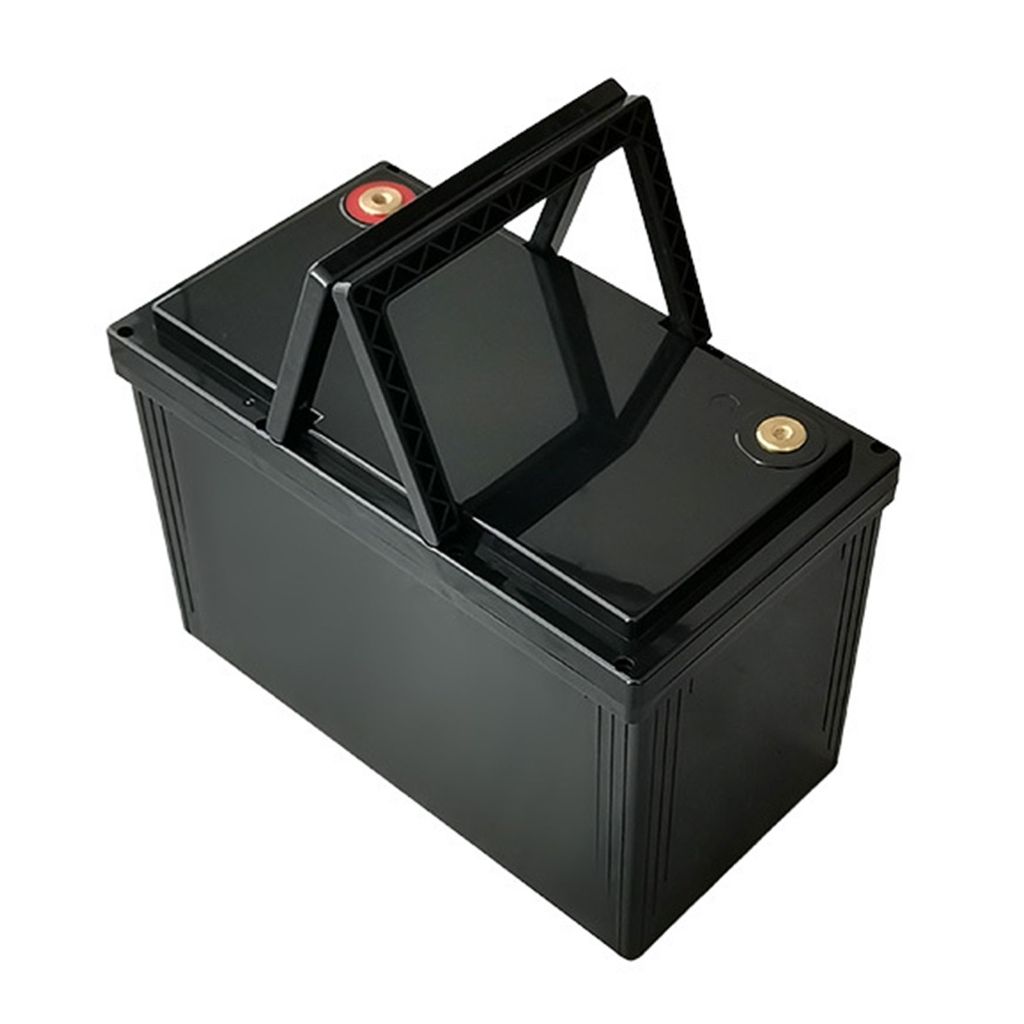

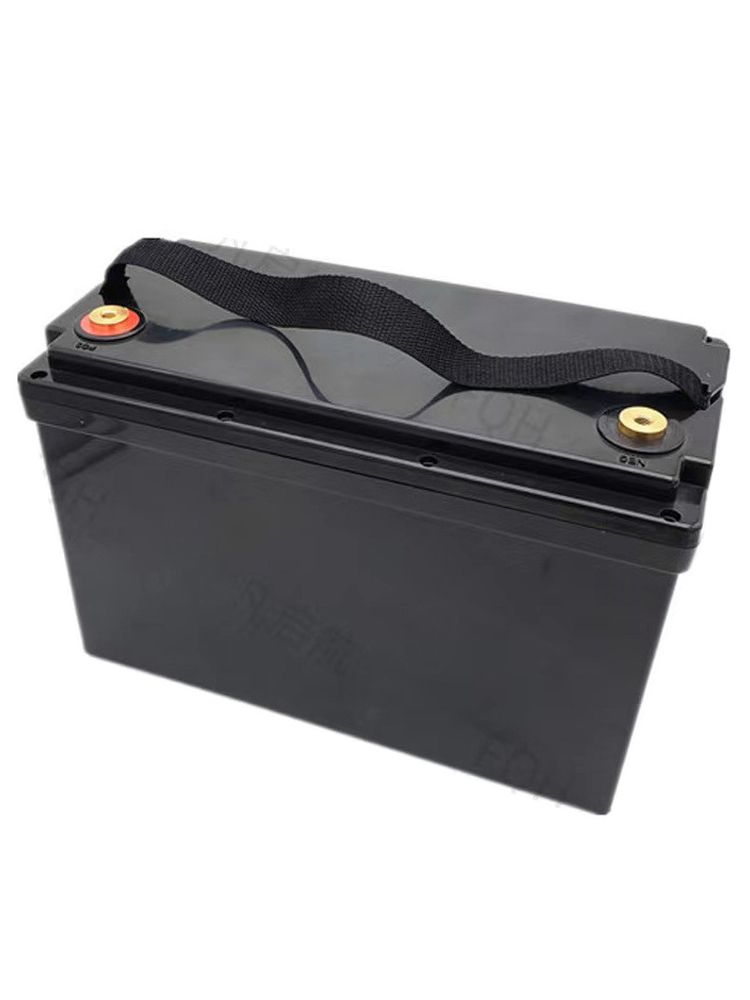

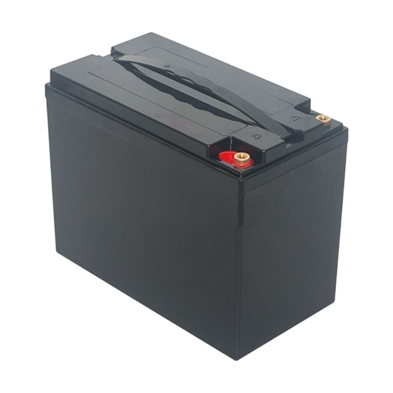

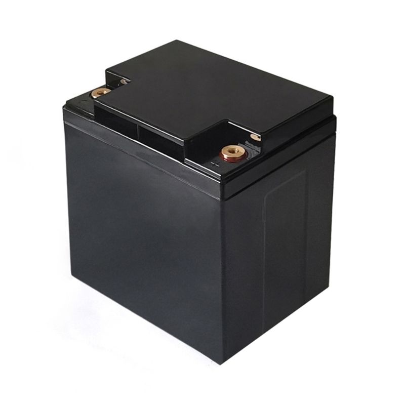

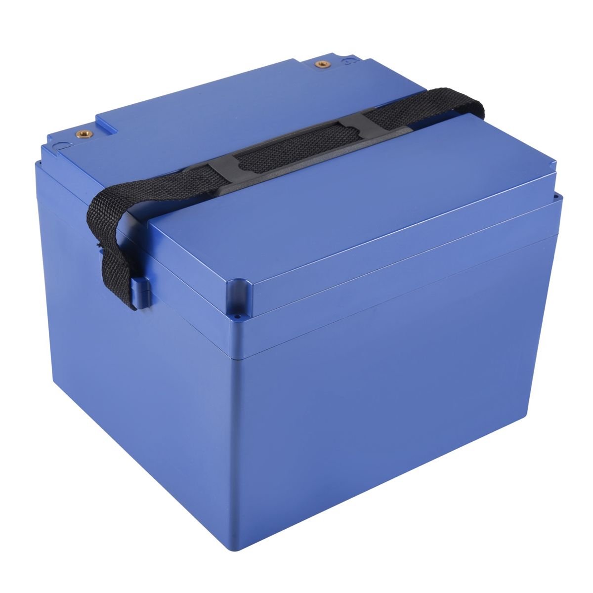

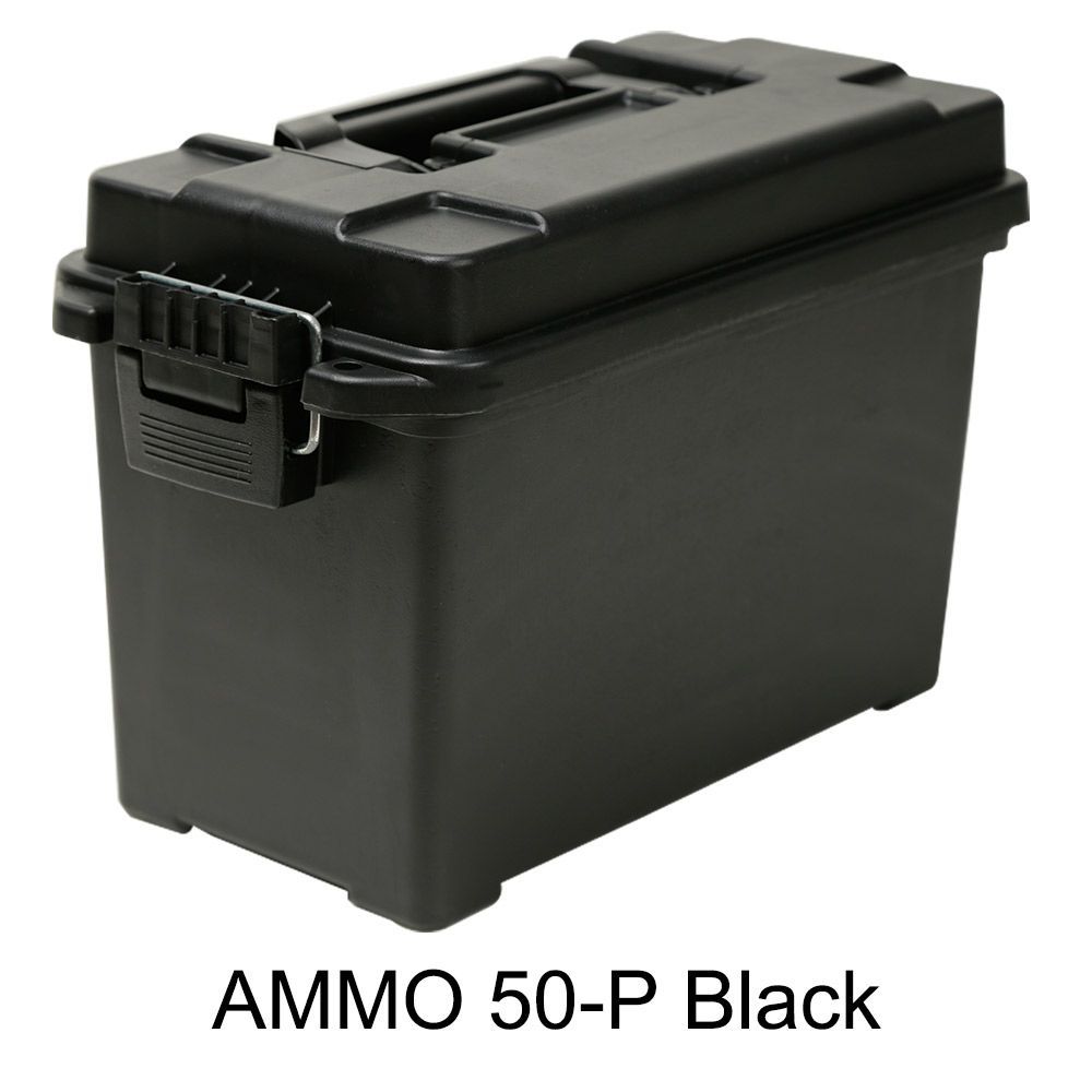

Проводил поиск подходящего бокса для сборки аккумулятора для авто на элементах Toshiba SCIB. Это оказалось непростой задачей. То, что предлагает Aliexpress, стоит почти 5 тыс. руб.(с учетом доставки). Мне показалось это дорого для пустого пластикового бокса, так как за эти деньги можно купить пусть и посредственный, но свинцовый аккумулятор.
Провел поиск бокса в основном по Ozon`у. Поиск по ключевым словам "бокс, аккумулятор" ищет какую-то ерунду. В итоге перебирал все вручную. Сюда выкладываю результат моих изысканий. Может быть кому-то полезно будет.
Пластиковый корпус для хранения аккумуляторов 60 В 20 А/72 В 20 А LiFePo4 LiMn2O4 LiCoO2
(1шт) литиевая батарея 18650 в пластиковом корпусе-черное дно и черная крышка -круглая клемма
1. (1шт) корпус литиевой батареи 12V50AH-черный
2. Корпус литиевой батареи 12V50AH-черный
Ящик для хранения
1. Литиевая батарея 12V90AH с водонепроницаемым утолщенным корпусом из АБС-пластика-черный
2. Литиевая батарея 12V90AH с водонепроницаемым утолщенным корпусом из АБС-пластика-черный
Коробка для хранения длина 18.2 см, ширина 35 см, высота 22 см.

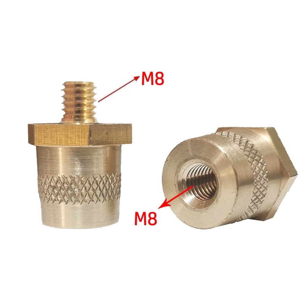

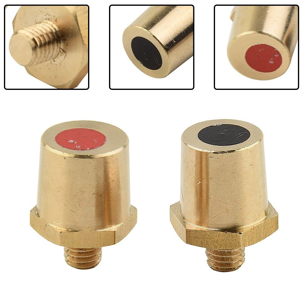

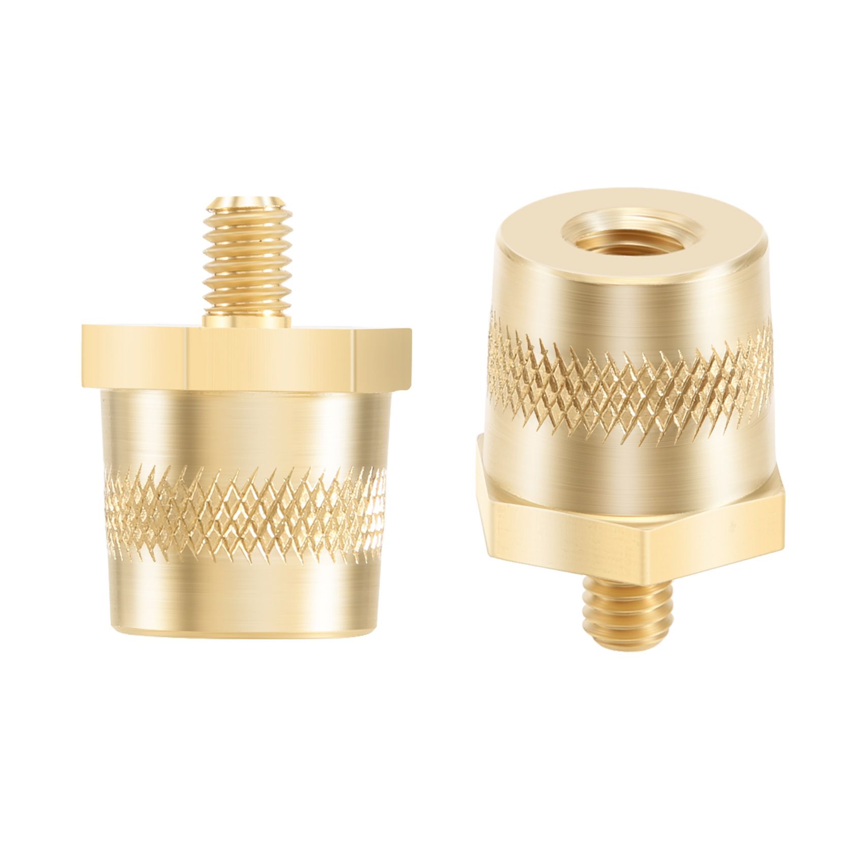

Немного клемм:
1. М8, OZ-TNEA Аккумуляторная батарея M8 Клеммы для преобразования высокого пускового тока M8 Клеммы для глубокого цикла
2. М8, Специнструмент для авто,Переходник для автомобильного аккумулятора с наружной резьбой M8, 1 пара
Фиксатор автомобильный, 1 шт.

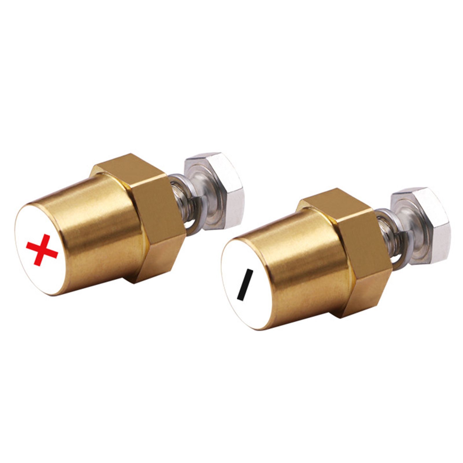

М6, Адаптер клеммы аккумулятора M6, латунная пара, автомобильный аккумулятор M6, пара колонок положительный/отрицательный с внешней резьбой, для литиевых батарей
1. М6, Адаптер полюсов M6 Терминалы латунный разъем
2. 2 шт. Полюса аккумулятора Адаптер Автомобильные соединительные клеммы Положительные Отрицательные
soltpain
Цитата: Tundraa от 08 Май 2025 в 14:35Мне показалось это дорого для пустого пластикового бокса, так как за эти деньги можно купить пусть и посредственный, но свинцовый аккумулятор.
Вот можете посмотреть у этих ребят
https://www.li-force.ru/shop/cat/korpusa-rea
Я тоже начинал с таких корпусов по тем же причинам, но всё равно понял, что когда есть коробка в штатное место со штатным крепежом, это снимает очень много вопросов и в итоге даже дешевле выходит.
Работал со вторым корпусом из списка, в него идеально вмещаются 5-6 тошиб с малыми зазорами.
