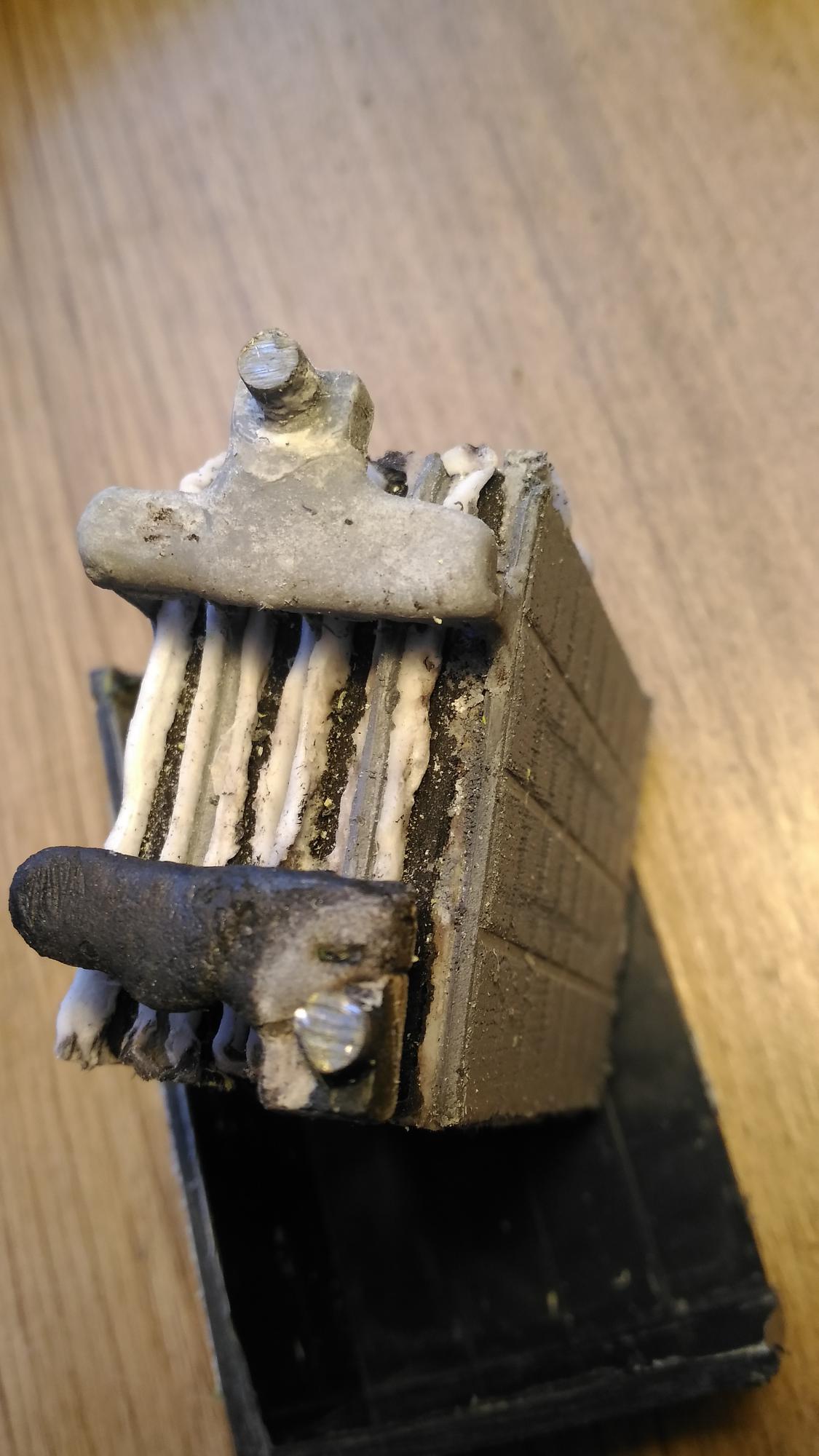

Остается взвесить за и против. Как правило, вскрывать и устраивать танцы с АГМ начинают уже тогда, когда отдача его совсем ничтожна, т.е. по факту трупп. И чем более радикальны методы, тем перспективнее возможные результаты, но и с рисками окончательно потерять трупп дела обстоят серьезнее. Т.е. из труппа получить не новую, но живую батарею или трупп².
Судя по фото, с боржоми для больного явно опоздали

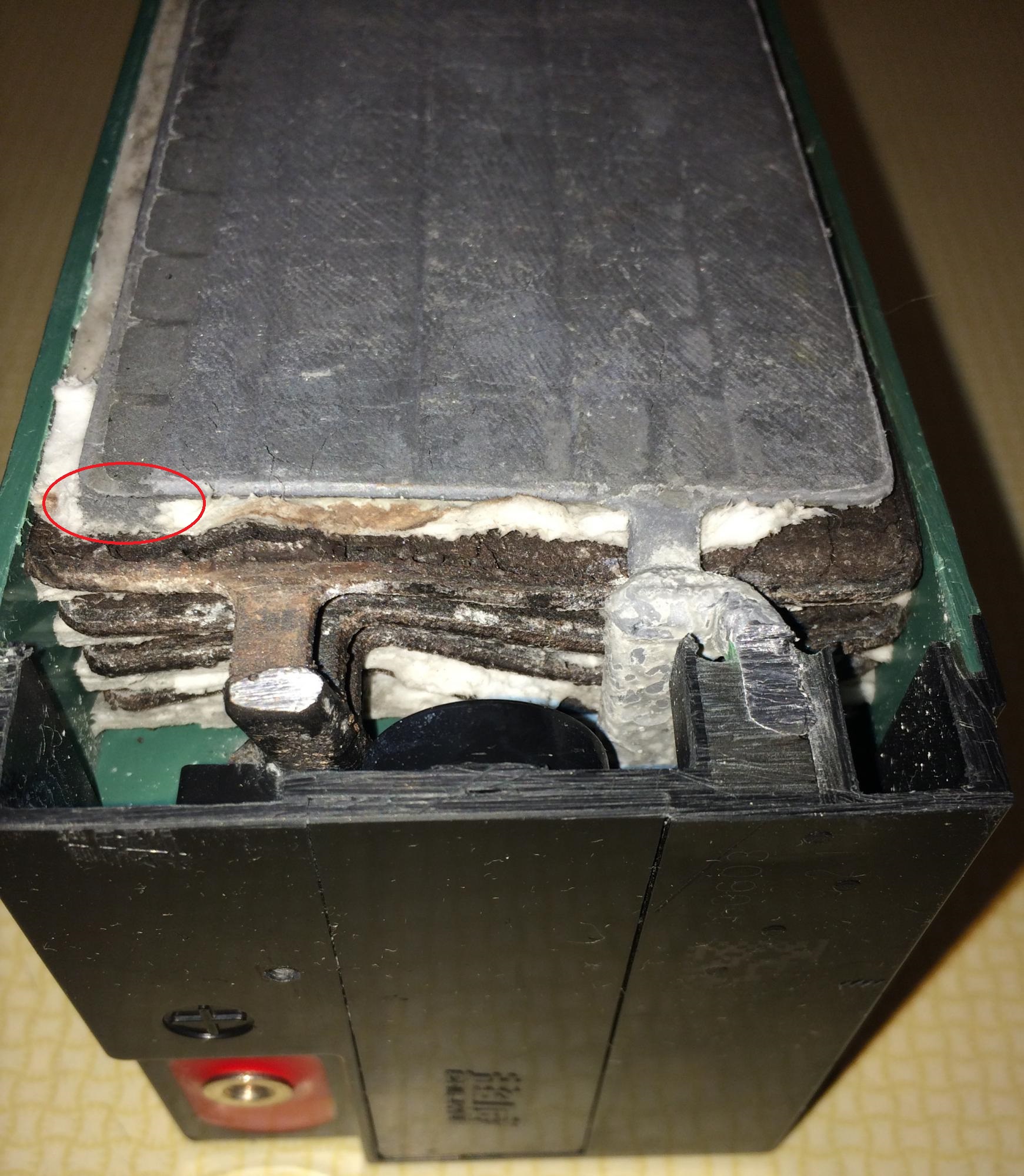

Цитата: Vova_n от 01 Авг. 2020 в 10:57
Спросите как это выглядит НАМ с сульфатом образовавшая мостик при переливе или терморазгоне? да пожалуйста.
Прикольный аргумент выставлен! Маты-то чистые однако!
А вот состояние ПАМ просто колет глаз...
(и в этой конкретной банке, скорее, отслоение ПАМ и КЗ или полуКЗ верха решетки положительных пластин на мостик отрицательных, а никакой не мостик...
как причина кончины).

Цитата: Branimir от 01 Авг. 2020 в 12:56Прикольный аргумент выставлен! Маты-то чистые однако!
Естественно эти акб ни кто не переливал, история верхнего акб мне не известна, а вот второй я пилил после того как вынул его из упс который парился между столом и радиатором отопления с горячим трансом возле акб и спил именно со стороны которой акб был обращён к трансу.

Типичный цвет и вид разложенной ПАМ (из-за перезарядов-терморазгона с последующей деградацией-сульфатацией-утечками и изменением геометрии + потерей влаги и ростом Rвн или в ином порядке-последовательности) появляется не от перелива !!! А до него.
И, именно поэтому, появляется грязь сверху матов !!!
Опять [user]Vova_n[/user], путает причину со следствием... или сознательно туманит....
Ну, и что от того, что эта грязь (отвалившиеся частички ПАМ) останется внутри
(без выноса поверх матов и, оттого, будет незаметно глазу ее наличие, а маты останутся чистыми сверху) ??? --->
- работоспособность АКБ улучшится ? НЕТ!
- АКБ восстановится без долива и без полного заряда-дозаряда-десульфатации-выравнивания ? НЕТ!
- рекомбинация от долива перестанет работать? ДА! (но не уверен, что полностью) ---> так и хрен с ней (!!!) т,к. на время восстановления (если это еще возможно) она нам и не нужна.
А большинство АКБ, из подлежащих восстановлению, не имеют выноса грязи наверх за ограниченное время правильного восстановления (согласно методички) ---> что и подтверждается большинством таких опытов и фактов.
[user]Vova_n[/user], так каким способом такой АКБ (с повреждением ПАМ) правильно (по фэншую!) восстановить, сколько времени займет и какие устройства-ЗУ для этого нужны простому пользователю ?

Цитата: Vova_n от 01 Авг. 2020 в 10:38А так если акб относительно новый, то сценаий может быть именно таким как вы пишите, только всё это время акб будет требовать завышенных напряжений при заряде и как следствие более сильного выделения кислорода с сопутствующим окислением решёток.
это очень опрометчивое заявление...
Относительно новые АКБ (без разрушений-отслоений ПАМ и, значит, не имеющие критического разбаланса банок и высоких потерь влаги) легко восстанавливаются рекомендованным производителем выравнивающим зарядом без превышения Umax (по даташиту) в течение 48 часов (или дольше) при 14,1-14,4v  :-D :kidding:
