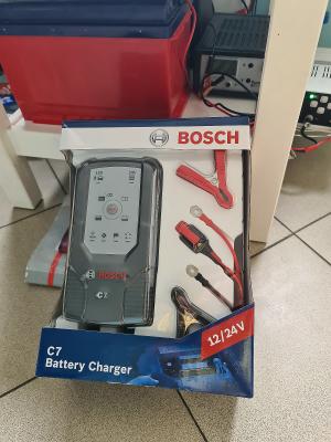

Уже куплен бош с7. В планах купить АГМ большой емкости. У Вас видел семидесятку...там где потеря емкости, вот думаю купить Баннер агм 70Ач...правда, свежих поставок в Москве не нахожу...только лето 2019. Веду изыскания...возможно позже получиться найти более свежий АГМ

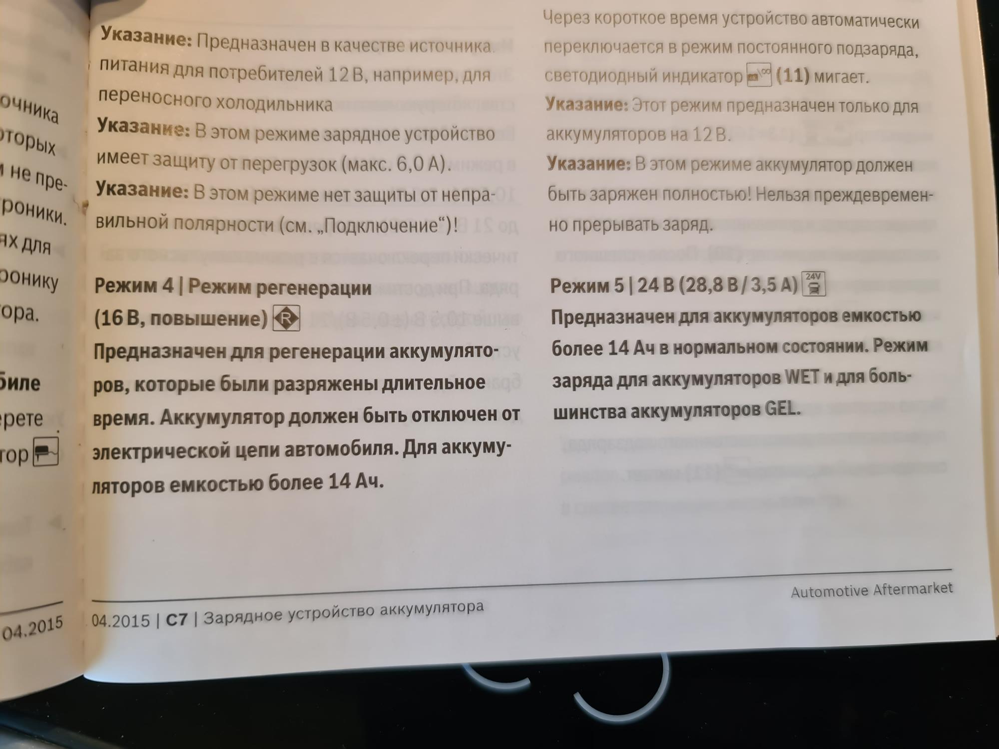

С воротами порогов 0,5 В и режимом заряда глубоко разряженных АКБ до 16,5 В с возможным отклонением до 16,75 В ?

Ну вот такой он царь зарядок
ivan80
Цитата: Cyberpapa от 10 Май 2020 в 22:48режимом заряда глубоко разряженных АКБ до 16,5 В с возможным отклонением до 16,75 В ?
Что интересно - ток для этого режима ограничен 1.5А
kuznechov119m
Причём для разной ёмкости , 14 Ah с малым током уже как то не вписывается . Интересно как царь зарядок на данной ёмкости себя поведёт именно на 16.5 вольт . По возможности проверьте какой на самом деле ток выдавать будет , а то 1.5 ампера быстро свинцовую батарею в утиль отправит .
ivan80
Цитата: kuznechov119m от 11 Май 2020 в 07:29По возможности проверьте какой на самом деле ток выдавать будет
Я не смогу проверить) У меня такого нет - я на упаковке прочииал. И что то мне подсказывает,что это не с проста...
silandser
Цитата: kuznechov119m от 11 Май 2020 в 07:29Причём для разной ёмкости , 14 Ah с малым током уже как то не вписывается .
А причём тут метод Бранимира?
Цитата: kuznechov119m от 11 Май 2020 в 07:29По возможности проверьте какой на самом деле ток выдавать будет , а то 1.5 ампера быстро свинцовую батарею в утиль отправит .
Уже проверено. 1.5 А и выдаёт. Время режима этого 3-4часа.
Уже две АКБ заражены и не попали в утиль. Фантастика.
Вот тебе и царь зарядок, вот тебе и Бош.
Это же не с проста Бош такой режим имеет на борту больше 10 лет и позиционирует его для глубоко разряженных АКБ.

Я хотя бы раз про метод Бранимира  указал , малые токи на методе Бранимира не зациклены . Просто спросил как данное ЗУ отрабатывать на акб малой ёмкости будет при повышенном напряжении , может действительно коррекцию вводить будет в зависимости от ёмкости батареи.

Именно 14 Ah под напряжением 16.5 вольт и током 1.5 Ампера ?

Да, там режим больше  похоже на тот, что использует [user]Viktor[/user], общее с методом Бранимира одно - поднятие напряжения на токе в районе 0,01-0,03С.
Цитата: silandser от 11 Май 2020 в 09:37Уже проверено. 1.5 А и выдаёт. Время режима этого 3-4часа.
Для АКБ 100-45Ач это как раз и есть диапазон 0,01- 0,03С

Заряжал 65Ач и 74Ач.

Так я про эти акб и не спрашивал , просто интересно как производитель указывает в разрешении под ток 1.5 ампера  батареи с малой ёмкостью . Если Бош  отрабатывает с коррекцией то вопрос снят , если не учитывая ёмкость вливает - то ЦАРЁМ  данное ЗУ ну никак не назовёшь .

[user]kuznechov119m[/user], ну не я писал инструкцию и не я назвал это ЗУ царём.

Никакой коррекции там нет. Там ступенчатый СС. Я где то выкладывал в темах графики по работе ЗУ.
