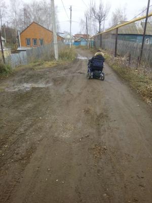

Felix77
На такой коляске как "Надежда" . с такой короткой базой и передним приводом, вы замучаетесь ездить по грунтовым дорогам, всю дорогу будете ездить напряжённо. Имею опыт вождения коляски с такой короткой базой и передним приводом, коляска при наезде на неровность, так и норовит развернуться, и это на скорости всего то 5-6 км/час. А вы похоже собрались ездить на более высокой скорости, опасно, можете опрокинуться!
Может стоит купить обычную электроколяску и немного модифицировать её, например, установить колёса большего диаметра, тогда и проходимость будет высокой. Да и цена на б/у электроколяску будет значительно меньше тех финансовых затрат, что вы уже вложили и ещё собираетесь вложить.

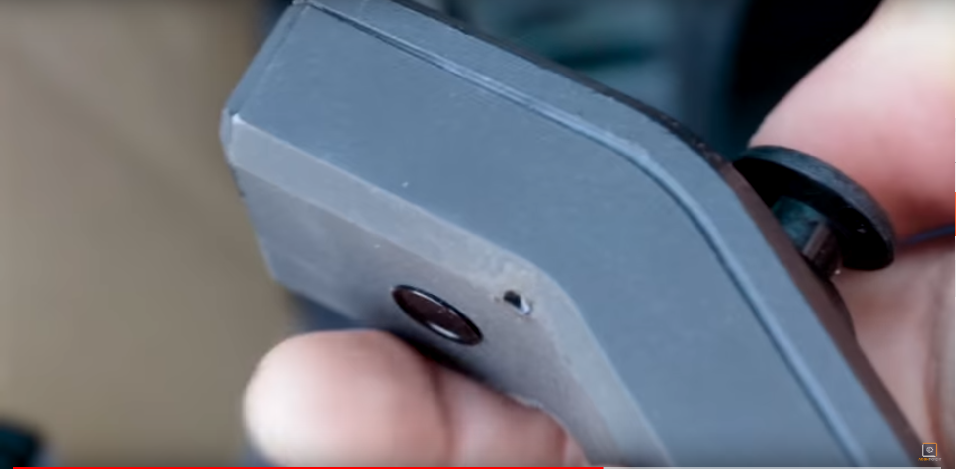

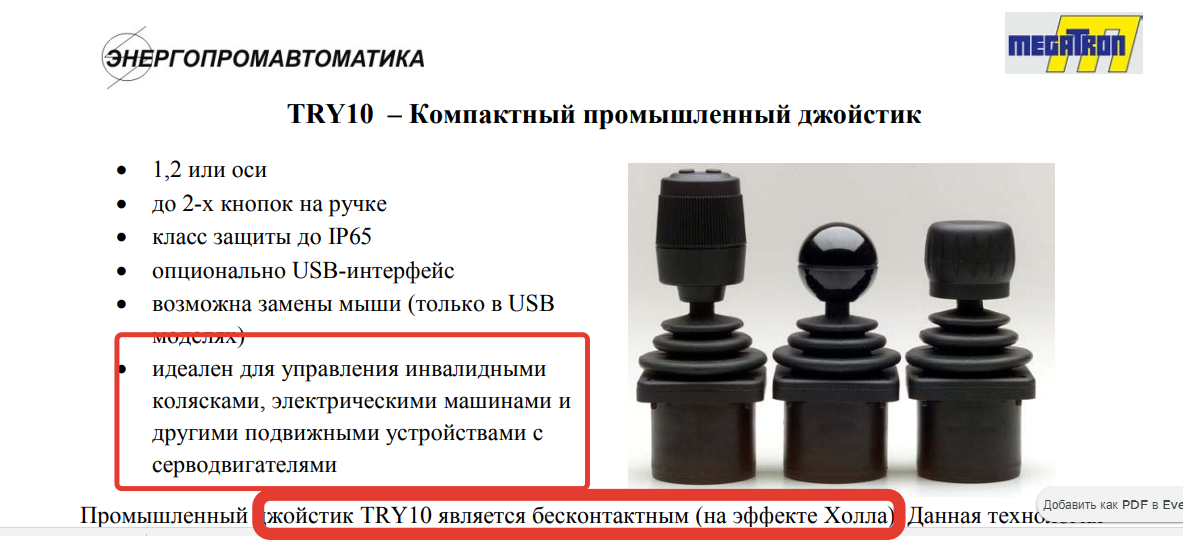

Нашёл джойстик на датчиках холла http://kipia.ru/upload/Megatron/Joystick/TRY10.pdf можно ли его вместо курков. не пойму.
Копаю дальше
По ардуино пока не врубаюсь., но нашёл джойстики на датчиках холла
может их вместо курков поставить? http://kipia.ru/upload/Megatron/Joystick/TRY10.pdfс
звонил им сегодня - цена от 200 до 250 баксов, но нужны параметры. чего я не уверен, что знаю.

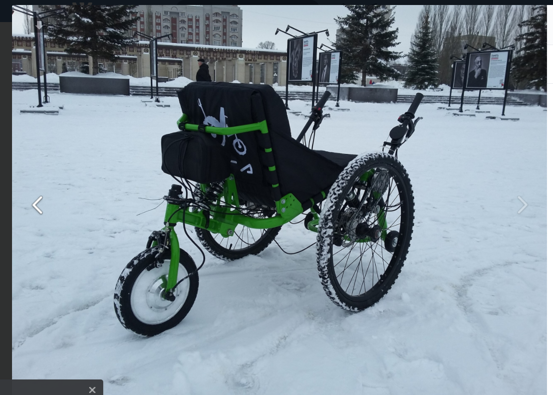

вариант уличный, но руки нужны сильные
вариант проходимость имеет хорошую
вот ещё зёма делает "алга" коляска

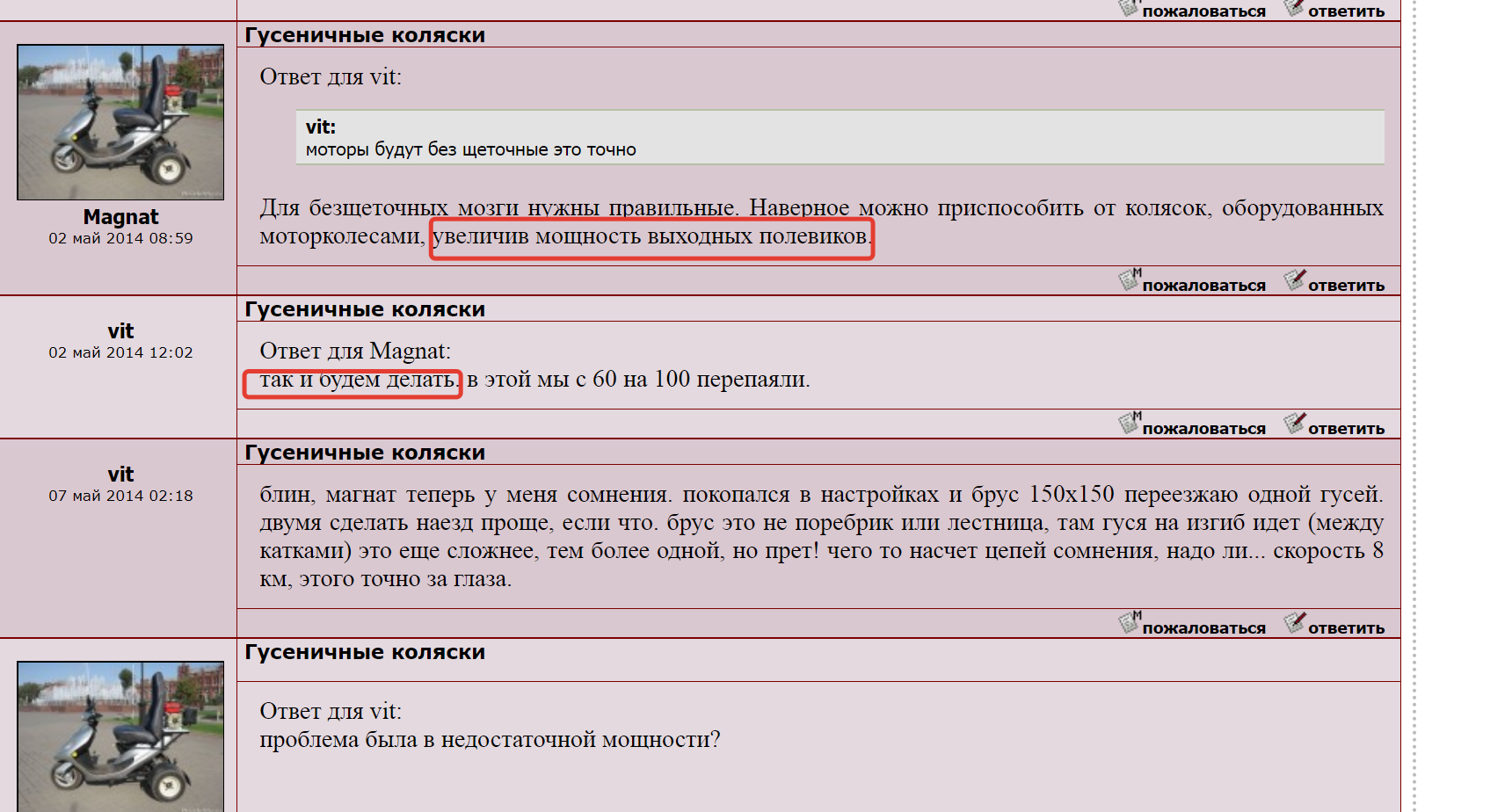

И этот ответ интересен
Цитата: DIVAS от 18 Июль 2014 в 02:23
Цитата: olds от 17 Июль 2014 в 21:15
два мотора, управление джойстиком (коляска инвалидная)
Очевидно, что скорость передвижения небольшая, балансировка на двух колёсах одной оси не требуется - т.е. по сути высокая точность синхронизации не нужна.
Простейший вариант - два одинаковых мотора, два одинаковых (любых!!) контроллера, а синхронизацию одним из способов:
1. напрямую джойстиком, ось Х для коррекции вправо-влево, а ось У для регулировки скорости, при этом входы контроллеров на концы резистора Х, а его ползунок - к ползунку резистора У. Концы резистора У - на +5В и землю соответственно. Получаем простой тупой джойстик для не шибко точного управления двумя моторами.
2. Повернуть джойстик на 45 градусов и назначить ось Х управлять левым контроллером, а ось У - правым. Нетипично, нестандартно, но как-то работать будет.
3. Если хочется точнее - лепим на аналоговой рассыппухе (или контроллере, кому что ближе) обратную связь скорости обоих моторов и настраиваем на линейную (главное, однаковую!) зависимость от положения оси У джойстика. А ось У завязываем на искажение этой обратной связи в нужную сторону.
Есть, однако, ещё проблема - инвалидной коляске нужен задний ход, иначе она даже на месте не сможет развернуться. А задний ход не все контроллеры умеют - надо искать реверсивный. Ну и систему управления соответственно затачивать под реверс.
Кстати, а 2х650W для коляски не многовато? Обычной коляске и 2х65W хватило бы... Вы её до какой скорости разогнать хотите?

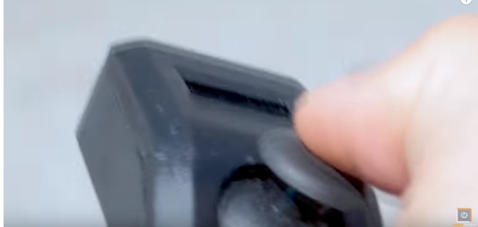

NikolayS
Джойстики на датчиках холла 70р стоят, покупал ради интереса. 200$ это фирменный для инвалидных колясок. Все что для инвалидов не может стоить дешевле 200$, иначе откуда у амеров будут бабки на 12 авианосцев, войдите в их тяжелое положение...
https://www.ebay.com/itm/Original-Replacement-3D-Analog-Joystick-4-Pins-For-Sony-Playstation-PS3/182315346300?hash=item2a72d7697c:g:JtMAAOSwZJBYAPR4
Но они сложны в подключении - напрямую к ардуинке не подцепишь, там что-то вроде усилителя надо, очень маленькая амплитуда сигнала на выходе. Собственно, вам оно зачем?
Еще раз подчеркну, вам нужны не просто контроллеры с реверсом, а с мгновенным реверсом, без паузы.

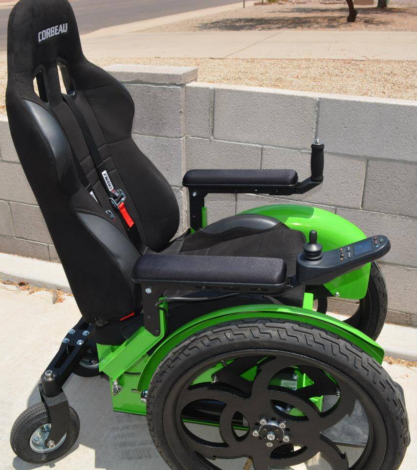

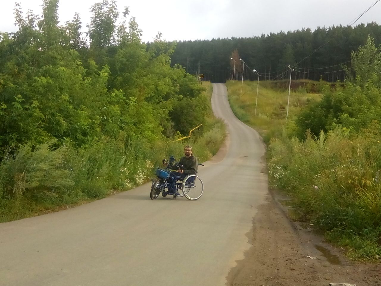

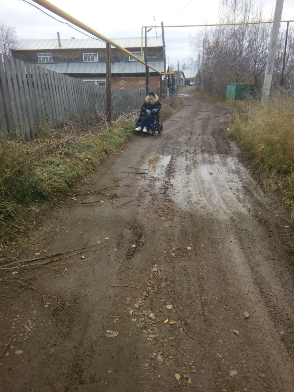

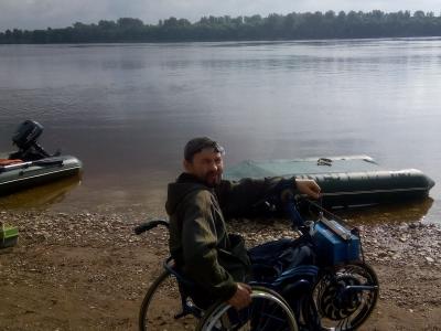

Привезли мне эту электро коляску "KY123" по паспорту.
Испытал в четверг, по сравнению с "Искрой" с велоприставкой и мотор колесом - инвалидом себя почувствовал ... проходимость херня, застрять на ямках легко - нужен помошник толкнуть (сам себе не поможешь без обручей-поручней). а габариты великоваты для моего дома. Вообщем по цене джойстика сойдёт, тем более 2 двигателя там с колской и четырмя аккумуляторами (два акума так отдали) плюс две зарядки на 24 вольта.
на ней сфоткался пару раз
и на "Искре" летом

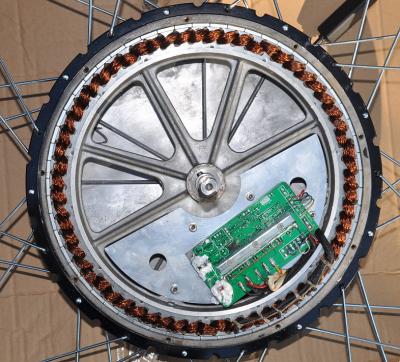

Надо два мотор колеса с возможностью режимов отстегнутой приставки (управление джойстиком) и пристёгнутой (управление курком при подключении на подъёмах).
Вопрос возник- можно ли четырмя моторами от такой комнатной коляски управлять одним джойстиком, как трактором?
И ещё вопрос - редуктора расчитаны на маленькие колёса электроколяски (250 ватные) - можно ли их установить на простую коляску, как здесь в видео
Если мощность таких редукторов стандартных потянет 24 дюймовые колёса, может тогда их установить на стандартную коляску с джойстиком и контроллером вместе?

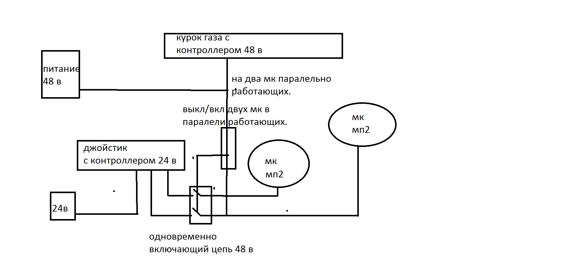

Пока из стандартных изделий голден мотор.ру по телефону было предложено такое решение:
РЕЖИМ СТАНДАРТНЫЙ:
стандартый джойстик с контроллером на два двигателя по 250 ВТ 24 в
https://goldenmotor.ru/electro-invalidnye-kolyaski/joystick-controller-im-50b/
где в качестве двигателей будут использоваться два мейджик пи 2 с контроллером от джойстика. программируются в этом режиме на 250 вт 24 в
РЕЖИМ С ВЕЛОПРИСТАВКОЙ
покупаются два контроллера от меджик пи 2 и при подсоединении велоприставки к коляске джойстик отсоединяется и присоединяются эти мк уже к более мощным контроллерам, что повысит проходимость и скорость. Но чтобы повысить мощность, нужно напряжение поднять и  опять перерограммировать мк...
Нужно будет скомутировать всё грамотно...
Предусмотреть какую-то блокировку от включения мк без приставки, хотя тут и так включение курком мк возможно только после подсоединения приставки.
Хорошо было бы регулировку иметь двухподвесную для каждого из режимов. Например во 2 режиме колёса отводить назад и в стороны, вплоть до изменения угла развала колёс.
А в 1 режиме, наоборот...
Пока так рассуждаю
