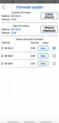

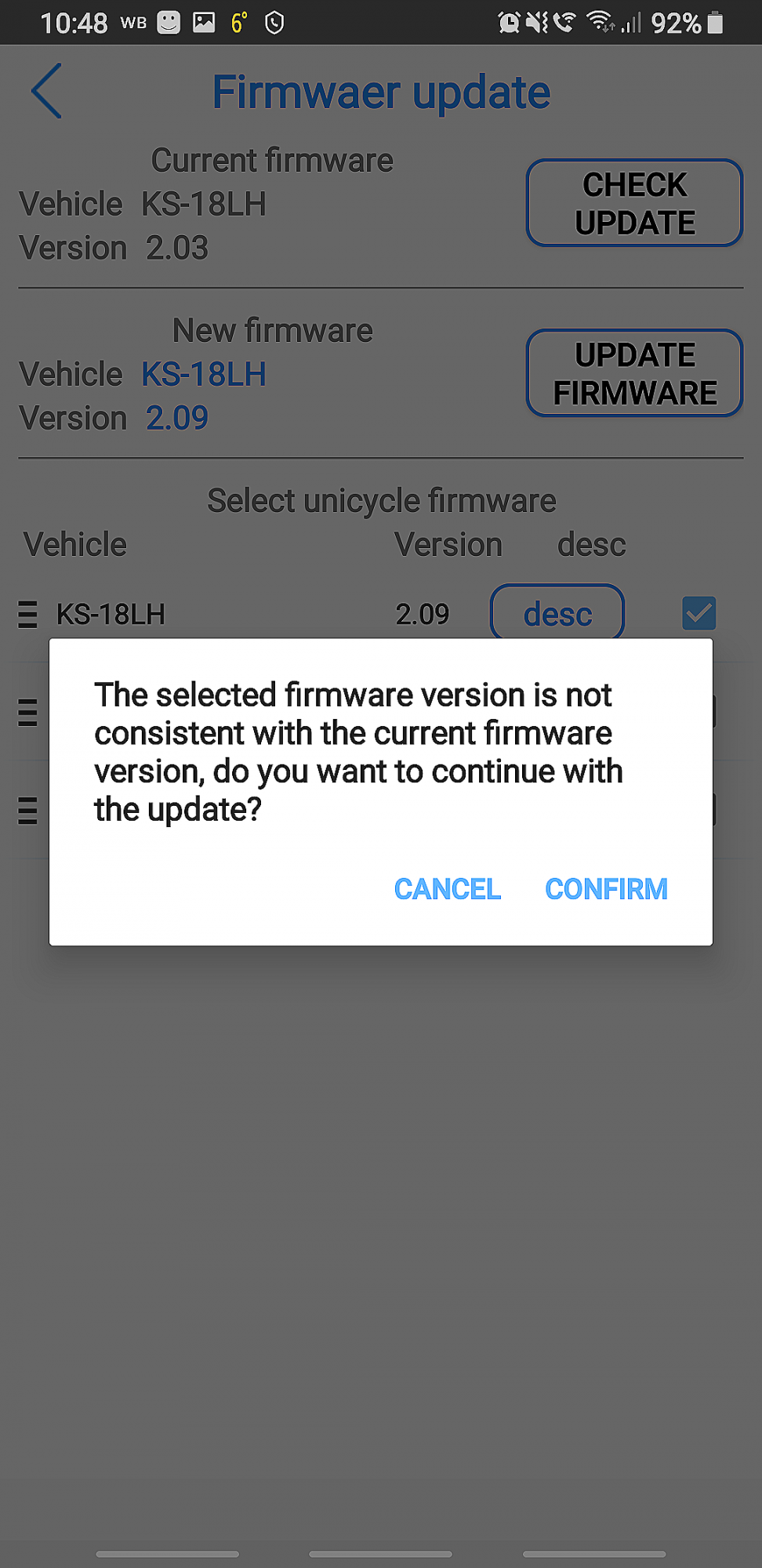

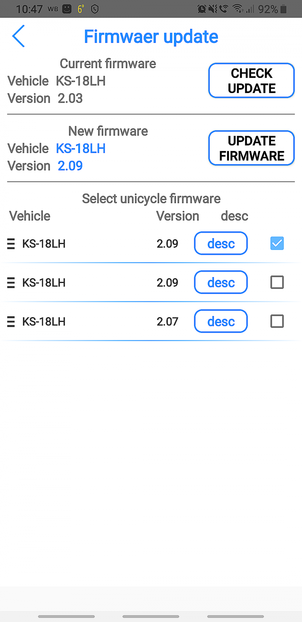

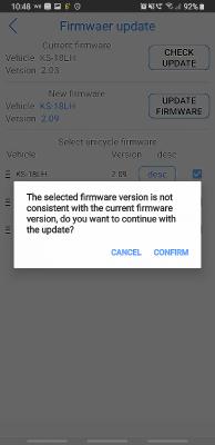

Vic Odin
Цитата: kvlad65 от 14 Окт. 2021 в 14:47и заработал наклон педалей (вверх-вниз, в приложении).
Вроде он у меня и на 2.03 работает... Когда меняю градусы видно что колесо наклоняется туда-сюда!
Про прошивку. При выборе в софттюнере Firmware Upgrade, показываются две одинаковые строчки прошивок 2.09 и одна 2.07. Пофиг какую 2.09 выбирать?
И при нажатии Update Firmware выскакивает какое-то предупреждение... О чем это оно?

paver
Такого у меня не было, да и ни от кого подобной инфы не поступало. Так что на свой страх и риск.
Второе сообщение штатное

kvlad65
Цитата: Vic Odin от 15 Окт. 2021 в 10:52показываются две одинаковые строчки прошивок 2.09 и одна 2.07. Пофиг какую 2.09 выбирать?
Когда я шился, повтора 2.09 не было. Я думаю в приложении с отображением накосячили и оба пункта ведут к одной и той же прошивке. По крайней мере, описания (Description) у них одинаковые.
Цитата: Vic Odin от 15 Окт. 2021 в 10:52при нажатии Update Firmware выскакивает какое-то предупреждение...
"Выбранная версия прошивки не соответствует текущей версии прошивки. Продолжить обновление?"
Такое предупреждение появляется у всех. У меня тоже было, я игнорировал и шился, потому что уже был наслышан об этом.

Vic Odin
Всем спасибо! Прошился верхней строчкой!!! Кисель работает штатно! Настройки не сбросились! Прошивалось минут 10! Проверю завтра как оно!))
