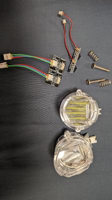

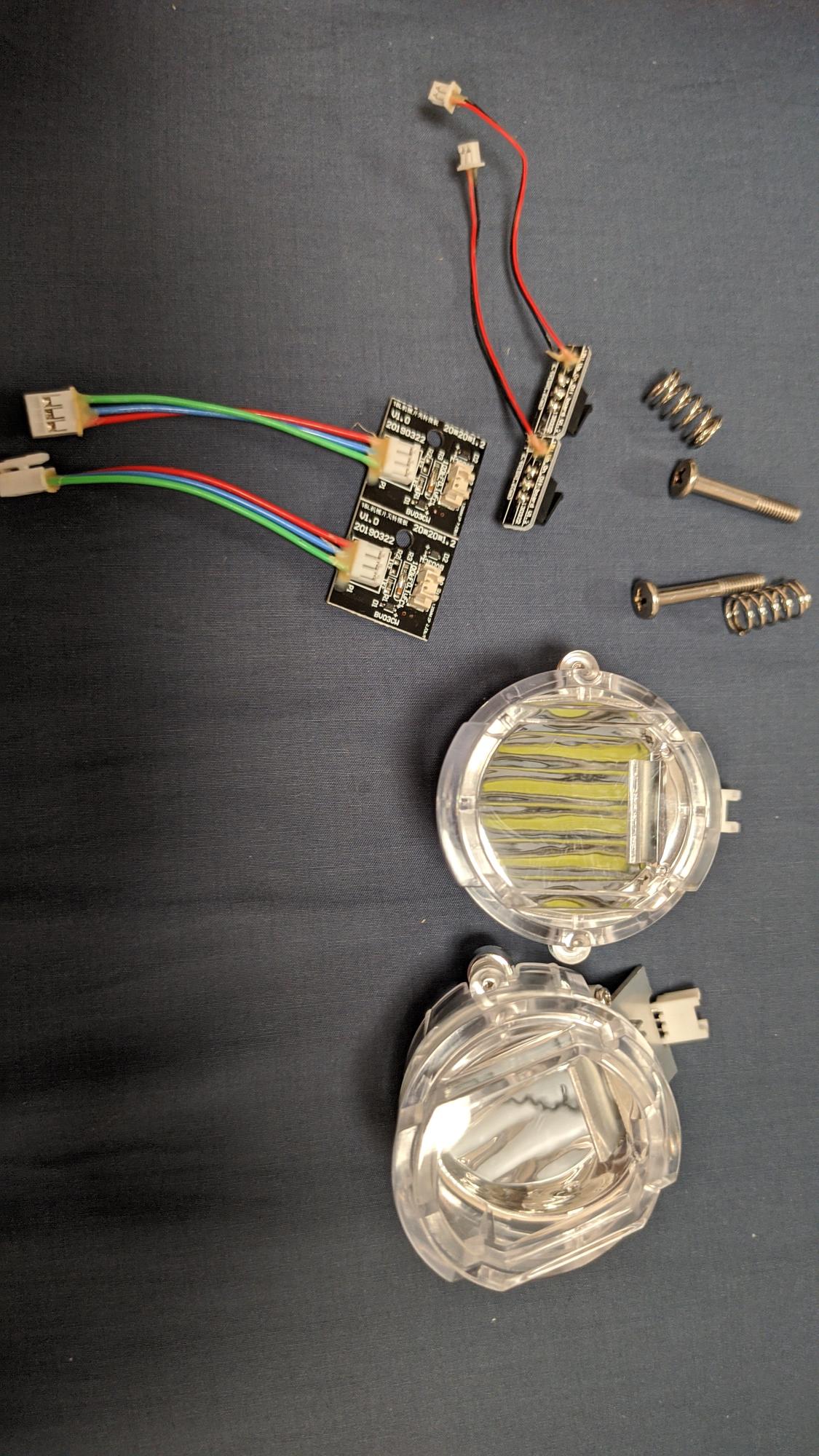

Здравствуйте,
купил комплект кнопок  и платы согласования для своего 18л. подключил и не работает. точнее работает совсем не правильно. может знаете в чем дело.? сами кнопки проверил тестером, они исправны. старые датчики работали до разбора...
[img]
19lfxjq_thumb.jpeg]./images/4/19lfxjq.jpeg[/img2]
Vais Tech
[user]Andrius[/user], калибровка
Andrius
#4588
первым делом искал калибровки, но новая версия приложения дает только вкл/выкл, калибровки не нашел. скачать старую версию приложения тоже не нашел на странице kingsong. где скачать старую с калибровкой?
нашол,скачал старую версию (3,18)приложения. калибровка есть но не реагирует, не калибруется.  прошивка колеса 2,0
