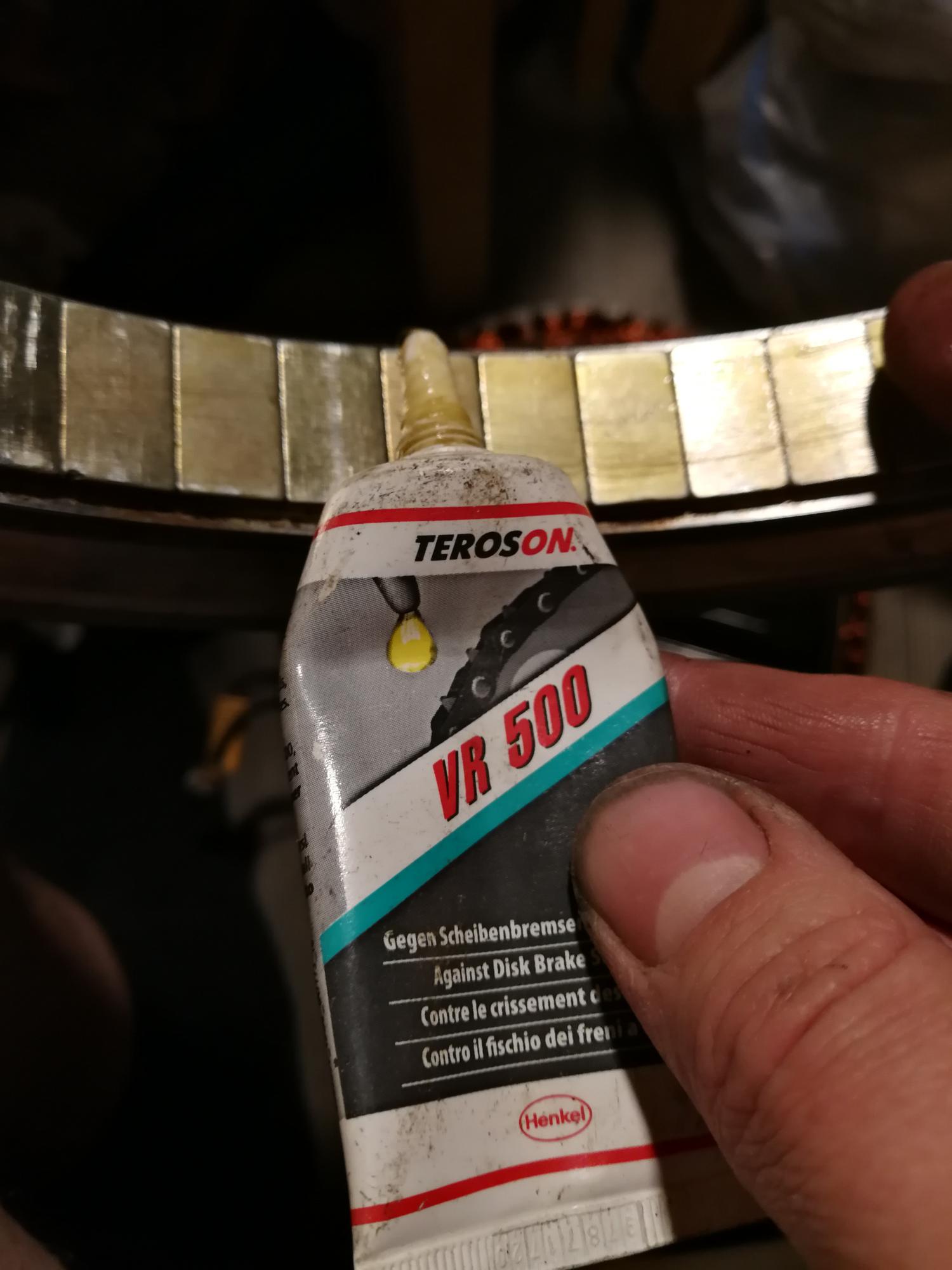

Ronin47
#4246
Думаю наверняка уже поднимали этот вопрос, но я так и не смог найти ответа, даже в гугле, целый день сегодня потратил на это... :-\
Какую использовать консистентную смазку для гидроизоляции??
Многие используют литол, но он же разрушает алюминий, особенно с водой (из-за образования щелочи)..
Удалось нагуглить, что бывает литол РК - для консервации, он дает кислую реакцию с водой, но в продаже только бочками..
Далее варианты: все молибдено-содержащие смазки типа шрус: так же на основе лития, и вероятно еще более агрессивны к алюминию..
Смазки на основе кальция: казалось бы вот оно, но с водой, так же образуется кальцевая щелочь и по-идее будет также разъедать, к тому же пишут что Салидол впитывает воду, хз
Есть еще смазки на основе  других мыл (например алюминиевого мыла) , без лития, но опять же в продаже только ведрами и под заказ.
Есть еще пушечное сало и вазелин, но они текут в жару и стынут на морозе, так что мимо.
В итоге выбор из доступного не велик:
1. в продаже есть великое множество литиевых смазок от литола, до ликвимоли, хадо и т.п. которые для наших челей ничем не отличаются (кроме цены), так что тут Литол-24
2. Кальцевые смазки от салидола до всяких специализированных велосипедных, опять же нам не для смазки, а чтобы закрыть от воды и не кушала люминь, так что разницы нет - Салидол
3. И внезапно, нагуглился третий вариант: доступная экзотичная смазка на основе бария, без лития - под названием ШРБ4 - довольно интересная штука, необычная консистенция.. как там с образованием щелочей не известно, но заинтересовала больше всего
Что посоветуете?
18L
Romault
Цитата: Ronin47 от 04 Март 2020 в 18:09Какую использовать консистентную смазку для гидроизоляции??
Я вот такую использую, она синтетическая, нейтральная, не вымывается водой. По результату двух зим, результатом очень доволен, коррозии ноль.
