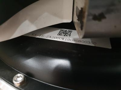

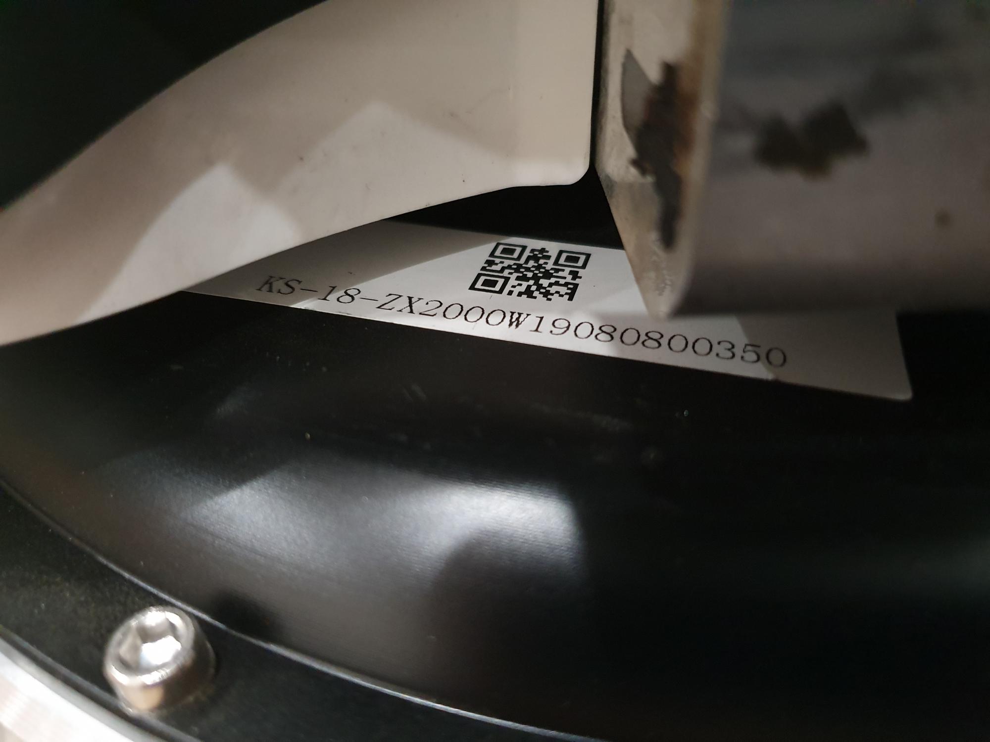

Пришло моё колесо. Попробовал установить приложение из маркета - не устанавливается, выдает ошибку. Отсканировал qr-код с педали - установилось приложение версии 3.1.9. Прошел регистрацию, все норм, но версию прошивки колеса показывает 1.0 и говорит, что это последняя, а тут все 1.13 юзают.  Не понравилось мне это. Попробовал установить отсюда версию 1.5 - не получается пройти регистрацию..

[user]smd15[/user], если прошивка 1.0, значит контроллер 1.5 стоит уже. А маркировка на двигателе QJ или ZX?

[user]smd15[/user], фото маркировки мотора в студию

[user]smd15[/user], ZX-двигатель. Это вторая версия. Поздравляю.
