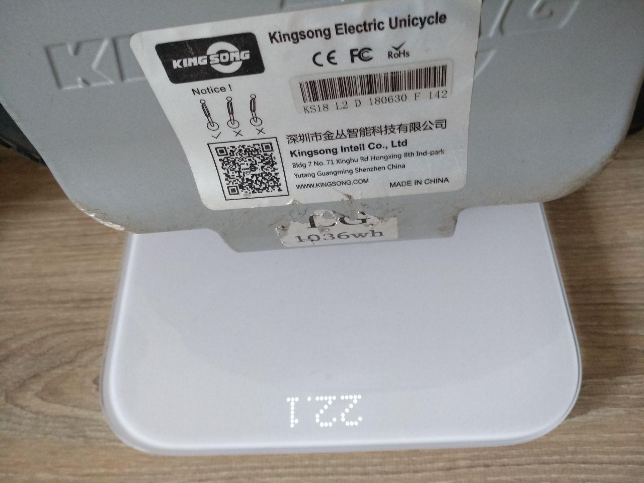

дядя Саня
Уважаемые владельцы! Хочу узнать точную массу KS18L. На разных сайтах указан разная масса. Где 22, где 18, где 20 кг. На одном сайте даже 12 кг написали...  Напишите, пожалуйста, кто знает точно. Или взвесил кто. Выбираю себе быстрое колесо на 18 дюймов. Но не хочу тяжелое.
KingSong 16S V2, Ninebot One S2, KingSong 18XXL
MyMarvel
В экодрифте взвешивали - 21.8 кг:
https://ecodrift.ru/2018/06/03/hit-2018-goda-kingsong-ks-18l-razbiraem/
D72
дядя Саня
Спасибо ответившим! Слишком тяжелое для меня. 18 кг мне - предел. Жаль, модель шикарная.
