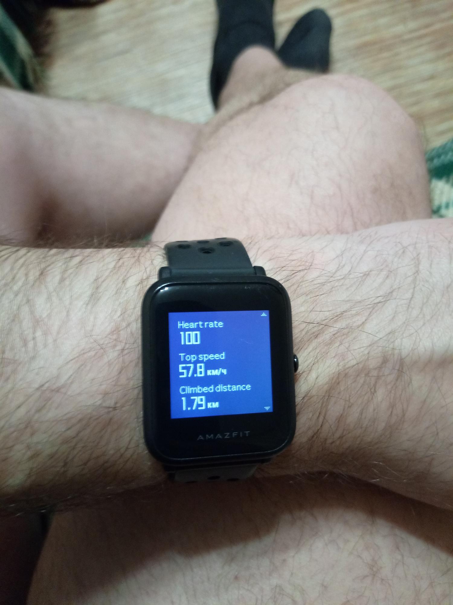

Вот как так а?
Часы дурят чтоль? Там чип gps свой если что.
У меня и на 16s 42 максималка бывала хотя там 35. Кто-то мерял скорость эльки другими способами?
187/107

Цитата: LEE4ER от 28 Март 2019 в 20:10
[user]Gwacm[/user], тут есть знаток по ГПС - [user]Андреi[/user]. Хоть у него и не кингсонг, но риторика за точность ГПС вряд-ли измениться в зависимости от модели))
Педали даже не особо поднимались. По виллогу 47.5 максималка была. Давление около 3. Вес сотка.
А вдруг и правда реальная скорость. Тогда и на msx100v можно не переходить. Ну не из за покрышки же.

Цитата: Gwacm от 28 Март 2019 в 20:05Кто-то мерял скорость эльки другими способами?
Неоднократно по GPS разных телефонов, выходило 47-49 км/ч.

[user]Gwacm[/user], видать рукой махнул)) Элька больше 49 по гпс не едет) но мне хватает...

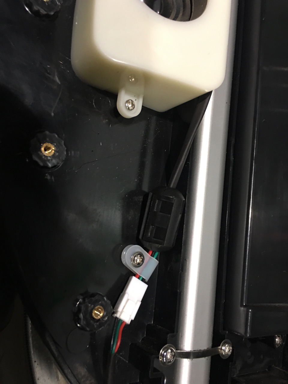

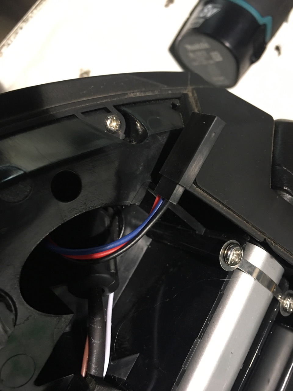

#3220
В общем, наконец добрались до установки ферритовых колечек(обычные дешманские на защёлках), на провода тензордатчиков.
Эффект просто поразительный -- если до установки реакция на облучение рацией стабильная -- колесо дёргает и отключает, то с 1 колечком проблема существенно уменьшается, а с 2 ферритовыми колечками(имеется в виду по 2 на каждую сторону) этой проблемы не наблюдается ВООБЩЕ. Кроме того тензордатчики начали работать более стабильно, несрабатываний почти нет(а вот это может быть просто совпадением).
KingSong KS-18L | Inmotion V5
Vais Tech
Что же будет, если их ещё и правильно установить)))))
