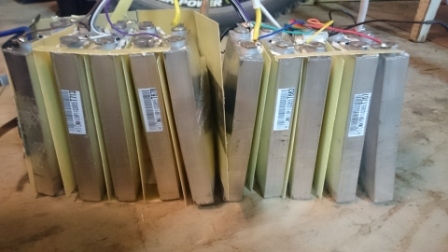

Есть такая батарея. Благодаря усилиям старого
владельца она слегка приняла округлую форму (наверное у неё было не правильное питание).Газы в кишечнике присутствуют. Сама батарея ещё вполне рабочая (тесты заряда -разряда провёл -примерно 70-80% заявленной ёмкости есть.
Что можно сделать для придания ей нормального геометрического  вида или на выброс?
Спасибо и хорошей физической формы Вашим аккумуляторам!
Скутер 800W 60V 17 a*h LiFePO4.
Мотор FLOVER 35 (12V*35 A) +регулятор 60А+100 a*h. LiFePO4
+катамаран 4.5*2,4 метра.
[user]ALK[/user], Зачем вам возвращать правильные формы?
Характеристики аккума это никак, не улучшит.
Фарш невозможно провернуть назад, а кислород из солей и оксидов лития, никак не вернуть обратно.
Из "народных" способов - дырявить, потом заклеить отверстие. Или положить в морозилку, под пресс, но...смысла особого нет.
Я бы выбросил, вернее утилизовал аккум. С большой степенью вероятности - с ним ничего не случится и свои 70% он будет отдавать еще долго.
А с небольшой - может бахнуть. Т.к. газификация есть первый признак нарушения стабильности химии аккума.
