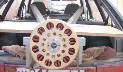

Демонстрация тяги

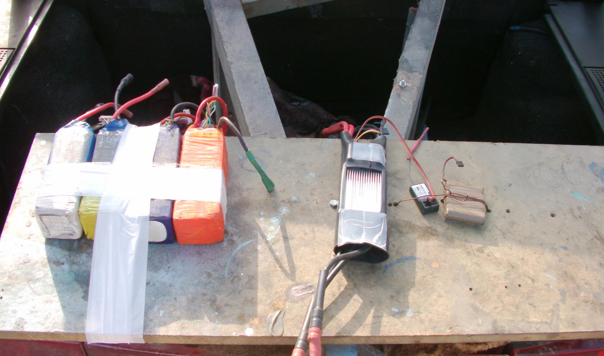

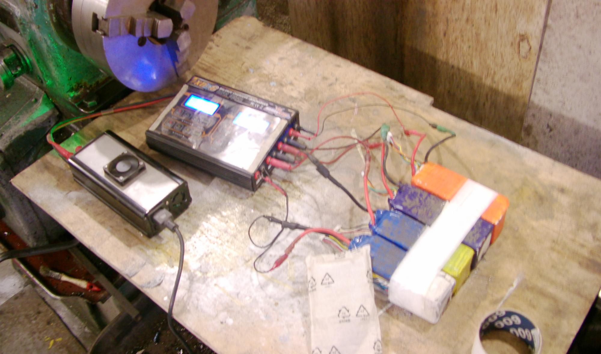

двигатель для параплана мощность продолжительная 12 квт пиковоя в течении 30 секунд  20квт ,вес 4кг  напряжение питания 12s-50v /винт 125см шаг 55см=тяга 53кг ,2700об\мин   цена -38500р. контроллер flier tsc 22s-400a   есть на али ,цена на сайте от доллара пляшет . Продолжительность зависит от аккумуляторов. Фото аккумуляторной сборки ниже скину
Добавлено 01 Окт 2017 в 10:51
Такой аккумуляторной сборки хватает минут на 15

А  12 КВт насколько продолжительный режим работы ?
Вы проводили длительные статические прогонки  до стабилизации теплового режима ?
толкающий винт означает что сам двигатель находится а аэродинамической тени, специальных устройств обеспечивающих  увеличенную циркуляцию воздуха через элементы двигателя не заметно ( усиленный дриллинг помогает но это не самое эффективное)
простейший расчет по теплоемкости  дает не очень оптимистичные цифры
с обмоток надо отводить до 1.5квт тепла,  вес обмоток вряд ли больше 2.5кг,  допустимый нагрев в пределах 120 градусов (дельта) теплоемкость меди 380дж/(кг*градус)
физика 7 класс , получаем 76-90 секунд  работы до достижения обмотками температуры более 120 градусов.
в действительности все конечно сложней  и обдув отдача тепла радиацией будет увеличивать это время, но  уверенности  что оно увеличится в десятки раз маловато, особенно при наличии возможности работы в чрезвычайном режиме где тепловой режим становится намного хуже.
