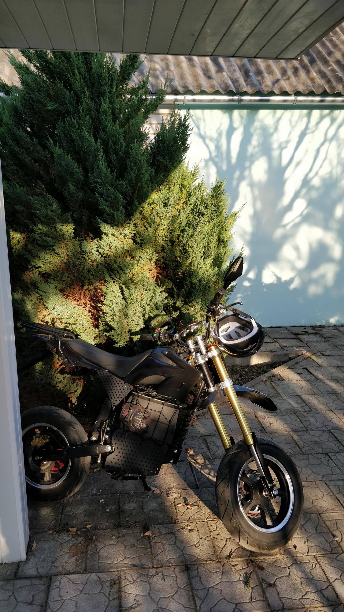

Коллеги Всем привет, всех с праздником!, приобрел Ваш аппарат первой серии Раш-1 (в стоке как вы сделали), мотор хороший тянет отлично, но резко, решил я для плавности хода поставить вместо 12 звезды --17,мотоцикл стал плавнее, но на макисмальной скорость его отрубает контроллер, и вообще контроллер стал греться сильнее, у меня к сожалению нет связи с контроллером, отсюда вопрос, какие настройки по умолчанию в контроллере? есть ли возможность его порегулировать что бы мотоцикл ехал плавно и с большей сскоростью так как езже в городе по асфальту, заранее спасибо!

Вы выбрали немного неправильное направление. Я бы на Вашем месте оставил бы звезду как было - не менял коэфициент редукции.  Вы сейчас поменяли коэфициент редукции и контроллер задыхается ему не хватает мощности.  Вам нужно просто поменять параметры в контроллере. У Вас там KBS или KLS - контроллер?

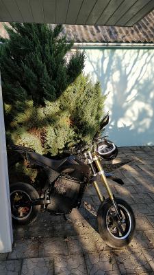

Сегодня со мной произошёл случай! подскажите пожалуйста, при открытие ручки газа мотор d7500 резко дернулся и тяга пропала!! при открытие ручки газа небольшие подергивания потом все пропало ничего не происходит, колесо заднее крутится тяжело, удалось выяснить что если отключить желтый фазный провод от контроллера 7218ew то колесо крутится опять легко, что делать сейчас при включении контроллер горит зеленым, табло работает, но на газ не реагирует вообще, помогите пожалуйста!! куда копать
