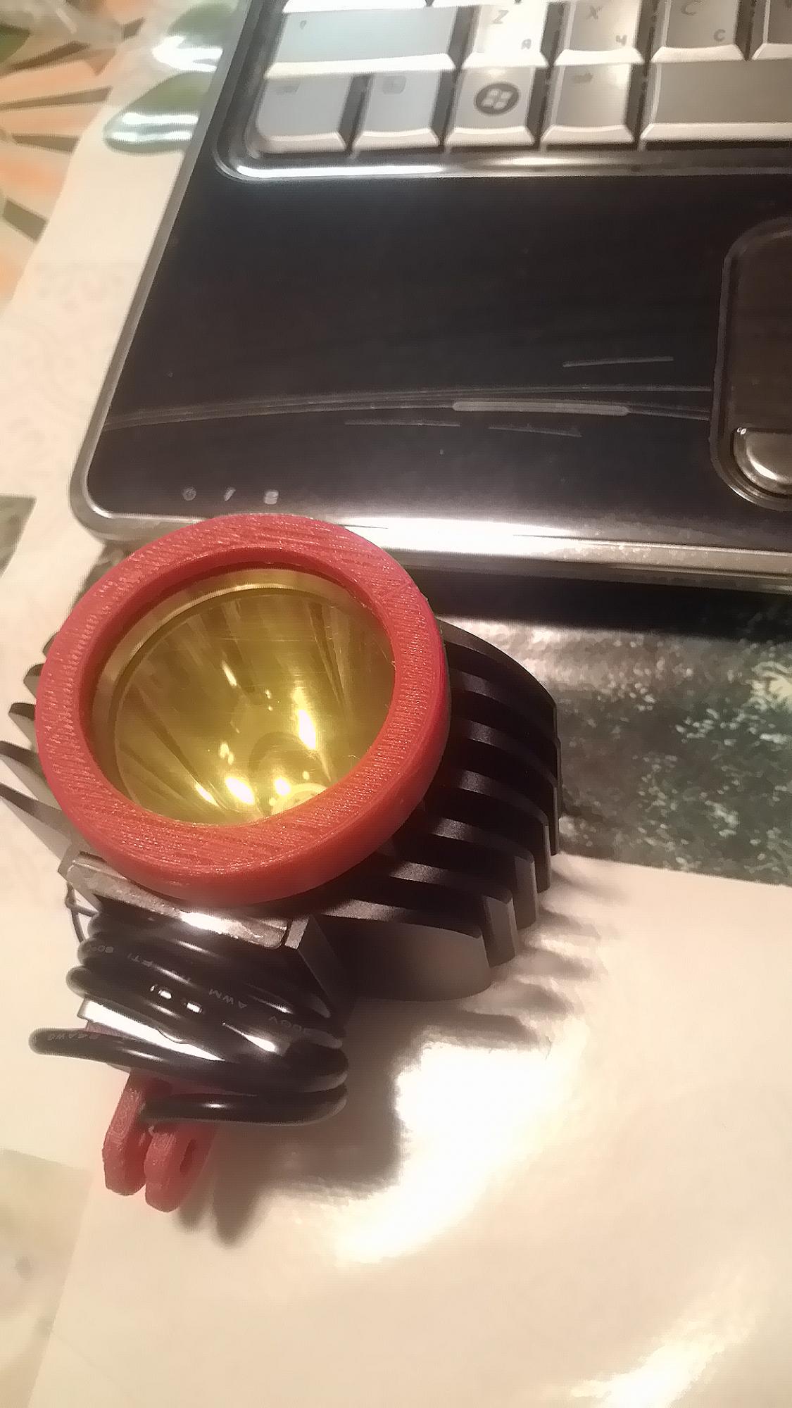

Хочу предложить свою реализацию апгрейда mSupera v3 по добавлению музыки - через (BT) , разноцветной подсветки колеса ,и использование внешней фары (возможность менять фары под разные задачи\ условия )  .
Зачем это все  надо ...да просто захотелось... попробовать ...разнообразить  :)

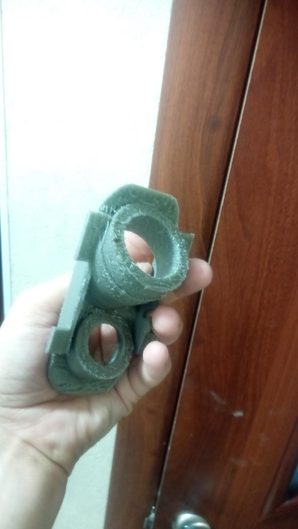

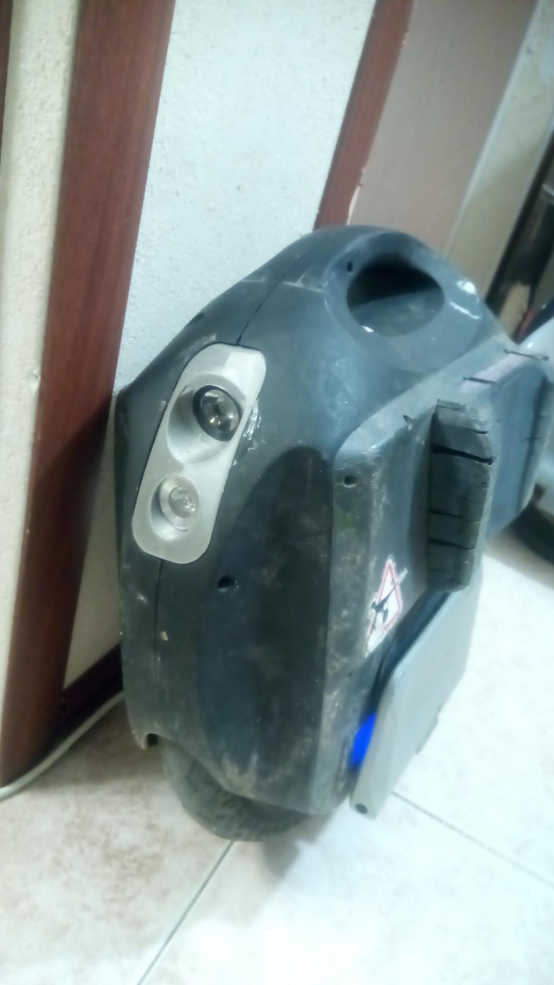

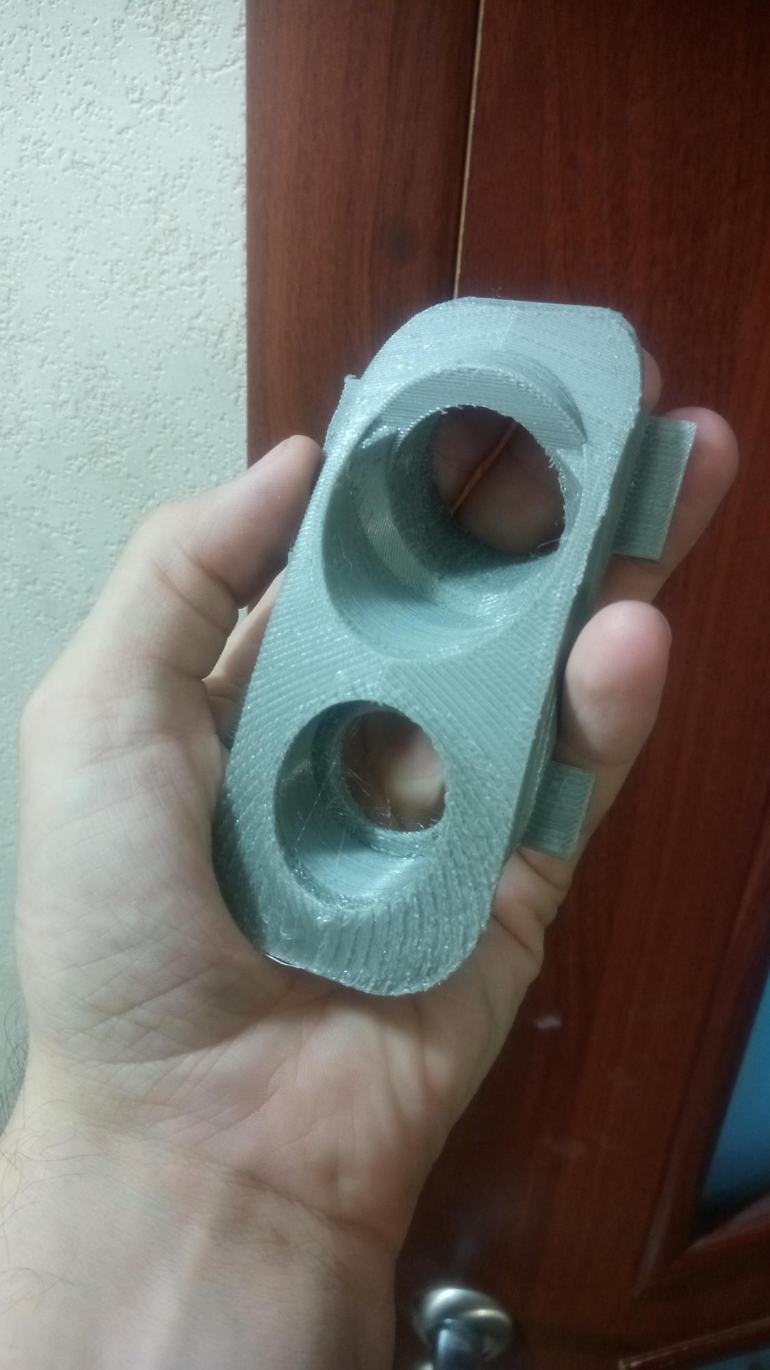

Кому нужна вот такая вставка в АЦМ под 34мм фару (+штатная) - отдам бесплатно самовывозом, получилась грубовато, но с прочностью всё ок. Пластик SBS, очень упругий и прочный
на колесе это выглядит так:

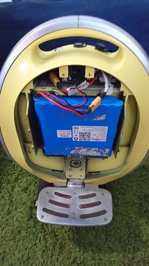

Delight Device
#44

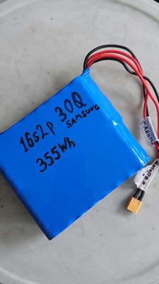

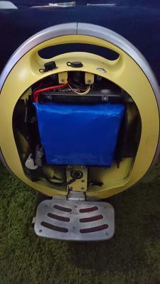

Наконец-то я разродился на вторую батарею  :mus:
Заказал у LEE4ER, он собрал её супер оперативно, по компоновке - практически как оригинал, провода длинные, все дотянулись без проблем.
Батарея на ячейках Samsung 30Q, 16s2p, 355Wh. Пока только проверил на холостом и поставил на зарядку. Как оттестирую - отпишусь по ощущениям в сравнении с одной баткой )))
p.s. Покатался  %-) Во-первых, колесо сильно прибавило в весе - 1.8 кг. Для носки в руке - это стало совсем тяжко ) а вот при езде, колесо стало НАМНОГО устойчивее, как-будто встал на 16 дюймов. Едет, как влитое, не пытается "ускользнуть" из под ног на неровностях. Так что большой вес колеса стал для меня открытием. Во-вторых - динамика стала резче, не сильно, но я чувствую. А также торможения стали эффективнее, ехал на скорости 20-24 км/ч, как вдруг девушка очень резко сделала 2 шага влево и мне сменить траекторию не было лазейки, так что пришлось тормозить "на все бабки", в итоге колесо делало пару рывков и встало, точно знаю, что на одной батке оно бы продавилось. Как-то так )

LEE4ER
#45
[user]OneWheel[/user], если 340Втч высаживал на одном заряде и есть какой-то привычный эталонный маршрут, то сравни при той же манере езды, как оно по пробегу станет. В идеале конечно что бы еще сравнить среднюю скорость обоих, но хотя бы пробег :)
кстати вес должен был подрасти на 1,6 ну может на 1,7кг. Вроде 1,8 там весить нечему.
По элементам 32*47г плюс ну грамм 60-70 БМС и лента с проводами может грамм 50-70..... Хотя если варил толстой лентой, то она потяжелей конечно :bw: Правда не помню какой варил. Обычно высокотоковые толстой, но тут и так они по два пути имеют и поэтому мог и 8*0,15...  В общем х.з.)))  Пусть будет 1,8)))
Delight Device
Скажу так: средняя скорость, наверное, стала ближе к 30, а была около 25, приём стал поувереннее, торможение тоже (по ощущениям, для примера: ускорение было 5, стало 6, а торможение было 5, стало 8  ), на дальняки я в принципе на моноколесе не езжу, так 5-7 км (я и 340 батку-то в ноль ни разу не высадил, чтоб до дома не дополз) так что про пробег не скажу.
Основное, что я получил - это более дерзкая манера езды, чего я и хотел. Но вот на днях протестировал MCM5 - это, конечно, день и ночь  :bravo:
А вес 1,8кг - это я так, примерно написал ))) рука говорит, что там + все 5кг  :laugh:

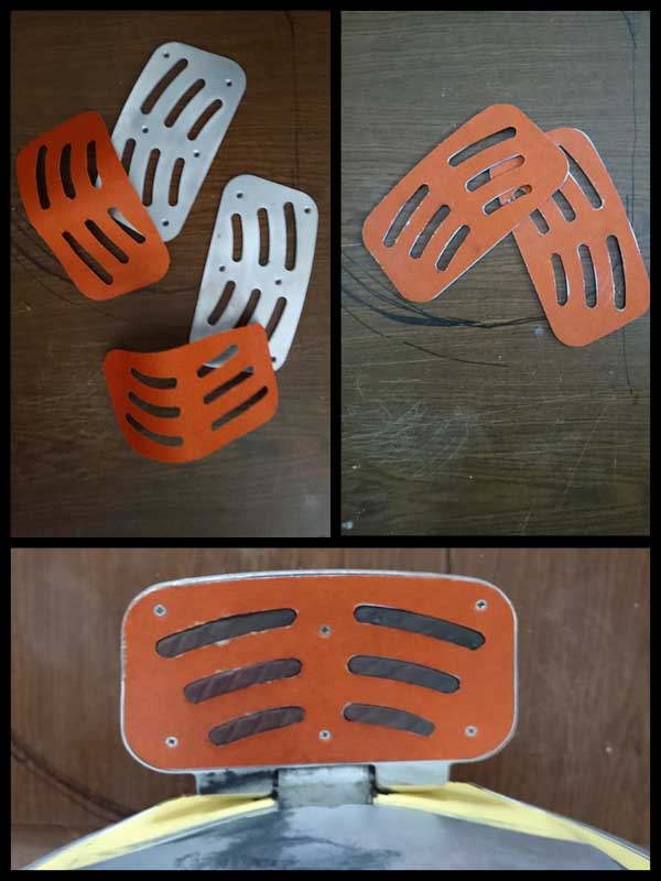

#48
Наконец-то я вырезал наждачку на педали ))) Без неё остановился прогресс в катке из-за слабого зацепа подошвы.
ДОПОЛНЕНО:
Как только встал первый раз - переобулся! Всем владельцам МСМ4 наждачку клеить обязательно!
Ощущения будто ноги в туклипсы воткнул, круто! Езда в разы комфортнее (в любой обуви), трюки стали более контролируемыми,
да что я рассказываю, это как скейт со шкуркой и без :laugh: :laugh: :laugh:
Теперь буду следить за состоянием наждака и своевременно менять )
