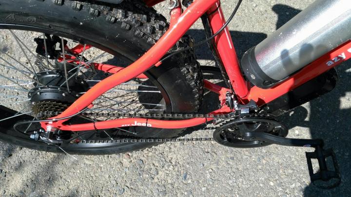

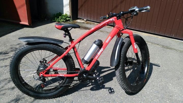

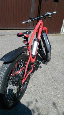

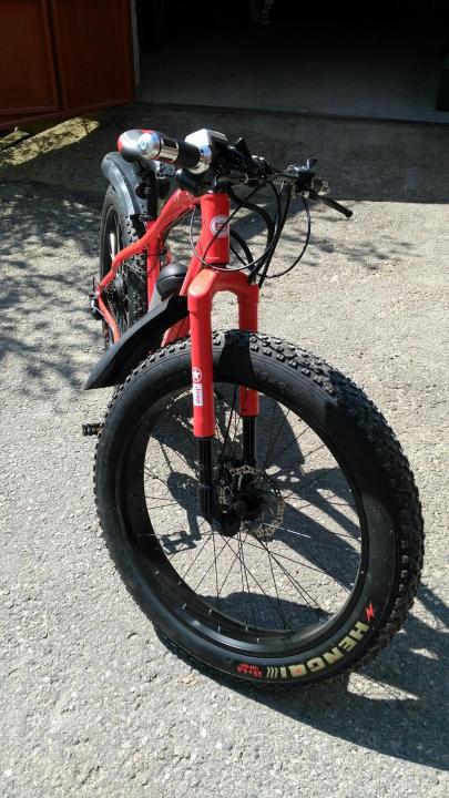

В данный момент ищу и хочу купить электрофэтбайк. Для сравнения цен и состояния техники, вот два примера ниже на фотографиях.
Это бывший в употреблении электрофэтбайк находится в Южном регионе России. Продавец пишет: "Без батареи, остальное состояние нового. Мотор 350w, скорость по трассе 35 км/час." Его цена 15000 рублей.
1
2
3
4

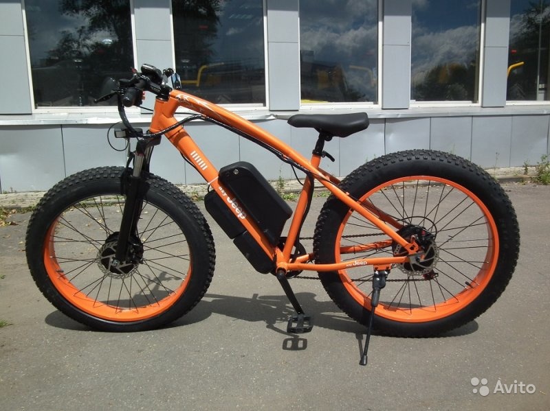

А, этот бывший в употреблении электрофэтбайк я уже показывал раннее, находится он в Центральной части России, его стоимость двадцать тысяч рублей.
5
6
Как видно по фотографиям и после общения с продавцами о состоянии техники, делаю вывод, что для покупки бывшего в употреблении электрофетбайка, лучше всего искать его в Центральной части России, цены ниже и комплектация будет получше.
ДЛЯ ГОРНЫХ ДОРОГ - ТОЛЬКО ПОЛНЫЙ ПРИВОД!
SPIRITUS
Цитата: Троллейбус №23 от 08 Нояб. 2019 в 07:03
Цена за него двадцать тысяч рублей и это конечно настараживает. Какие могут быть скрытые поломки и недостатки?!
Ну тогда можно брать если будет какой то тестдрайв где вы сможете сами оценить как едет.
А скрытые проблемы могут быть:
- убитая АКБ одна или обе. То, о чем я предупреждал ранее. Просто 2 таких АКБ стоят примерно 20тыс ;) Попытайтесь оценить падение напряжения при нагрузке на каждой в отдельности. Если на полном газу не тянет, или вырубается контроллер, значит АКБ конец. Причем проверяйте на полном приводе и при переключении трехпозиционного переключателя в положение мах. При хороших АКБ разгон будет с низов, бодрым и ровным.
- скорее всего вилка дико люфтит или не работает, заедает и т.п. Но это не проблема. за 5-10тыс без проблем поставите что то более менее. А такая же вилка на авито 200-500р)))
- велика вероятность что убиты моторы. Точнее их редукторы. Проверить это сложно без разбора. Просто послушайте нет ли там хруста или люфта.
- ржа внутри. Снимите подседельник под предлогом регулировки сиденья и оцените количество ржавчины в труднодоступном месте...
Ну а все остальное это мелочи. Обычная стоимость зч это около 500р. Рулевое, система и т.п. Да, оно так себе, но реально стоит копейки и я бы не сказал что дохнет быстро. при этом ремонтопригодны многие вещи вследствии того что там много стали. Но для оффроуда это пожалуй плюс. Я уже выправлял погнутый переклюк раз 5, ведущую шестерню раза 3...просто постоянно втыкаешься то в бордюр, то в пень....были бы приличнве компоненты из алюма я бы разорился, а так, пока даже не пришлось ни чего покупать.
А, да...забыл!!! Тормоза! Обратите внимание как тормозит. Скорее всего придется менять диск на побольше, а то для таких колес и веса маловата эффективность.

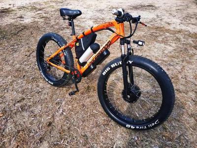

В Сочи продают вот такой электрофэтбайк, как на фотографии ниже, но цена пока мне не известна..., жду ответа продавца.
SPIRITUS
Цитата: Троллейбус №23 от 08 Нояб. 2019 в 09:55
В данный момент ищу и хочу купить электрофэтбайк. Для сравнения цен и состояния техники, вот два примера ниже на фотографиях..
Однозначно берите полный привод. Даже если один мотор сдохнет, то у вас останется второй))) В дали от дома это большой козырь. Ну и пока один ремонтируешь, можно не остаться без электрики вообще. Знаю людей, которые покупают обычные колеса БУ и ставят вместо одного моторколеса на время обслуживания. Китайское БУ фэт колесо без мотора можно взять за 1-2тыс.р в барахолке. Это же решит и проблему резины если прежний владелец наделал много дырок в боевых.
Ну а АКБ...что бы не разочаровываться, считайте что ее просто нет в любом случае)))) Поживет, считайте что получили бонус)))) Литийионные АКБ либо надо собирать самому из качественных банок с хорошей платой БМС или переходить на ЛиФе или что то еще. На дешевые ионки многие жалуются и из штатного комплекта редко ходят долго.
А большую АКБ(от 20Ач) надо собирать уже с учетом размера и формы рамы дабы не чудить с креплениями и кучей проводов.

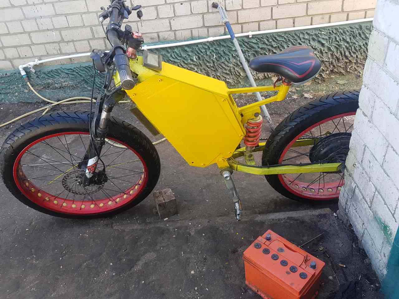

Безумныймакс

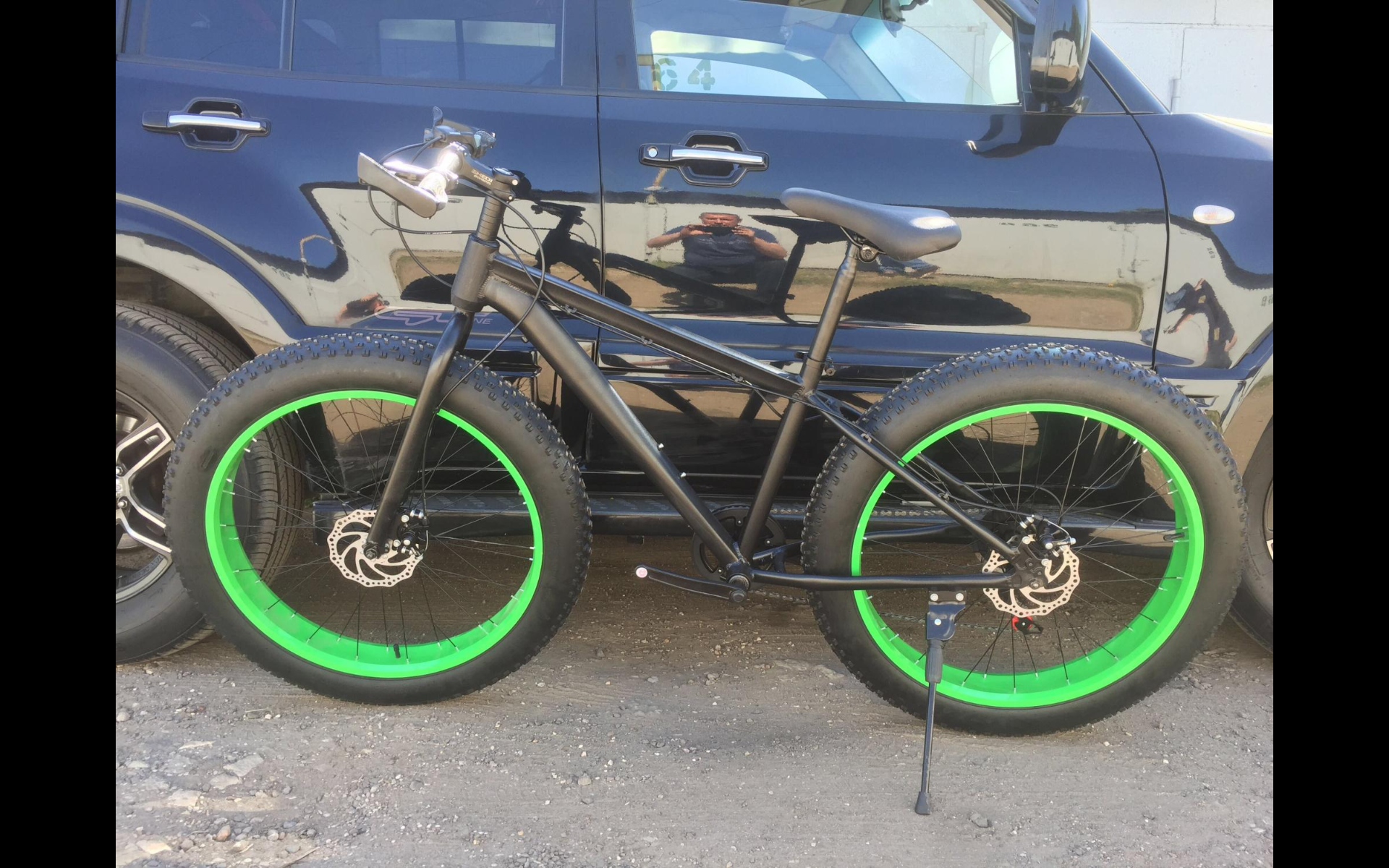

Вот такой донор на люминевой раме

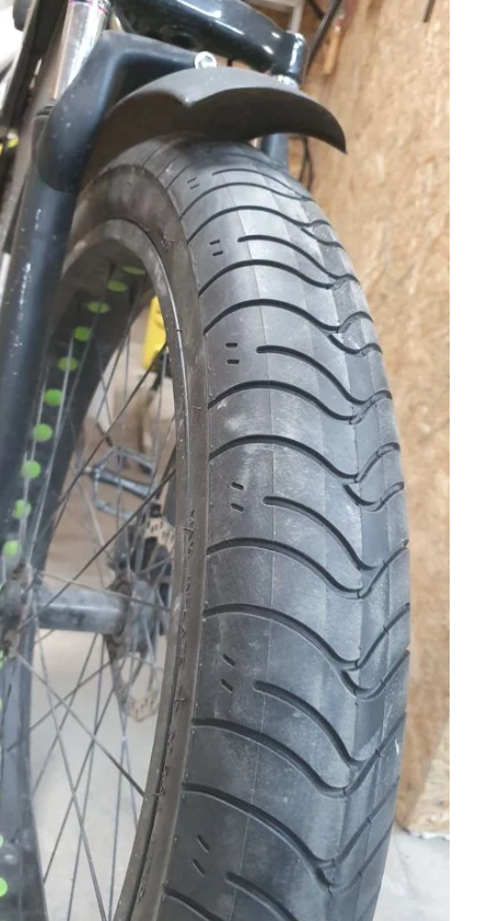

Подскажите накатистую резину для летнего асфальта 4", пожалуйста
SPIRITUS
Может слики?  :bw:
Типа этих
https://formand.ru/pokryshka-dlya-fetbayka-26-dyuymov-na-4-5-veetire-apache-fattyslick-b36429
Чуть большая ширина думаю не критична без грунтозацепов
Gt8
#676
Цитата: Mezya! от 19 Нояб. 2019 в 13:46Подскажите накатистую резину для летнего асфальта 4", пожалуйста
Duro Beach 26*3   поставил пока на свой даунхил.
обижаю велики на редукторах
Mezya!
Цитата: Gt8 от 19 Нояб. 2019 в 19:22Duro Beach 26*4
Маркировку не подскажешь? А  то я максимум 3" нагуглил.
Gt8
Цитата: Mezya! от 20 Нояб. 2019 в 10:31Маркировку не подскажешь? А  то я максимум 3" нагуглил.
да точно, там тока 3я.    А 4 только в китае  ищи ,

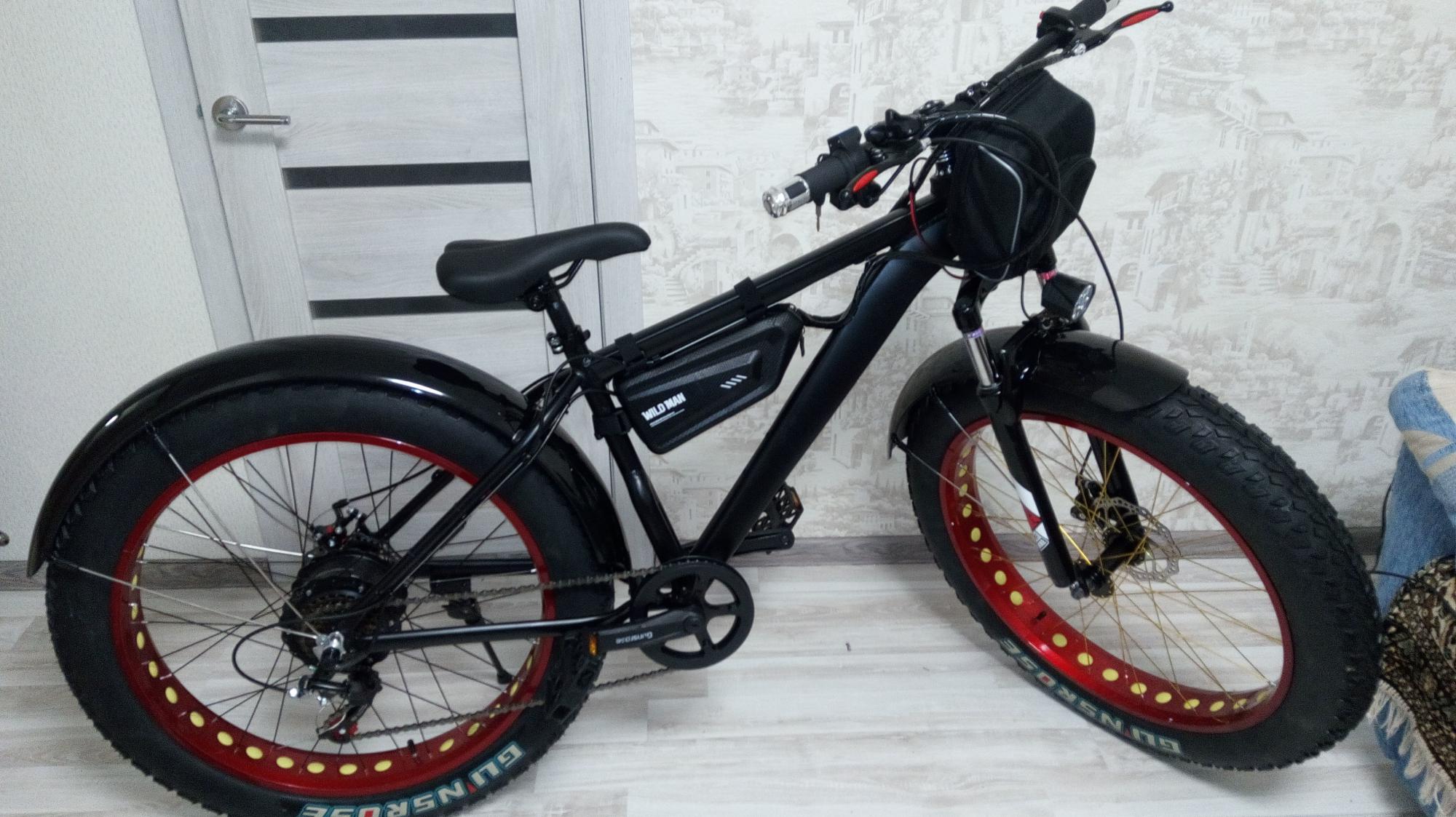

Чижов Игорь

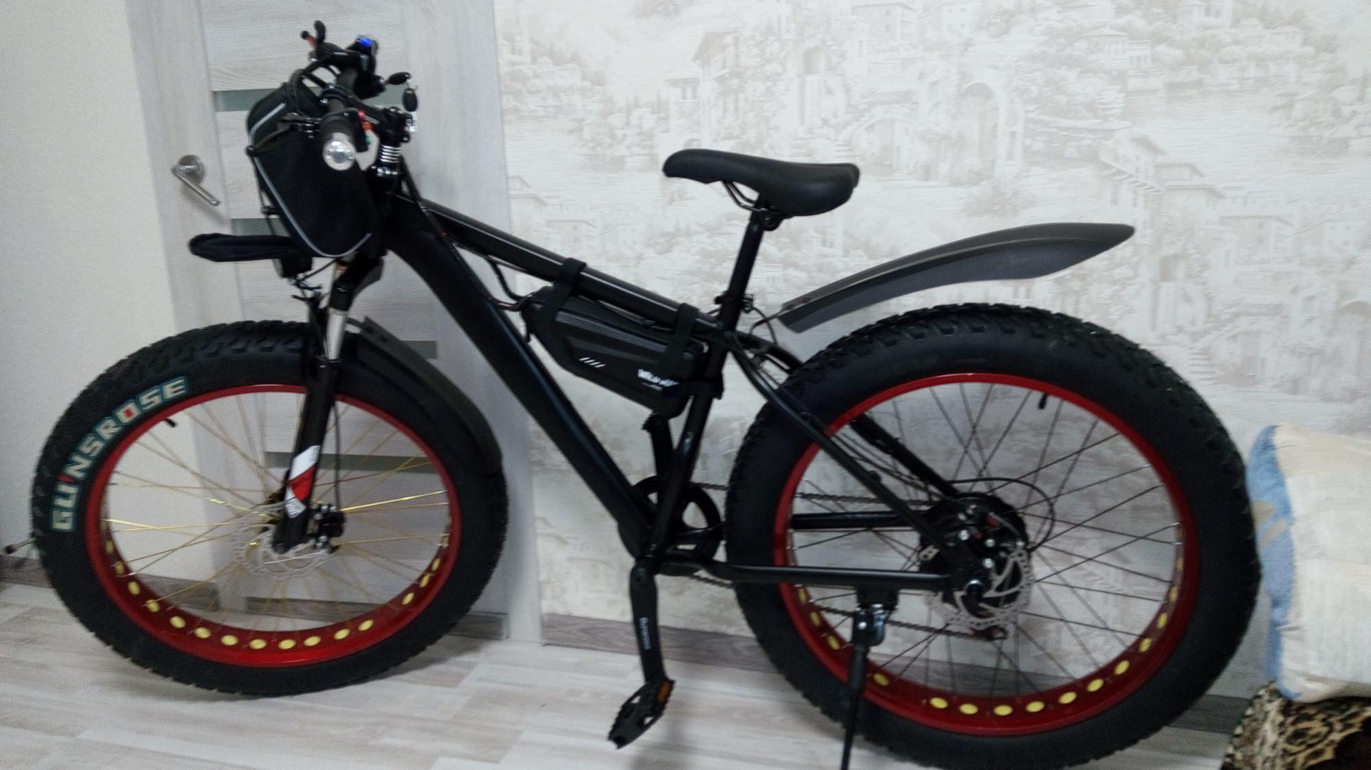

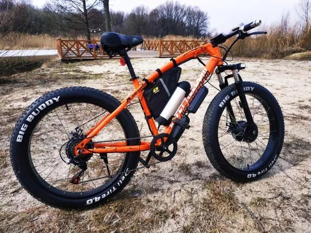

Принимайте так сказать в свои дружные ряды!
Приобрел на алике гаражного изготовления аппарат, в качестве пробного конструктора.
Последний год катался на самокате - но категорически не устроили колеса на 10", решил сменить имидж категорически.

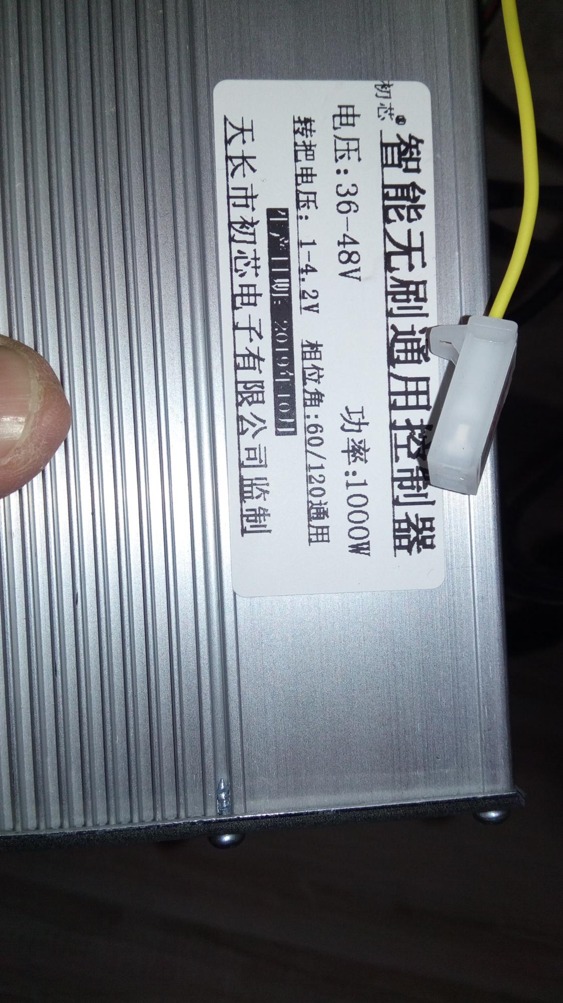

Вопрос к знающим и специалистам, я в китайском пока не очень - что за контроллер в моем аппарате? Вдруг есть схема расключения?
На фэте нет режима ассистента - на педалях ничего не стоит, хотя имеются кнопки на 3 режима и свободные контакты в пучке проводов.
SPIRITUS
 :hello:
Прикольный зверек.
Если не найдете точного описания своего(а такое вполне возможно), то можете посмотреть по аналогии с похожими.
http://elfut.ru/catalog/kontrollery/kontroller-36-48v-350vt-18a-bez-displeya/
Там в каталоге поищите...близкий по функциям(разъемам)
Добавлено 28 Ноя 2019 в 18:44
Порой эти 3 режима и не отличаются...ну может что то будет на максималке. У меня вроде есть разница, но нивелируется условиями эксплуатации. Даже ваттметр не всегда ловит разницу. У приятеля все 3 режима абсолютно одинаковые))) Китайцы...тут надо понять и простить порой.
Чижов Игорь
Цитата: SPIRITUS от 28 Нояб. 2019 в 18:41Там в каталоге поищите...близкий по функциям(разъемам)
Я покурил тему, да они все примерно одинаковые, по виду такого точно я не нашел, но надеюсь что 30А тока он выдает.
Хотел придраться к китайцу за качество - но реально не нашел - то что колесо одно наоборот забортовано и вилка плоская - это фигня, провода причесать - тоже... сегодня прокачусь, проверю на ходу.
Пока поставил полноразмерные крылья, жду двухуровневый багажник, буду заказывать более большую сумку на руль с жестким креплением - чтобы туда можно было положить пару АКБ.
SPIRITUS
Погодите с багажником...обратите внимание на тормоза прежде всего! Прикатайте и потестите на сухом ровном участке с хорошим зацепом.
Mezya!
Цитата: Чижов Игорь от 29 Нояб. 2019 в 09:05Пока поставил полноразмерные крылья
Усы этих крыльев рекомендую заменить на что-нибудь потолще. Эти создают вибрации и посторонние звуки, да и крепление не долго прожило.
