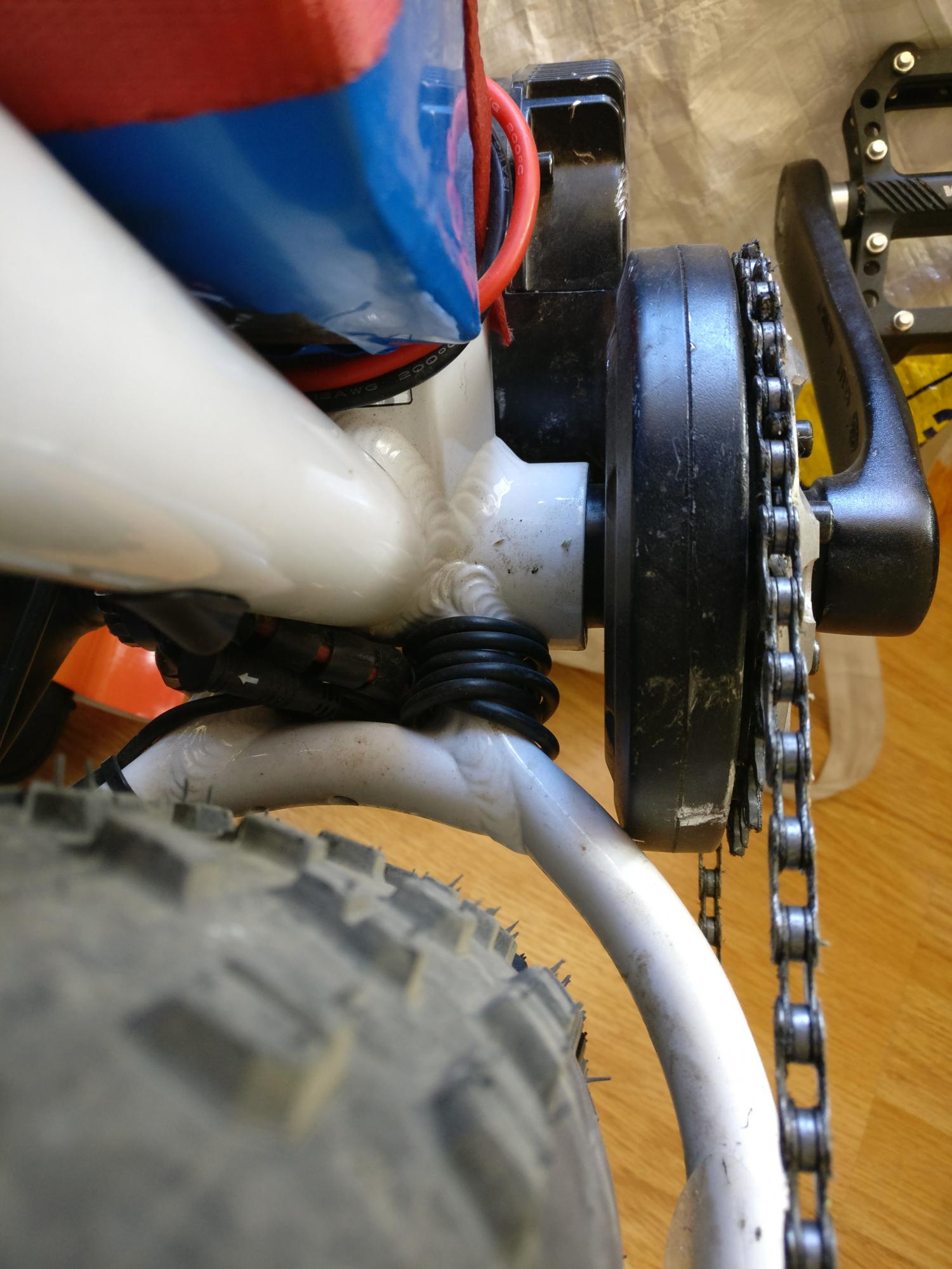

Самое сложное, удлинить ось каретки, чтоб левый шатун не задевал перо вилки.
Пока решил использовать колхозный вариант, сделал из оси и шатуна переходник.
Одел пластиковую крышку от дезодоранта, внутри запенил, снаружи покрасил.
на это вставать можно?  а если одной ногой (полный вес тушки) да еще попрыгать?  у меня такие нагрузки на педали норма.

Цитата: Abod от 09 Июль 2018 в 12:09На раме со стороны системы отпилить 20 мм,

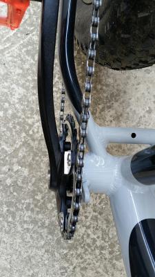

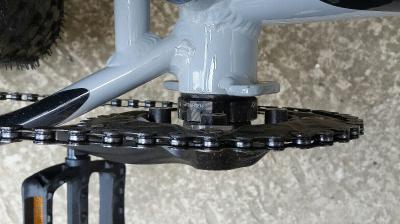

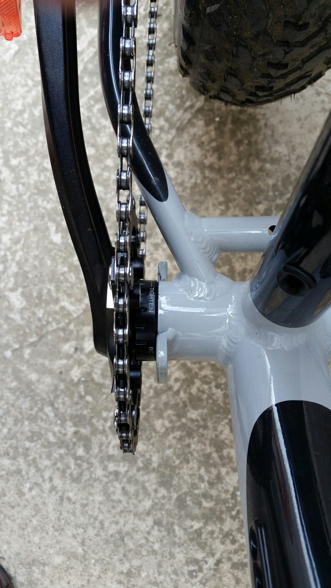

Не у каждой рамы со 120 кареткой это можно сделать. Зависит от геометрии рамы. В правильно спроектированных для велосипеда рамах кареточный стакан смещен к заднему колесу. Из-за этого изгиб перьев не даст поставить в каретку мотор описанным вами способом потому что фривил мотора будет упираться в перья рамы. И именно поэтому нельзя поставить большую звезду в систему (хотя по мне так большая и не нужна, но кому-то может надо). На своём опыте убедился в этом при сборке фэта на базе рамы Сарма Фока. Даже без мотора звезда системы на 36 зубьев (Prowheel Zephyr) при установке правого шатуна с осью вплотную к подшипнику каретки (а там каретка с внешними чашками) задевает зубьями за перо рамы. Пришлось с правой стороны между чашкой и кареткой ставить 1 спейсер. Тогда все нормально. При всём при этом звезда на 32 зуба уже встаёт не задевая
kostya4u
Система Prowheel Zephyr со звездой 36Т
Добавлено 09 Июль 2018 в 13:48
Система Gannoper со звездой 32
Рама Сарма Фока

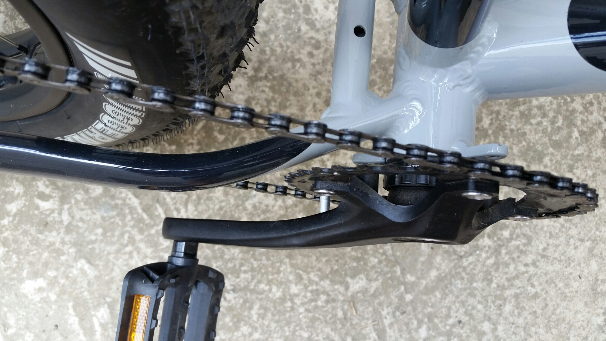

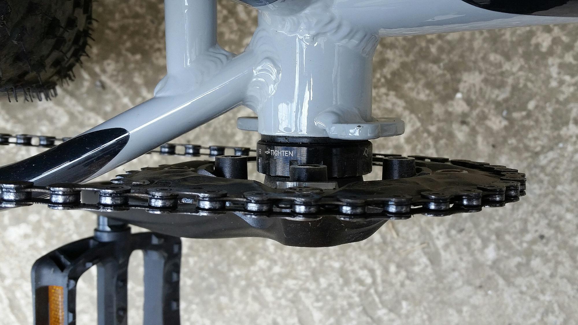

взял жене "донора", мангуст комп свежий. рама там явно под 5" колеса, вилка стала шире и в авто между сиденьями не пролазит - нужно колесо снимать. из-за другой рамы и перьев мотор влез не полностью, 4мм не хватило :(  с другой стороны не стал ставить планку под 2 болта, чтоб резьбы для гаек хватило. попозже проставочные кольца поставлю, чтоб на них упиралось, а не в перо.
кассету перебрал, сместил на одну звезду вправо. можно на две, но тогда переклюк цепляется за большие звезды и цепь за переклюк тоже, с одной из больших звезд не может скинуться на меньшую, даже с одной пришлось регулировать. все остальное устраивает, кроме классической пыточной сидухи "в очко" и как обычно убогих грипс. оси без экцентрика, закручиваются ключом - плюс. уже два этих долбаных эксцентрика сломал...  а потом крутил гранями ключа в дырке и пассатижами, так уж лучше сразу ключом :)

про 4мм наврал, там еще впадина в корпусе редуктора 2-3мм, так что потеряно 7мм, настолько ведущая звезда могла быть смещена влево. но на родной каретке свои проставочные кольца были, цепь дальше резины и вплотную к ней тоже нельзя щемить, так что наверное 1см вправо от штатного чейнлайна. фото будут позже. родную бафанговскую звезду или эклипс тоже не поставить, скорее всего будет пилить перо, да и ненужны они там :)
