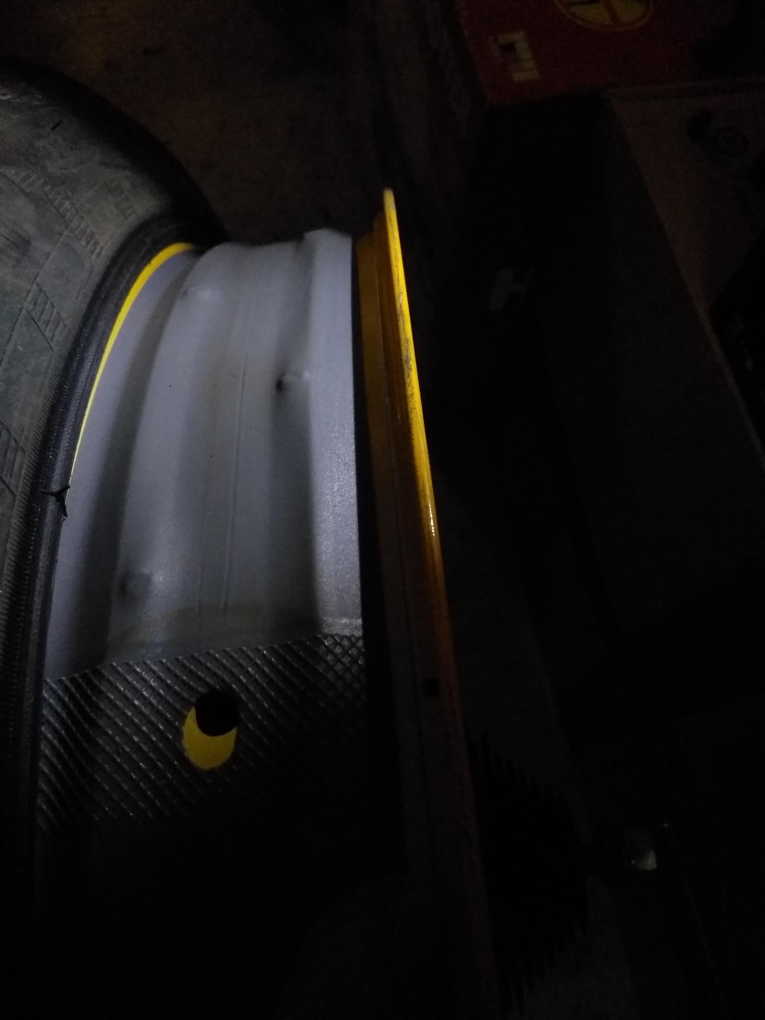

Я в фэт-велосипедизме человек новый, сильно не смейтесь (или смейтесь)), вопрос в следующем - это норма, когда спицы вот так выпирают через обод? Или вылезли от тяжести мотора, фэта и меня? И кстати, обод производитель заявлял двойной, но судя по результатам гугления, нифига-то он и не двойной.
Glavs
Цитата: urunar от 24 Май 2018 в 13:44это норма, когда спицы вот так выпирают через обод?
Абсолютно нормально. Выпирают не сами спицы, а их нипели. Если не порвали флипер (ленту) - то ок. Не должны порвать.
Цитата: urunar от 24 Май 2018 в 13:44обод производитель заявлял двойной, но судя по результатам гугления, нифига-то он и не двойной.
Двойной обод на фэте не так и нужен, как на узких байках. Он сам посебе широкий + толстая покрыха.
Кстати, визуально ты даже можешь и не видеть, что он двойной. Ибо двойной он не по всей плоскости, а лишь 2 узкие полости по его краям.

ValeryT
пошел глянул - да, норма ))))

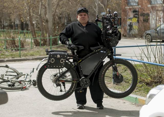

goba6372
Собрал себе и под свой вес 160кг
urunar
Что-то не пойму, как вы видите дорогу? И вообще, хоть что-то впереди?..
goba6372
Так же как и водители на американских траках)) да не, все отлично, дело привычки
SG_
зачетная торпеда! :)
зачем только столько приборов, не самолет же вроде?  если дуг безопасности нет то до первого падения.
goba6372
Приборы для комфорта, падал уже не раз, все цело
DrzMax
Цитата: urunar от 24 Май 2018 в 23:23как вы видите дорогу? И вообще, хоть что-то впереди?..
Наверное, изображения с камер внешнего обзора транслируются на ЖК-дисплеи.
Добавлено 25 Май 2018 в 16:13
Цитата: goba6372 от 25 Май 2018 в 15:06Приборы для комфорта, падал уже не раз, все цело
Ничего не понимаю, у Вас там два руля что ли?
Насчёт веса 160 кг. Это Ваш вес или с великом? Что-то не вижу, чтобы он был с усиленной рамой. Это обычный железный китаец, как я понимаю? Рама на мою похожа (у меня самый дешёвый LOVEFREEDOM). То есть человека в 125 кг он спокойно выдержит без усиления рамы?
SG_
Цитата: DrzMax от 25 Май 2018 в 16:08Ничего не понимаю, у Вас там два руля что ли?
там сидуха у руля, для ребенка, а за руль держится. ну так думается.
