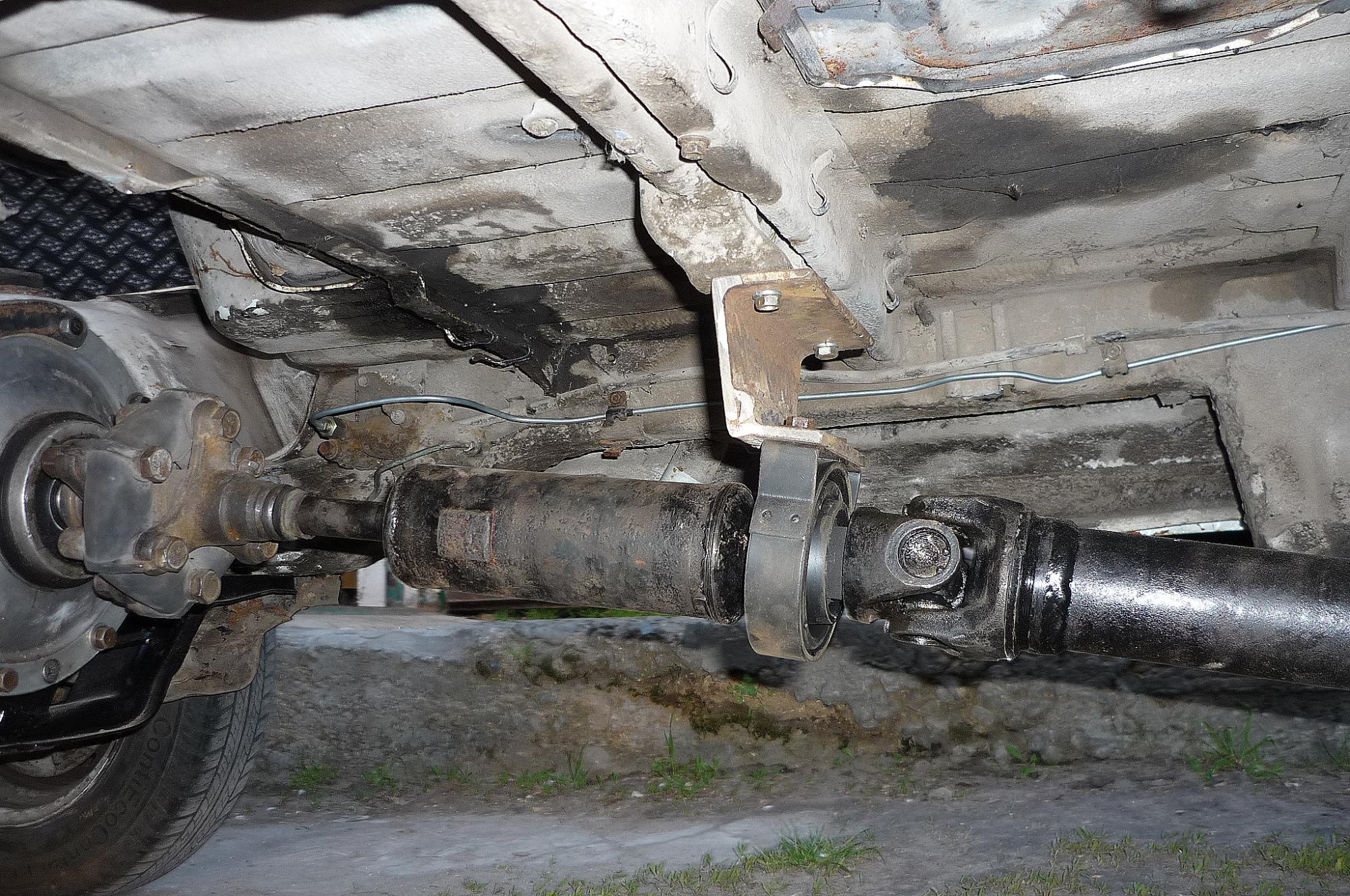

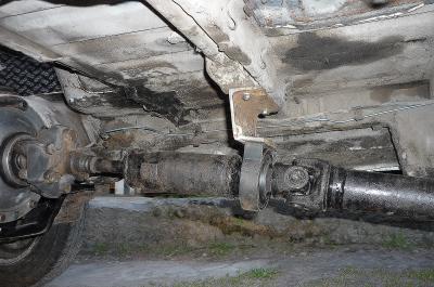

TUZ
#53
Цитата: andruxxa от 22 Дек. 2017 в 11:52На кпп легче повесить мотор. Как вы предлагаете на девятку его без кпп воткнуть?
Вообще то у автора, судя по его первому посту 2106... Откуда взялась девятка??? А соединить можно так:
