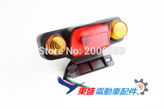

день добрый, с прокладкой проводки столкнулся с проблемой т.как малограмотен в этом, с проводами от мотора на АКБ более менее всё понятно, + от мотора пускаю на выход предохранителя , от АКБ + на вход к предохранителю, минус по прямой к двигателю, и делаю ответвление на  DC / DC вход на минус, с предохранителя так же + виду на DC / DC  , вот после на фару тяну + с DC / DC с выхода а минус надо на выключатель света на руле? там 7 проводов 3 отдельно 4 отдельно, прозвонить с включённой фарой и один конец провода с  DC / DC вешаю на один конец второй тащю на фару, но на фаре 3 конца, зачем мне третий конец? 1+, 2-, 3 ?  так теперь поваротники , с   DC / DC + на реле , - на реле ставлю , с третьего конца реле тащю провод на левый и на правый поварот? а потом на руле прозвонить какие кабеля отвечают за повороты и с DC / DC минус через переключатель на руле на поворотники? а как будет работать стоп сигнал? или его тупо с реле замкнуть пусть всегда моргает? ( так в европе большинство велосипедов катает с моргающем красным с зади велосипеда) и у меня 5 выводов с задних поворотников со стоп сигналом , пожалуста подскажите где я неправ.

ну чтож вел доделал, как не электрик столкнулся с такими проблемами как 1 . купил понижайку на 12в и на ней подключения  ++-+  когда подключил 2 + на батарею тогда получил выход с понижайки + 12в, а минус на освещение взял с батареи, 2. реле на поворотники куплено было 12в 23 w. а лампочки в поворотниках были на 3 w. они не моргали, поменял на 5w, всё заработало 3. ну это уже мой бзик мне электрик который подсказывал что я не так делаю сказал что фазу надо тянуть через руль на включатели освещения а массу напрямую к освещению, я всё сделал наоборот, стрёмно мне было фазу тянуть по всему велу . осталось прилепить сумку на багажник вот эту  https://ru.aliexpress.com/item/ROSWHEEL-5L-Bike-Trunk-Bag-Pannier-Outdoor-Cycling-Storage-Handbag-Shoulder-Strip-Luggage-Back-Seat-Bicycle/32820690474.html?spm=a2g0s.9042311.0.0.79d833edOV2r2q  да если кому это понадобиться может пригодиться , чтоб мотор не проворачивался в каретке в носовую часть его можно закрепить через пластину к кормовой части прикрепив её через болт на моторе другой конец к раме, на этом фото её видно   да и сенсор который магнитный на колесе получается большой зазор между креплением на раме, купите магниты 10-15мм диаметром и прилепите к сенсору, не отваливается и отлично работает
