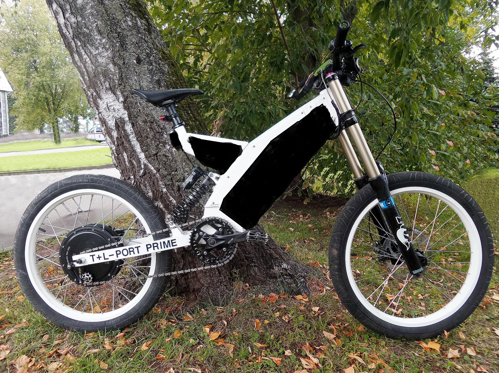

[user]Макс81[/user], Поздравляю с выпуском нового изделия :) Внешне очень неплохо.
DD1700W 48/12  Версия 1.0b
Rjkz
[user]ShorCann[/user], Была странная попытка сравнения продукции

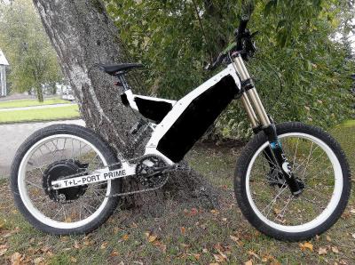

Не плохо бы фотки "голой" рамы и крышек. Если я правильно понял, то крышки будут не такие как на фото,эти - спец заказ.
Slav4eg
Макс81
Крышки по желанию клиента делаем, хоть 2 хоть 1 комплект, без доп. платы. Можем специальный рисунок на заказ :-)

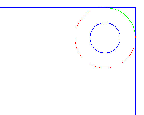

Возможно ли по заказу сделать?
1. Аккумуляторный отсек без верхних крышек. Вместо верхней левой крышки сделать отверстие диаметром 30мм.
2. В велокронштейне  заглушить вырезы охлаждения и знак "Е".
3. В боковых крышках закруглить внешние углы радиусом 5мм.
4. В маятнике, усилить крепления амортизатора. (смущает малое количество металла вокруг отверстия крепления амортизатора)
DD 1000w  LiNMC 52В 16А/ч
Макс81
[user]Yura24ru[/user], по Вашему вопросу о вносе изменений:
1) да, возможно;
2) сделаем без вырезов на подседельном кронштейне;
3) закруглить можно, во всех углах сделать (острых и прямых)? На данный момент закругления радиусом 1мм;
4) в нижнем креплении амортизатора достаточно прочности, с двойным запасом, но можем сделать побольше - по желанию  ;-)

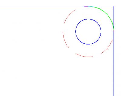

Yura24ru
1) да, возможно;
3) в идеале, радиус закругления касательной по ребрам крышки с центром винта.

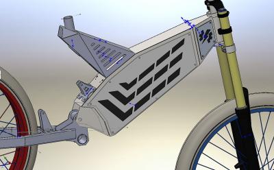

#69
Второй вариант выреза на боковых крышках:
