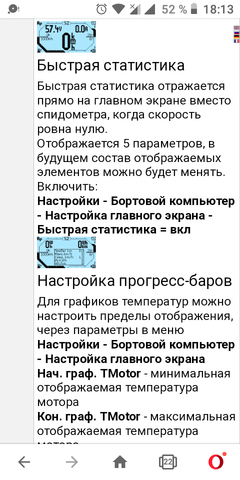

Добрый день , уважаемый производитель а почему игнорируется помощь по Якам с прошивкой 2019г?
В чате мне вот чем помогли....
поддержка ведётся на актуальных версиях прошивок дисплея и контроллеров.....
Собственно вопросов было всего два. Для тех же модераторов или алминов которые Як знают  ну скажем так намного лучше чем я , ответить не проблема....
1. Как посмотреть статистику за поездку ? Сколько макс фаз ток в амперах?
2. Если в дороге холлы откажут , чтоб до дома доехать , в каком менб сделать настройки чтоб доехать в бех холловом режиме ?
3. В моей версии можно на центр экрана вывести быструю статистику ?
По всем этим трем моментам я не смог найти.
А с холлами надо знать наверняка чтоб потом за 20км от дома не мудохатся что и как сделать чтоб доехать до дома.
Спасибо.
Надеюсь здесь ответ по сушеству дадут без футбола :kidding:

С холлами нашел - буду знать.
Статистику пользователя я не мог нацти так как wiki , написано под цифрой 1 что означает отображаемое на дисплее но не как на какую кнопку надо нажать чтобы отобразилась общая,пользовательская статистика.
Подчеркните мне , любой,не обязаиельно vasiliy,  где написано что нажмите крайнюю правую кнопку или кнопку 4 чтобы вызвать меню  статистики?

отвечу на пост с форума. 1) статистика в разделе статистики за поездку.
2)чтобы доехать в "режим упр текущ = бездатчик" поставить
3) не знаю

Цитата: Oleg_ от 13 Авг. 2020 в 19:11Подчеркните мне , любой,не обязаиельно vasiliy,  где написано что нажмите крайнюю правую кнопку или кнопку 4 чтобы вызвать меню  статистики?
Дважды обозначено.
Левую кнопку. ЛЕВУЮ.
