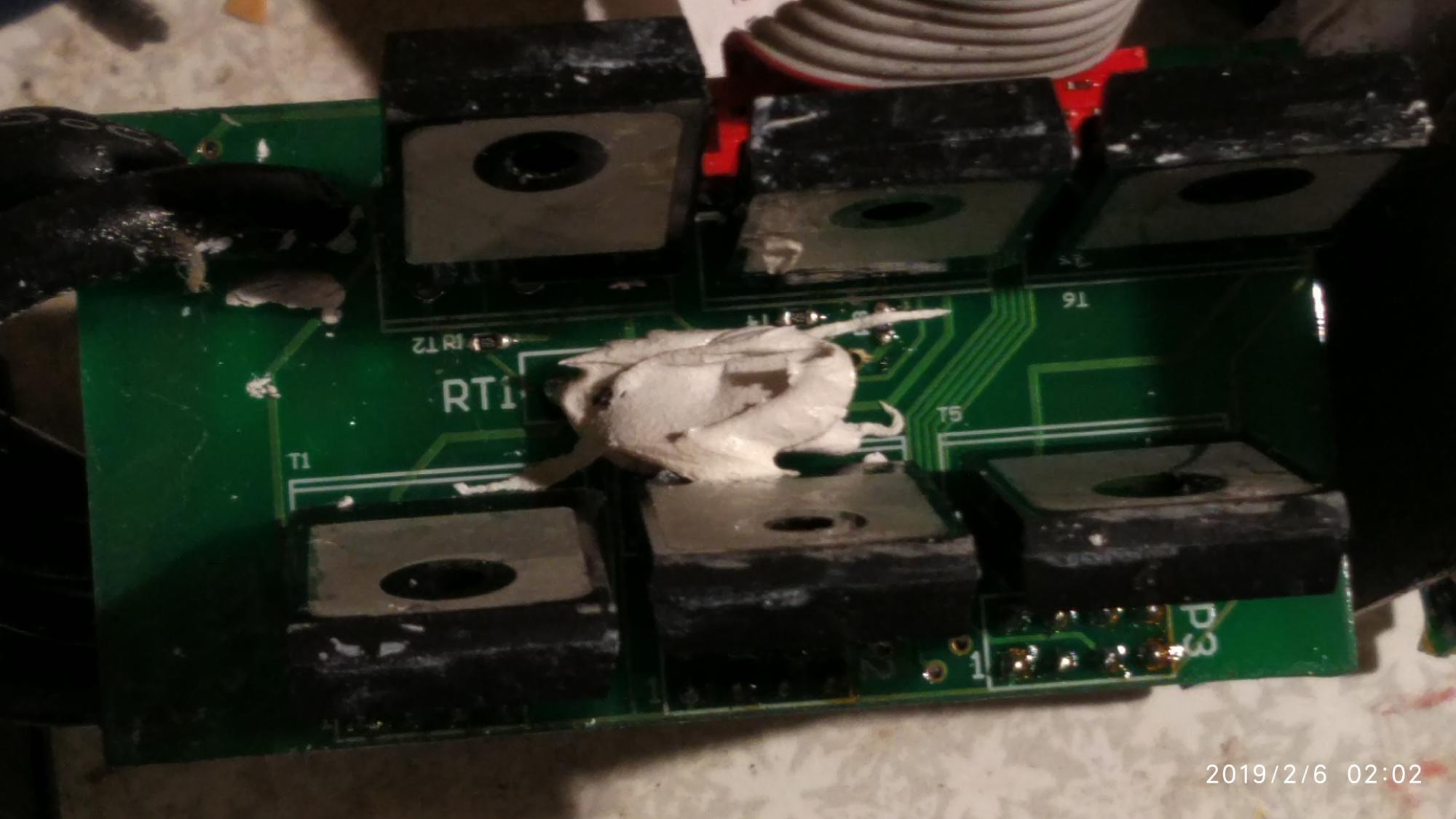

Давно не ломался Адаптто, целых 9 мясяцев!
Стоял на зарядке пару часов, ток был маленький, нагрева никакого. Сгорел драйвер и один фет, который перепаял в прошлый раз.
Что бы там не говорили про "усталость" - эксплуатировал бережно, не перегружал, не перегревал.
Конструктивный дефект, очередная бага?

sergek1985
Обновление 5 августа 2018. Опять отказало. Во время поездки. Пришлось грузить байк в машину знакомому. Коротило три фета. В попытках завести сжег еще три. Похоже придется заказывать новый драйвер, или купить полностью силовую часть.
Подумываю перейти на другой контроллер...

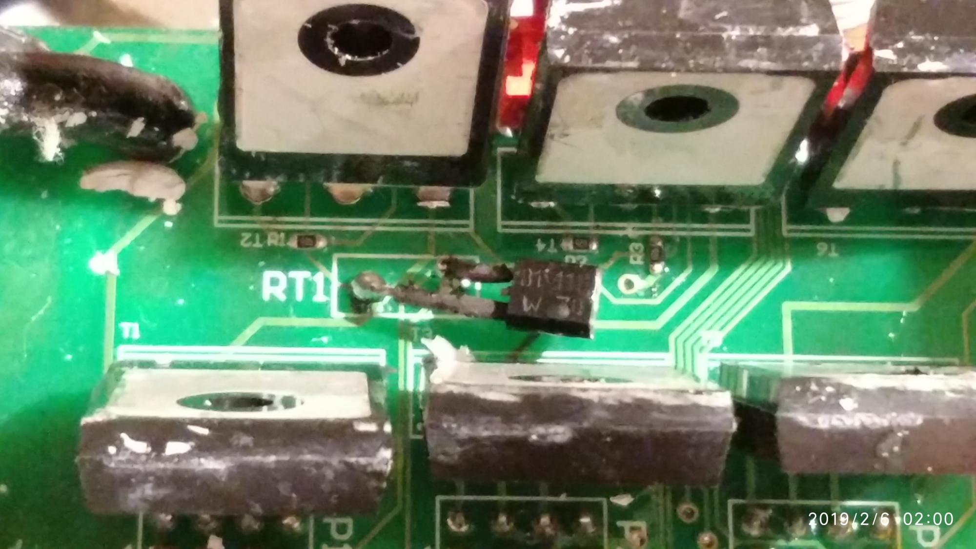

где_то месяц назад ехал я по Москворецкой набережной и думал...какой-же у меня классный велик.  B-) Едет почти бесшумно, пробки прорезает, как нож размягченное масло. И главное - НЕ ЛОМАЕТСЯ.  ;-D
Думал и об замечательном Адаптто контроллере.
Видно сглазил.  :ah:   Глюки появились без всяких причин, на прямом участке движения. Проявились в виде отключения тяги, потом возобновление и так много раз. Долго не мог понять причину, пока не вычислил дефектный термодатчик фетов.
Не без труда его заменил, долго ждал доставки новых термопрокладок транзиков (старые слегка подпортил, при снятии).
Не стал ставить стеклянный терморезистор, решил посмотреть, как "поедет" пластиковый.
Сегодня проехался - все норм, даже температуру показывает корректно.  :dance:
Но...случилась новая беда. Заехал на бордюр, с выдергиванием руля (на небольшой скорости), поддал газу и...дисплей погас. Сперва решил, что помер фет, но дальнейшая диагностика показала, что повторился отказ годичной давности.
А именно, сдох микропроцессор дисплея. Стабилизатор греется, как сумасшедший, похоже тот проц, который мне любезно заменили летом снова помер :(
а это оч. грустно, потому что без велика (зимой), как без рук.  :~-(
Обновлю ЧаВо, а то все эти проблемы (и способы их решения) быстро забываются, приходится долго лопатить раздел поиском.  :ah:
