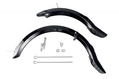

Установил на DYU D1 Deluxe новые крылья SKS, посимпатичнее, от самоката Yedoo OX NEW  (12"+12"). Переднее крыло установлено без изменений, заднее крыло распилено пополам и на половине с крепежным кронштейном пропилены новые отверстия для монтажа брызговика. Пилить оказалось непросто, крылья производства SKS сделаны из тонкого алюминия покрытого пластиком (металлопластиковые). Пришлось использовать дремель, металлический отрезной диск с алмазной крошкой для располовинивания крыла и тонкий бор с алмазной крошкой для пропиливания фигурного отверстия и паза для брызговика.
P.S. Заклепки кронштейна крепления крыльев оказались хлипкими, пустотелые и из мягкого алюминия, они очень легко разбалтываются. Пришлось для надежности заменить их на винты М4х8 мм + кузовные шайбы М4 + гайки М4. Заклепки высверливаются легко, но вытащить остатки было посложнее, пришлось осторожно выбивать их из крыла шестигранной отверткой, подперев с обратной стороны торцевым гаечным ключом. Заодно немного подогнул кронштейны крепления, чтобы они лучше прилегали к крылу.

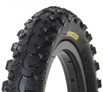

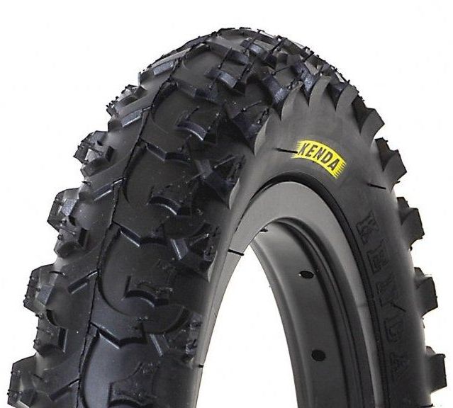

Поменял покрышки на более подходящие для осенне-зимнего сезона, KENDA K850 (12 1/2" х 2 1/4"). Уже ездил на таких осенью и зимой, хорошо держат на снегу и на наледях. По асфальту тоже едут отлично, накат не хуже, чем на стоковой резине.

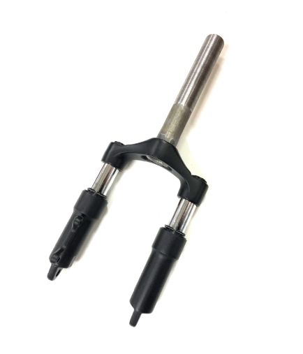

Вчера приехала из Сингапура амортизированная передняя вилка для DYU D1 Deluxe. Теперь чешу репу, сразу попробовать поставить или сначала обкатать этот велогибрид с оригинальной вилкой, потом поставить амортизированную вилку, чтобы было с чем сравнить.
Кроме того, есть небольшие проблемы:

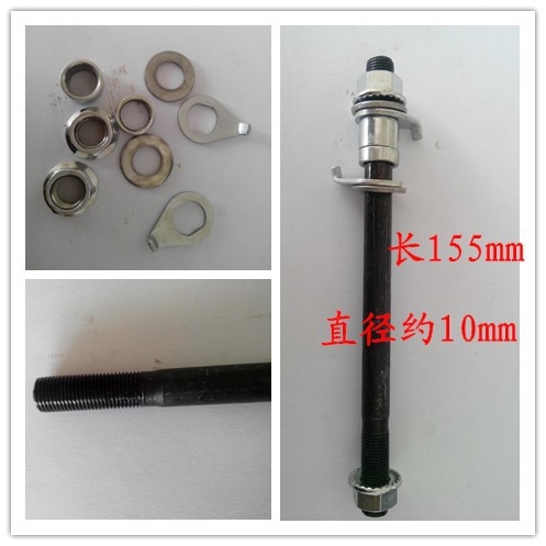

1. Отверстие для крепления крыла не сквозное, с резьбой, и не с той стороны, на которой бы мне хотелось (спереди). Придется просверлить еще одно отверстие с другой стороны и нарезать резьбу М6.
2. Для оси колеса просто сквозные отверстия диаметром 10мм, а не вилки, как обычно. В моем варианте DYU D1 Deluxe на оси переднего колеса в качестве проставок использованы 2 гайки М10 и одна шайба, т.е. такую ось насквозь через отверстия не пропустишь. Что-то нужно придумать, например, другие проставки изготовить, без резьбы, или собрать проставки из шайб.
3. Вилка с внутренней установочной шириной 111 мм, а не 100 мм, и наружной шириной 130 мм, т.е. для оси колеса нужна новая резьбовая шпилька М10х1,25 длиной 155-156 мм. Толщину проставок нужно увеличить примерно на 5,5 мм, это будет по 10-11 мм с каждой стороны. Оригинальная ось похожа на шпильку для деталей с гладкими отверстиями ГОСТ 22042-76, длиной 135 мм, по 25 мм резьбы М10х1,25 с каждой стороны.
4. Внешний диаметр проставок не может быть больше 16 мм, это ограничено формой амортизаторов в районе оси колеса.
На фотке вилка для Fiido Electric Scooter, у вилки для DYU ось с резьбой покороче. Вес амортизированной вилки для DYU 0,9 кг.

Вроде как нашел подходящую ось длиной 155 мм на Алиэкспресс.
В лоте 3 одинаковых оси, при заказе нужно указать в комментарии, что вам нужна ось 155мм.
https://ru.aliexpress.com/item/Electric-car-battery-car-front-axle-190mm-200mm-155mm-front-axle-electric-car-accessories-free-shipping/32239403531.html?spm=a2g0v.10010108.1000016/B.1.36c22347BcuRxj&isOrigTitle=true
vlad_vy
#27
Ось колеса 155мм подошла по длине к амортизированной передней вилке в лучшем виде, встала заподлицо с гайками. Гайки можно использовать только из комплекта оси, резьба на оси мелкая M10x1мм. Все гайки и проставки не белого цвета, как на фотографии, а желтого. Белые только шайбы.

Завершил наконец эту эпопею с установкой амортизированной вилкой. Пришлось попутно заменить нижнюю чашку и конус рулевой колонки, снимать нижний конус с оригинальной вилки было неохота, да и не нравится мне чашка и конус с ограничителями угла поворота, в итоге поставил первую попавшуюся нижнюю чашку и конус из комплекта рулевой колонки KENLI KL-B211-A (28.6/44/30). При установке складного руля на место всплыла проблема - руль не опускается вниз до конца, выяснилось, что нижний клин не проходит примерно середину трубы амортизированной вилки, застревает. Дело закончилось укорачиванием верхней части клина на руле, срезал точилом примерно 1,5мм толщины на срезе клина и руль встал на место.
Кроме всего прочего, имелись проблемы с выкручиванием всех винтов М6 и М8. Не знаю, что за локтайт там использовали, по виду синий, но выкрутить винты невозможно. Пришлось каждый винт греть газовой горелкой и потом выкручивать. Особенно весело было с центральным винтом складного руля (М8), газом его не погреешь, подобрал паяльник с жалом, которое плотно вошло в шестигранник, и 20 минут грел винт паяльником, после этого с трудом удалось его стронуть.
