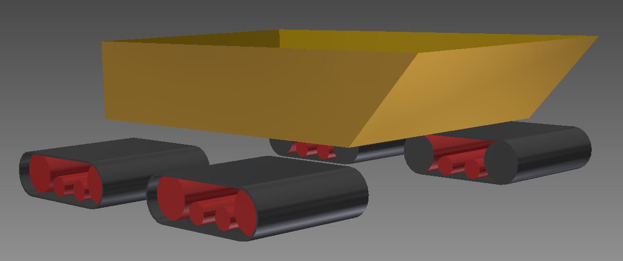

Вот такое корыто из уголка и листа сможет сделать любой :-)
Затем из водопроводной трубы сделать каркас кабины используя водопроводную арматуру и покрыть поликарбонатом...

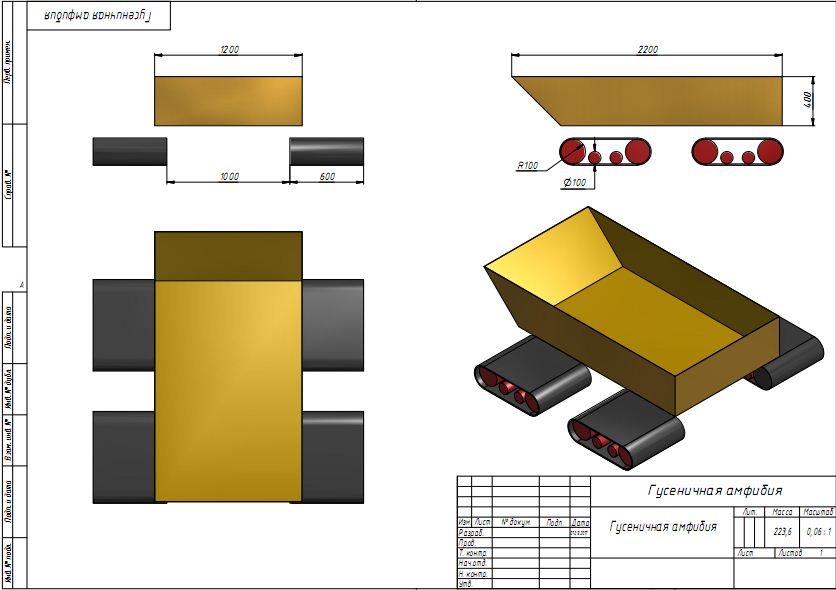

Осталась самая малость, нарисовать привод и подвеску всех 4 гусениц. сущие пустяки, на фоне сложнейшего корпуса это  раз плюнуть. и недорого в сравнении с ним  ;-D

Дед Андрей
Что то похожее на картинках :-)
Только гусеницы нужно сместить под днище корыта на расстояние примерно 100мм.

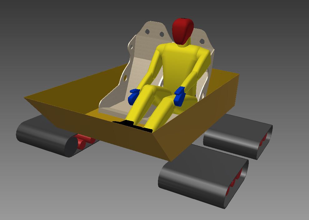

Кабина.
По сути то же корыто, но вверх дном:-D
Передний скос из листа люминия...
Каркас из металлопластиковых водопроводных труб с использованием водопроводной арматуры
или арматуры для теплиц.
Лобовое стекло и дверки с открыванием вверх  - прозрачный поликарбонат.
Крышу  из цветного сотового.  Выбор огромный и цена не кусается.
Для покатушек по воде на хорошей скорости важна аэродинамика где я НЕ спец.
Иначе мощность двигателя и расход энергии будет сумасшедший.
Подвеска примитивная.
Есть разные варианты.
Можно разрезать пластиковые канализационные трубы большого диаметра и вставить
туда камеры от автомобиля.  Можно целиком на надувной матрас.
Аналог колес большого диаметра...
