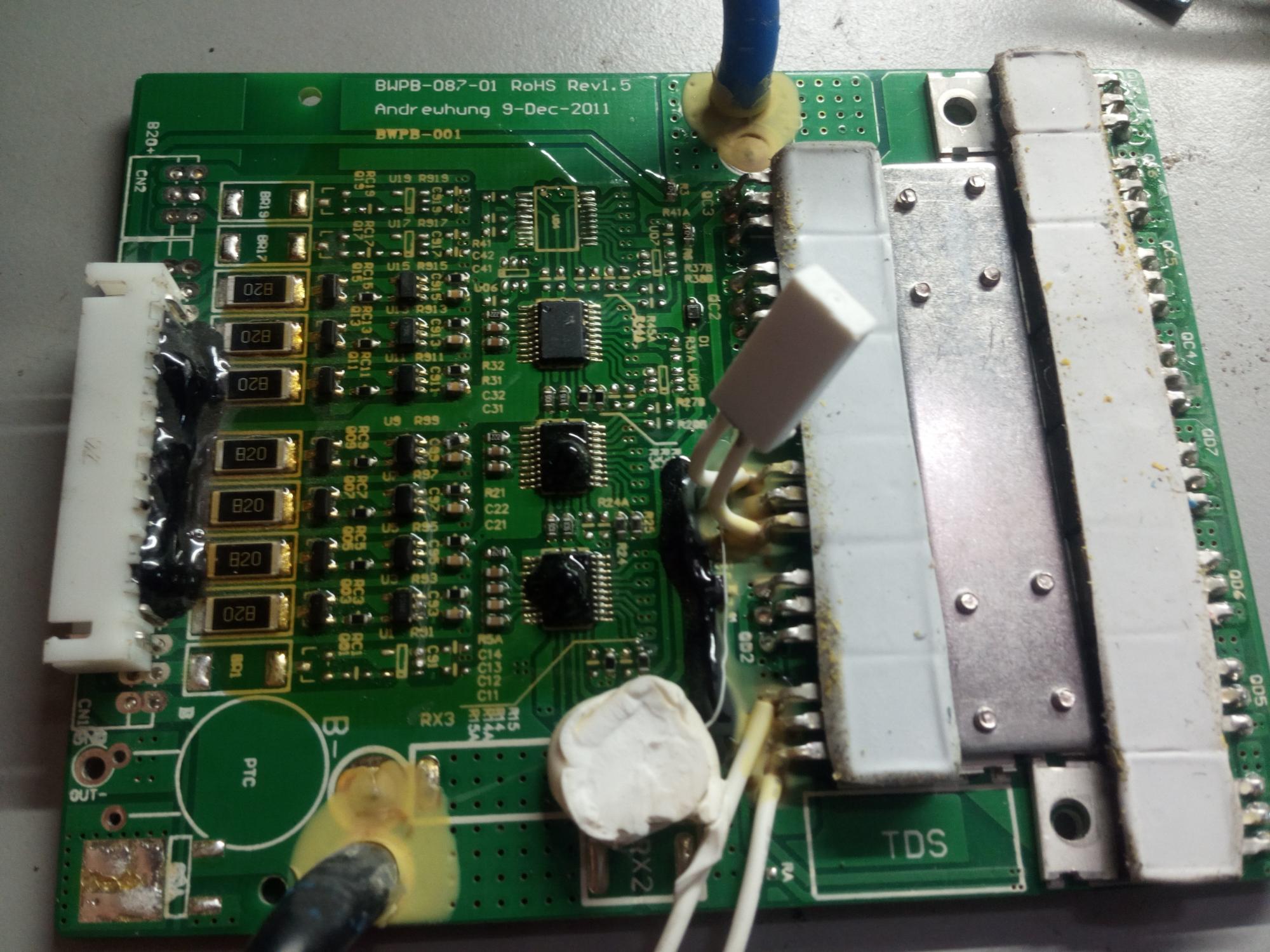

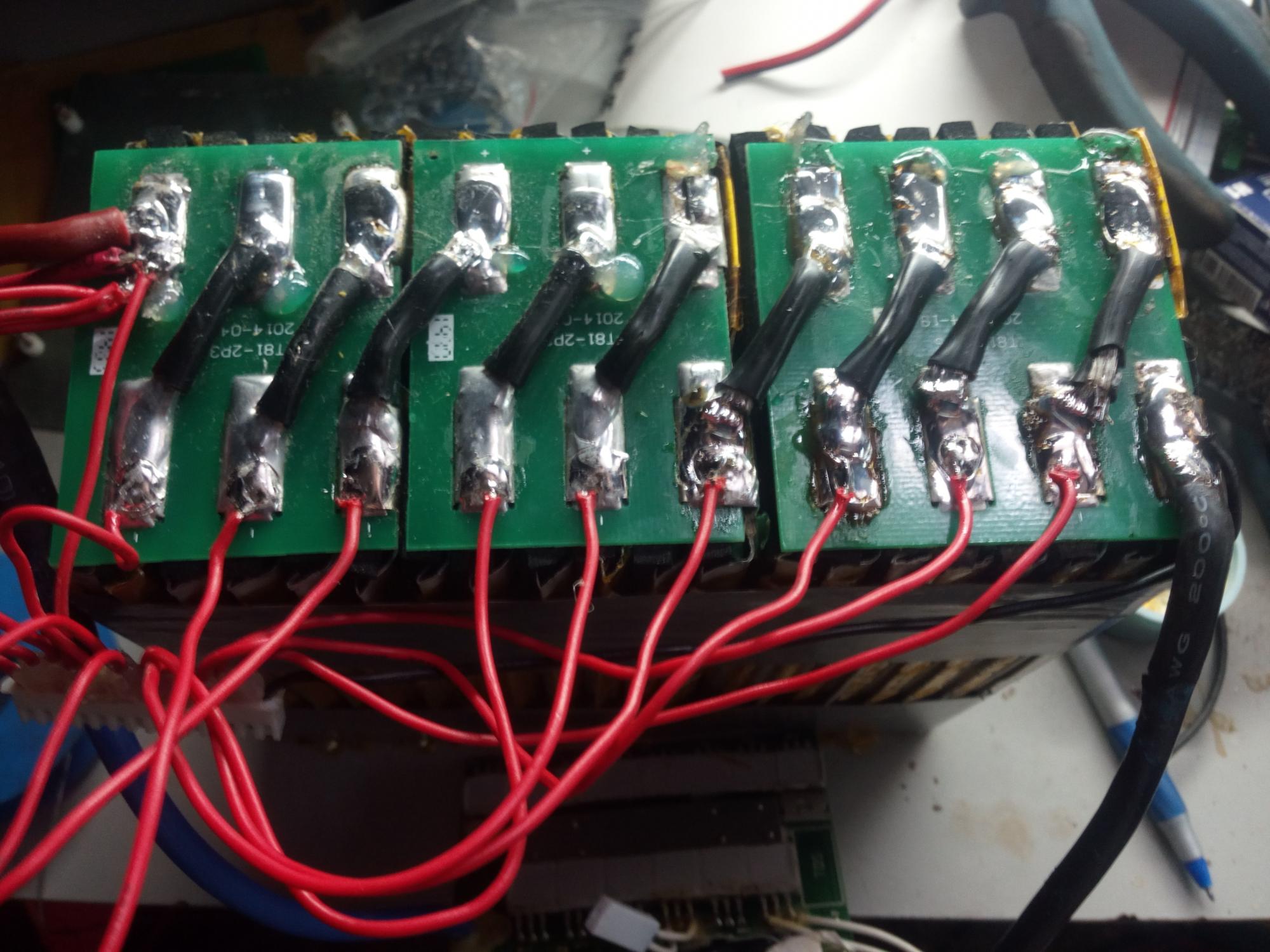

Добрый день . Прикупил бу  батарейку в разделе продажа "e4bike 48v16ah 13s2p" . 3 элемента оказались не годные(лопнули и не держали нагрузку). Перепаковал её на 36v ,соответственно 10s2p. Теперь вопрос можно использовать родную BMS от батарейки ,перепаяв её или покупать другую. Полученный 36 вольтовый аккум планирую использовать для гироскутера.
poraboloid
Верхние три балансирных провода на плюс батарейки попробуйте.
Обычно работает.
Led
Попробовал ,не хочет работать. Нагрузку собрал из трёх сто ватных лампочек. Тестер без нагрузки показывает 41.3 вольта ,как тока подключаю нагрузку 0.
[user]Led[/user], докупите пакеты на али. Там есть похожие, по размерам. ;-)
Led
Не мне нужно 36в ,с тем расчетом и покупал. Есть ещё мысль ,пошукать по мастерским и прикупить бмску из родной гироскутерной батарейки.

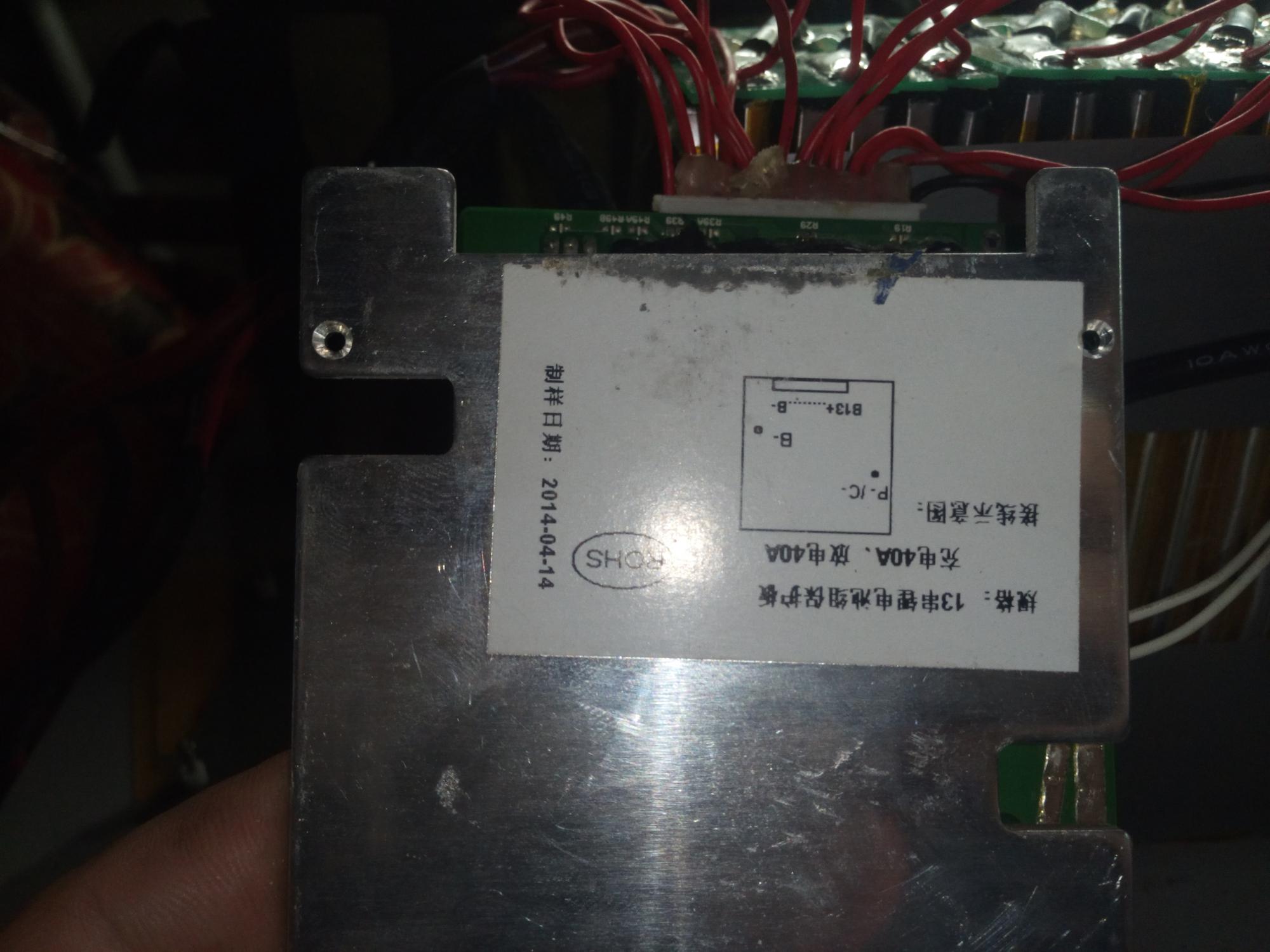

AutoLand
Надо фото бмс. Некоторые бмс переделываются. Каналы надо убрать лишнии.
Led
Пока малость по колхозному ,когда заработает причешу
MaF
 :-D продать,поменять БМС на аналогичную 10S)
Это самое в общем то простое решение.
AutoLand
А ее не переделать. Она на микрухах. Вообщем да. 10s купить проще будет. С этой ничего не сделать
