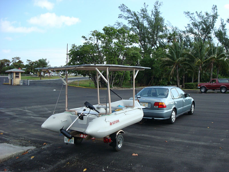

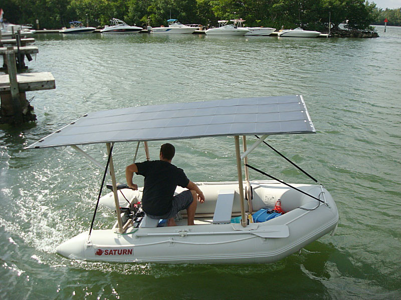

Какова площадь панелей?
Можно ли как то на ПВХ лодку 300 установить в качестве тента пару?
brodnik
 Площадь панелей -20,8м
Для  малых лодок рекомендую гибкие панели по 100вт - 2 таких или 4шт позволят полноценно заряжать АБ в буферном режиме и двигаться под мотором весь день! На али  их много от 6000 -цена!
TOLSPB
20,8 м.кв - это же полотно 5 на 4 метра
brodnik
#22
  Так и есть! У меня площадь крыши -32м и панели фирмы HEVEL весом 25кг каждая! https://ru.aliexpress.com/item/Factory-Price-Retail-solar-panel-100w-semi-flexible-solar-panel-100w-mono-solar-cell-125-125mm/32658988067.html?aff_platform=link-c-tool&cpt=1527992579032&sk=YFAI6ub&aff_trace_key=9de9058126a34d07a11635bb03243829-1527992579032-03509-YFAI6ub&terminal_id=ddb0fc4f0ad0424f80a80ac536aff958  а предлагаемые панели весят 2,5кг при размерах 1050х 540х2,5мм - треьуется лишь легкий каркас для крепления над лодкой, желательно заваливающийся -например в нос для удобства прохода, заброса и тд
TOLSPB
Мне кажется, вы площадь неправильно измеряете... На вашем фото размер панели не более 4 на 2 метра максимум. А это всего 8 м.кв.  И то - сказал с запасом. Реально на фото размер около 6 м.кв. Но никак не 32.
32 кв.м - это панель размером 8 на 4 метра.
Предлагаемая вами панель имеет площадь чуть более 0.5 м.кв
brodnik
 Вы правы! Размер панели ХЕВЕЛ  1300х1100мм =1,43квм х 4шт  =5,72квм - обсчитался спросонья!
