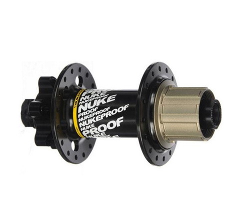

Цитата: Yrich от 12 Фев. 2019 в 09:06
Меня больше интересует, что это за чудо-втулка такая? И еще вызывает сомнение надежность механизма самой втулки (там собачки или храповики, как у DT?) - все-таки это велоизделие и оно не рассчитано на такой крутящий момент, хоть это и для ДХ. Если мощно газовать, то либо собачки/храповики сорвет, либо саму втулку порвет, как мне кажется :bw:
Nukeproof Generator Short Cassette на закрытых пром подшипниках, стальная ось, кованный корпус втулки, 6 двойных собачек с попарной работой, 12" холостого хода, низкий вес и хороший звук работы храповика.
Все верно, она не расчитана на такие ударные нагрузки! Есть удар по втулке при резком окручивании газа! если стартовать плавно то проблем нет. Суть ее конечно больше для прохвата по городу, что меня пока полностью устраивает.

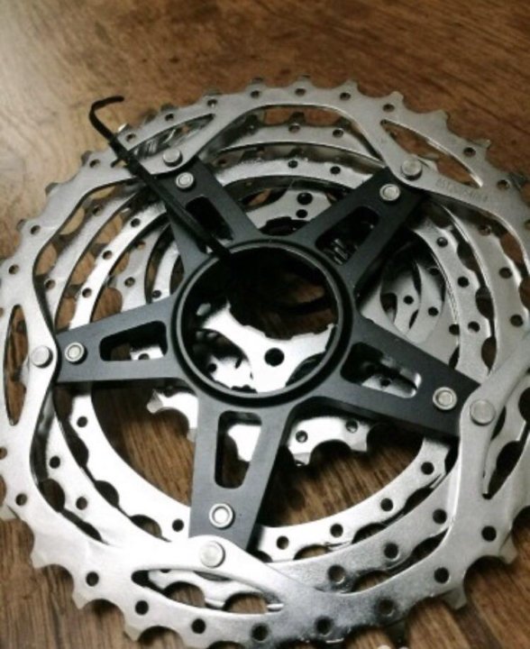

Цитата: Yrich от 12 Фев. 2019 в 09:06Звезду как туда прикрутили? Через адаптер, который одевается на барабан веловтулки?  Но идея отличная! В любом случае, думаю, что со временем появятся какие-нибудь нормальные киты для тюнинга этого недостатка Суррона.
Все это уже давно сделали китайские товарищи :exactly: я только повторил
На барабан веловтулки одевается одна звезда от паука касеты на которую прикручивается мото звезда, подгоняется кольцами-проставками.
Цитата: Yrich от 12 Фев. 2019 в 09:06Интересно, где его взяли - купили готовый или на заказ делали?
Купил в обьявлениях SRAM PG-980 Cassette 9-Speed

Цитата: bashow от 12 Фев. 2019 в 23:59Все верно, она не расчитана на такие ударные нагрузки! Есть удар по втулке при резком окручивании газа! если стартовать плавно то проблем нет. Суть ее конечно больше для прохвата по городу, что меня пока полностью устраивает.
Понятно. Пожалуй не буду так делать. )) Благодарю за исчерпывающий ответ!
