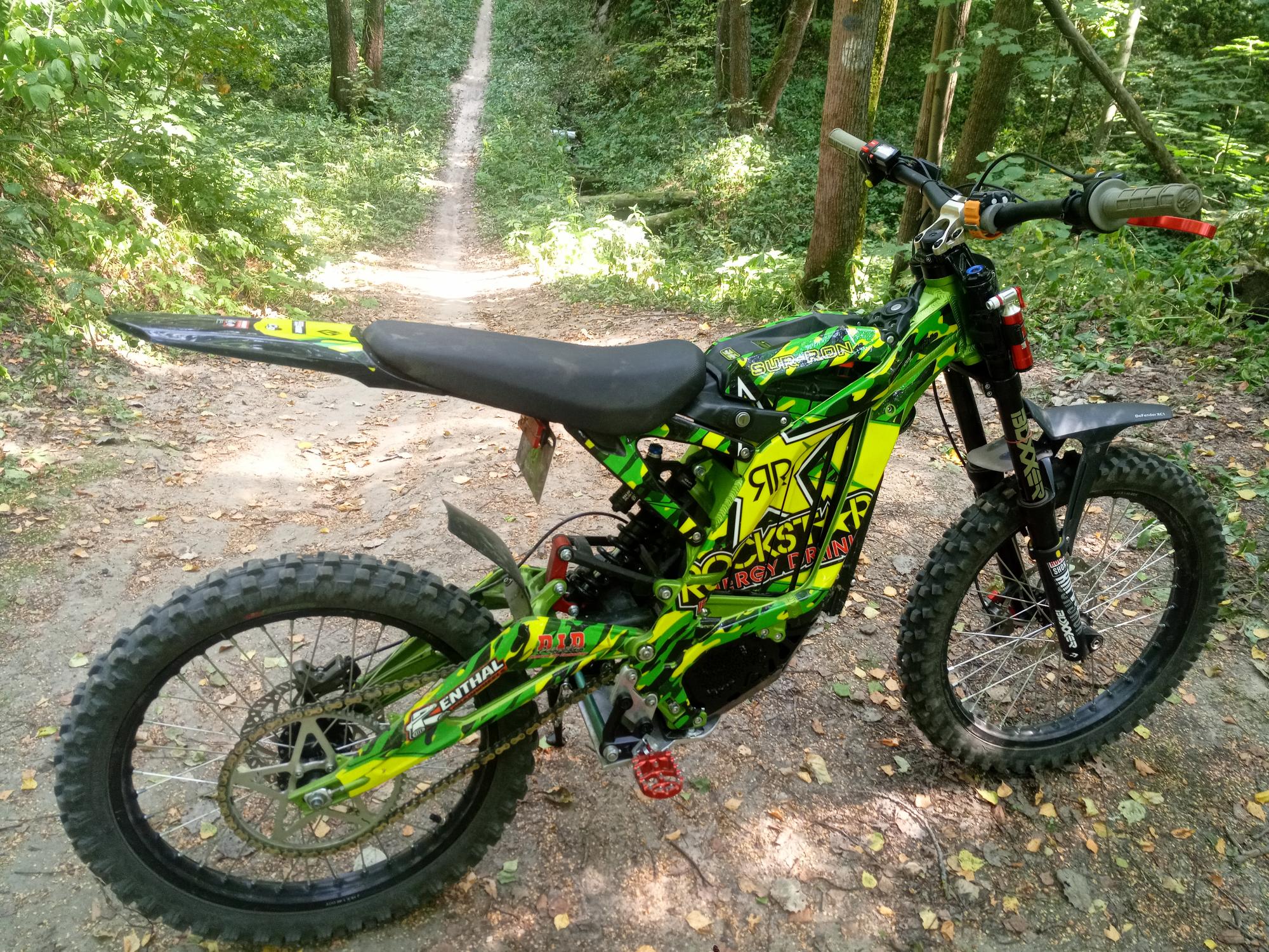

Добрый день всем.
Купил на али ND72530(330а батарейного и 530 фазного), вышло с растаможкой и блютусом около 20тр.
Установил на суррон, особо ничего сложного, на двигатель фишка подходит к родной, пришлось только удлинить фазные провода, по цветам совпадают. К штатной проводке подключается нормально(штатную сильно проредил:), убрал датчик подножки, и провода с тормозов. Спидометр штатный подключил-скорость показывает+ можно подогнать к реальной. Купил стандартный переключатель на 3 скорости от самоката. Заднюю скорость повесил на родной переключатель. Теперь если кто переключит на спорт-то поедет потихоньку назад:-). Настраивается через телефон, проводишь самообучение за пару минут и можно ехать. Если вращение не в ту сторону меняешь значение "Motor Direction". Пока на штатной батарее мощность ограничил, а то БМС обрубает батарею. В холостую скорость настроил до 90км/ч, думаю под нагрузкой как раз до 75 будет ехать(задняя звезда 54стоит). Попробовал немного покататься едет отлично. Как асфальт подсохнет можно уже нормально испытать.
