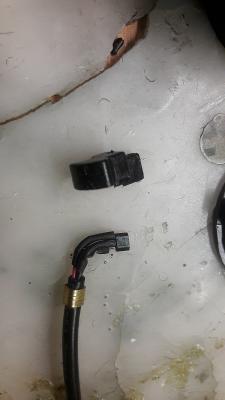

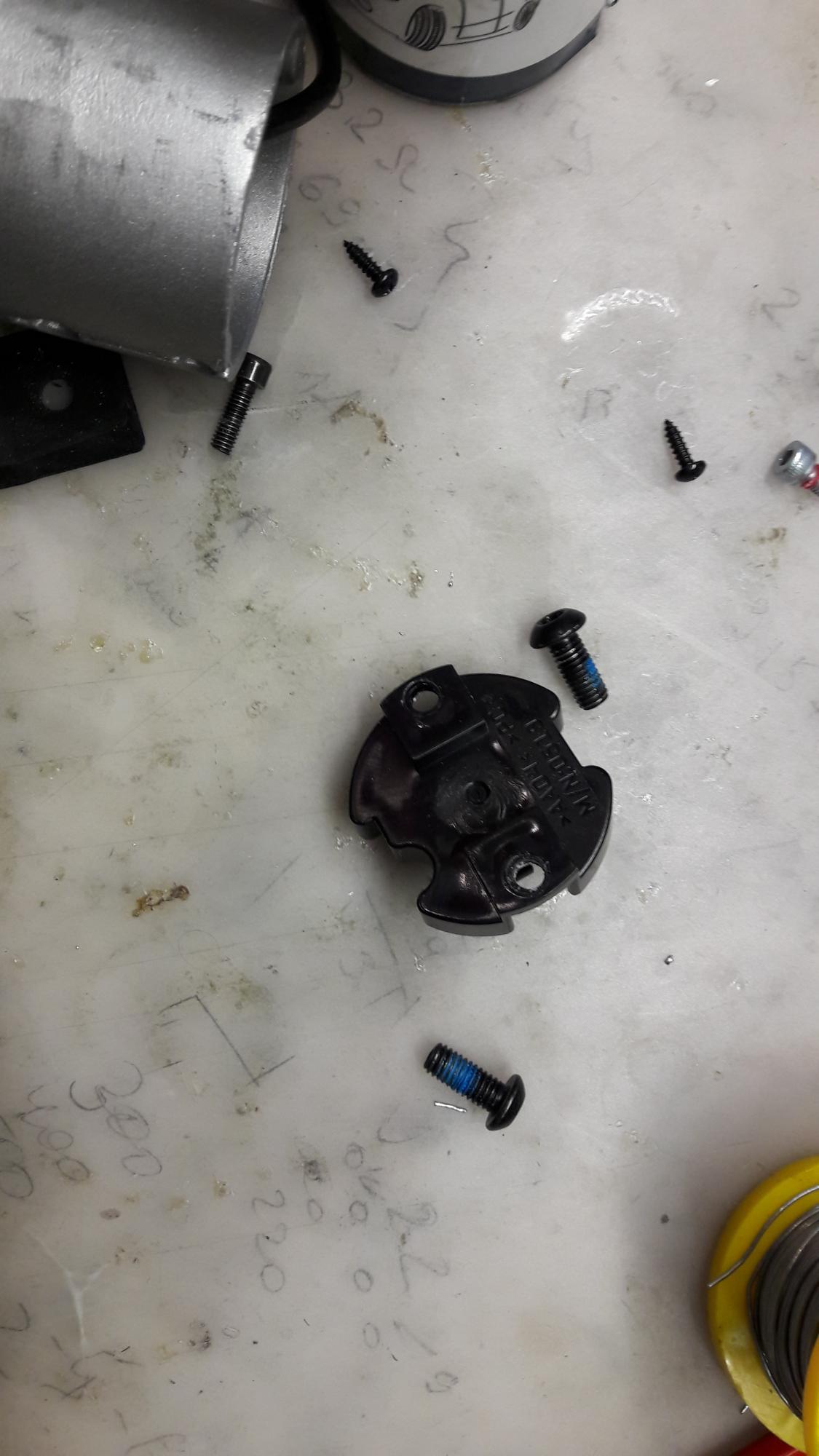

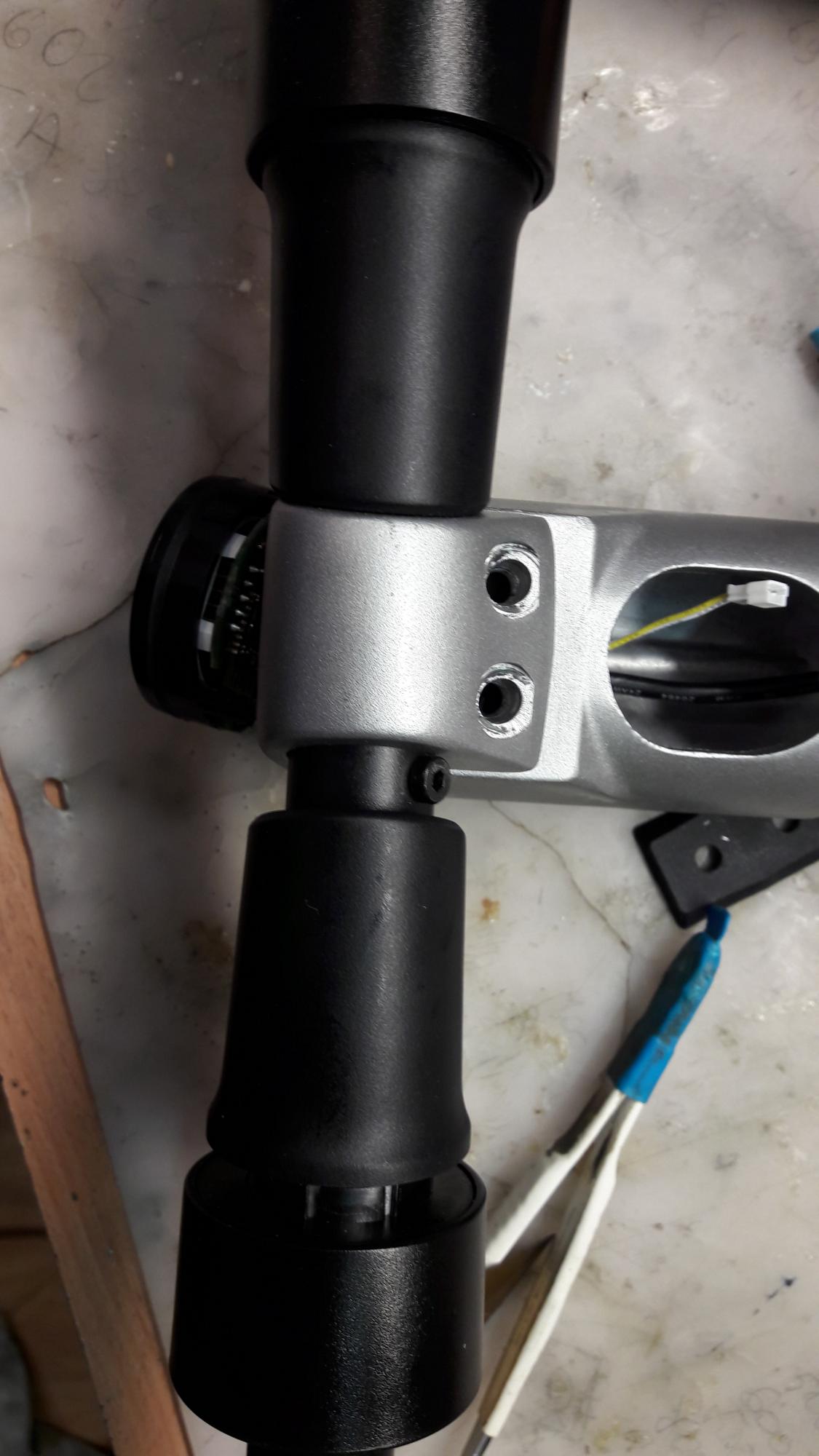

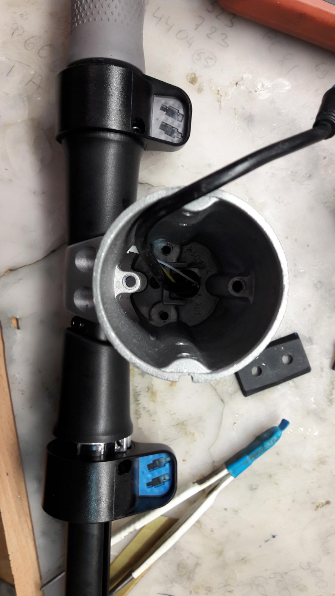

Здравствуйте. Может будет интересно Вам, попал мне вруки ninebot by segway es2 с ошибкой 14 выяснилось коротнул датчик холла S50H в ручке газа, заменил на SS49. S50H не смог найти. Работает хорошо.

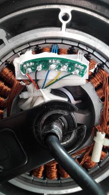

Вот еще немного инфы, когда мне принесли самокат там было раскручено моторколесо, как объяснили мне хотели проверить датчики холла, но не смогли его вскрыть и погнули резьбу на валу когда выбивали.
Очень мягкая сталь!!!
Пришлось к токарю нести поправлять резьюу, там же его разобрали датчики оказались с другой стороны
