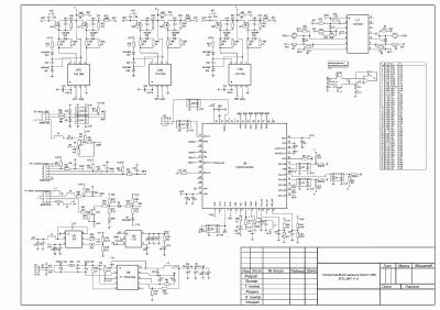

Цитата: tak1973 от 03 Окт. 2019 в 21:29Правда от M365, но надеюсь поможет.
Схема контроллер ninebot max полагаю аналогична представленной (m365)? Нет ли к этой схеме ещё расшифровки номиналов элементов (в частности интересует ёмкость конденсатора "C5A" (обвязка мосфета)?
