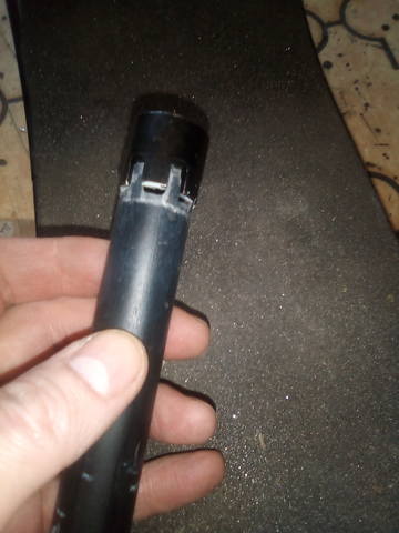

Зима.....пора  профилактики .

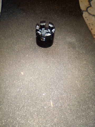

Сделал  ключ  на пару  раз и даже больше хватит . Труба  сантехническая  диаметр  - 21мм   здесь кто то из головки  делал  - но она должна  быть не меньше 5 -  7 см  длинной  .
Делал  так  - пометил на корончатой гайки белым  маркером , потом  приложил трубу  - остались отпечатки - потом  там где нет отпечатков   убрал  болгаркой   лишнее  . У меня  она не сильно  затянута была  потом когда открутил    то этот ключ  уже  подправил  чтоб входил   идеально .
Подшипники  конечно  г....но. На них  далеко не уедешь. Аля  СССР велосипед...... Обыскался   пром.подшипники   но там один   700р  стоит  типа япония плюс сдек доставка . Но  если ставить пром подшипники  я пока  пришел  к одному варианту  - полностью  переделывать рулевую  причем  очень конкретно ...... основная проблема  провод  от мотор колеса  его надо в отверстие  просунуть  .  Или  если речь  идет  о подшипниках   то надо искать  типа таких  -
https://cable.ru/bearings/products-50------.php
И  я обратил  внимание  что нет статистики  о подшипниках  .....сколько  ходят  , кто разбирал  и осматривал  обойму  подшипника
Думаю  попробывать  сделать как только  эти подшипники  в наличии появяться . Самое прикольное что они как бы есть но и в тоже время  их нет ...... Просят предоплату . Размеры -  по которым можно найти в других местах нет . Это их внутренний код а не размер подшипника .

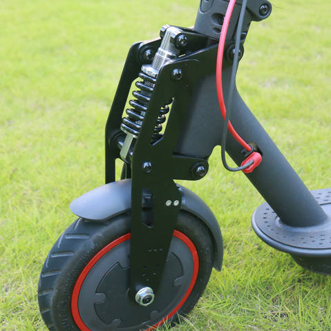

Так же хотел  замарочиться с переделкой перед  подвески  на норм  пневмо  аммо  - фото ниже  .
Нужна  вилка........а резать  родную  для эксперементов  как то жалко  . Может станут дешевле  .....можно и купить но пока 6 тыс   для  пробы  покупать  вилку  ......не не буду. Причем продают толбко в сборе . Может  кто знает  где купить отдельно  вилку без рулевой  ? Вилка нужна  чтобы провод  от моторколеса продеть . Алюминий  уже нарезал  (благо  опыт уже имеется)   вопрос  стоит где  вилку отдельно накопать ......Алик  - тоже в сборе  продает .
Сделал  еще  пыльник  , за  500км  пыли там было не мало  а ездил я только  в сухую солнечную  погоду  . Смазки  было ....... :facepalm: :facepalm:  ее даже  камера не могла   фокус взять ....можно сказать ее там не было .

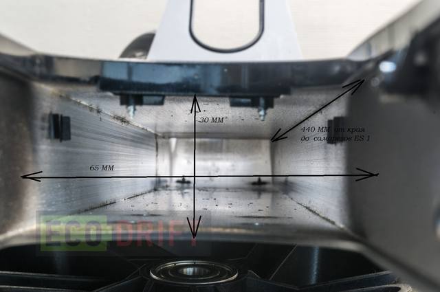

Здесь  как то спрашивали про размеры деки  -  я их сделал  . С одной  стороны  можно  туда запихать еще акб.........но с переди  деки  дыра - ее надо тоже как то заделывать .
Вообщем  все фото ниже .

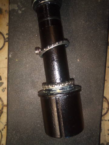

tak1973
#5065
[user]SergioL[/user], да не, штатных опорных подшипников достаточно. Только надо нормально подтягивать верхнюю гайку, а нижнюю через стопорную шайбу фиксировать на локтайт.
Кстати, у моего самоката нижний подшипник был неправильно установлен, его обойма касалась стенок чашки. А правильно обойма должна располагаться со стороны конуса, а не со стороны чашки.
Вот у Вас на фото, нижний подшипник тоже неправильно надет на корпус поворотного механизма.
Проблема у самоката в мягкости металла чашек и, от постоянного прыгания по кочкам, зазор начинает увеличиваться. Да и курсовой люфт больше увеличивается, а подтягивать уже не даёт, ибо поперечный люфт практически не увеличивается – чаши получаются восьмёркой. Даже если установить промышленные опорные подшипники не спасёт от периодического подтягивания верхней гайки. Тут уж надо как-то нижний подшипник приваривать к поворотному механизму, чтобы исключить из работы мягкий металлический пластилин чашек. Да и не те нагрузки, чтобы ставить промышленные опорные подшипники.
Что касается статистики, то у меня так получилось, что за 1500 км пробега я поворотный механизм разбирал 5 (пять) раз, по разным причинам, в том числе за компанию, чтобы просто посмотреть.
Косяк ещё имеется в наличии в верхней части поворотного механизма большого зазора с стаканом, куда капли дождя легко залетают и верхний подшипник начинает ржаветь. Тут надо кольцо резиновое уплотнительное ставить и смазки обильно набивать.

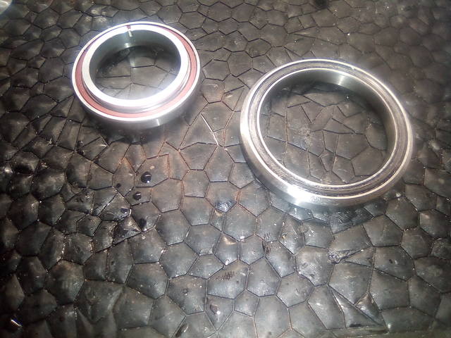

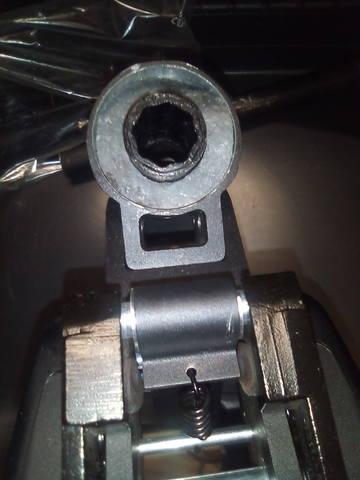

Сегодня пришлось опять разобрать поворотный механизм: сорвало бошку винта ограничения поворота руля. Остатки винта вытаскивал экстрактором.
ЗЫ: Вот в таком положении должны быть установлены опорные подшипники в поворотном механизме: обоймами к конусу.
Установил уплотнительное кольцо на верхний подшипник от попадания капель дождя.
