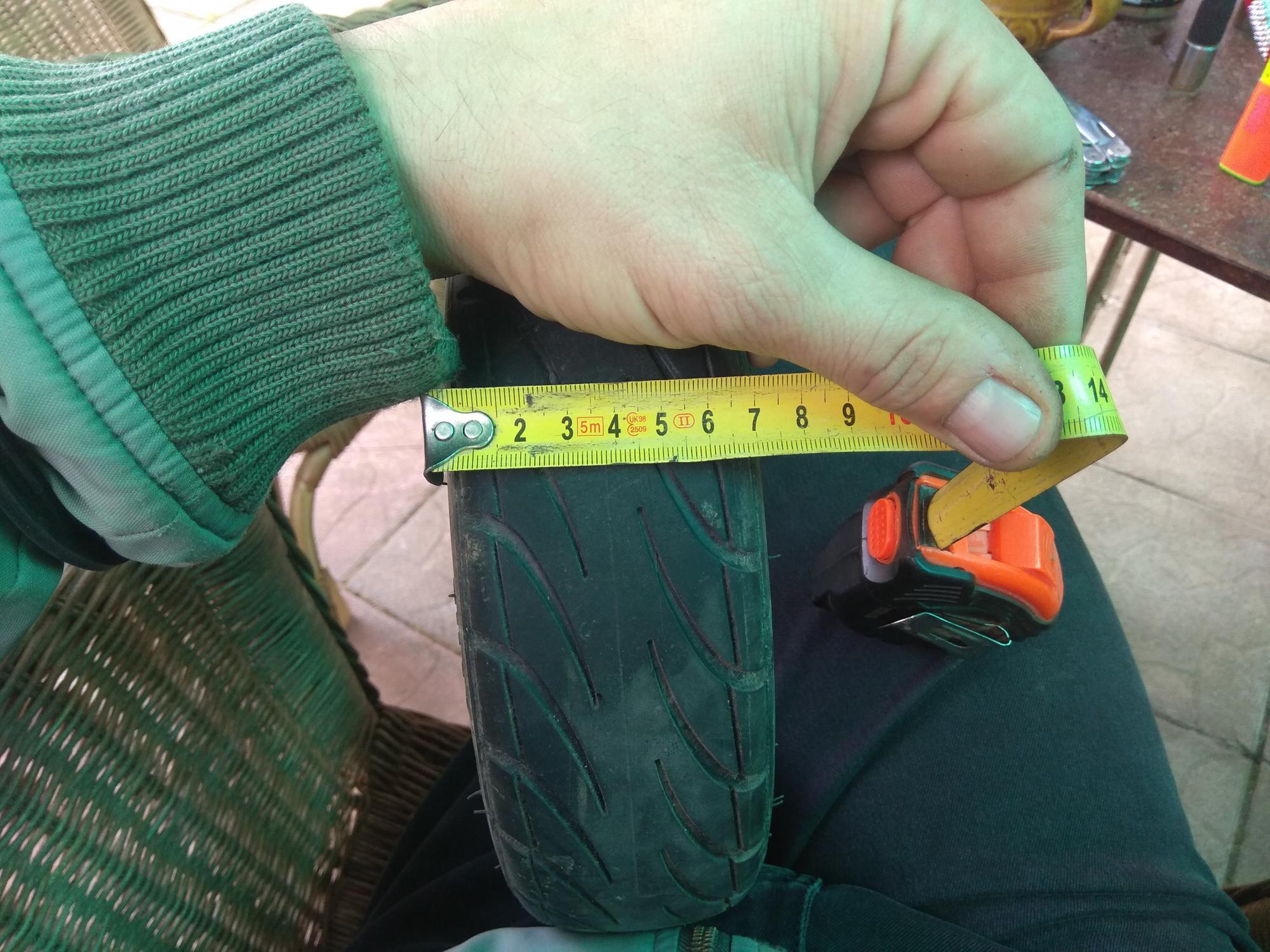

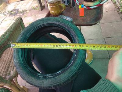

prafsha
Это покрышка от мини сигвея найнбот. Заводская
marocce
Она самая..Ну. и о чем речь-то?
prafsha
Смутило упоминание 2 дюймов. Решил уточнить
