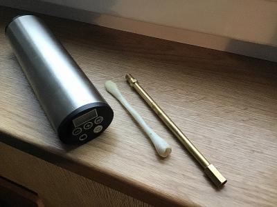

   По поводу накачивания: в иностранном видео накручивает переходник на совершенно новое чистое моноколесо, если резьба"соска" камеры загрязнена могут возникнуть вопросы при накручивании, может его нужно чистить зубной щеткой провернув до нижнего положения (там шире проем).
   Сам пользуюсь латунным переходником, не знаю - может туда вторую уплотнительную резинку засунуть, первая кажется загрязнилась стружкой когда укорачивал избыточную длину резьбы.
   Одевать термоусадочную трубку на комплектный переходник не хочу, - ненадежно может начать прокручиваться при снятии, и как его тогда скручивать.

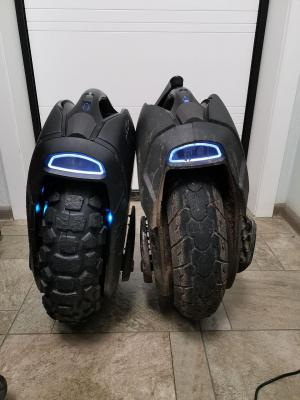

Тем временем я сделал вот что:

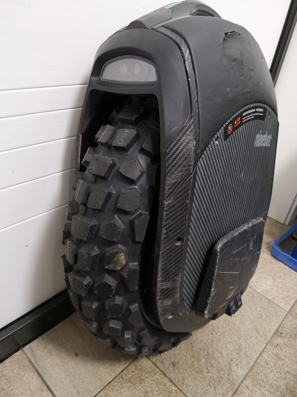

3.
Подрезка

Сравнение со стоком

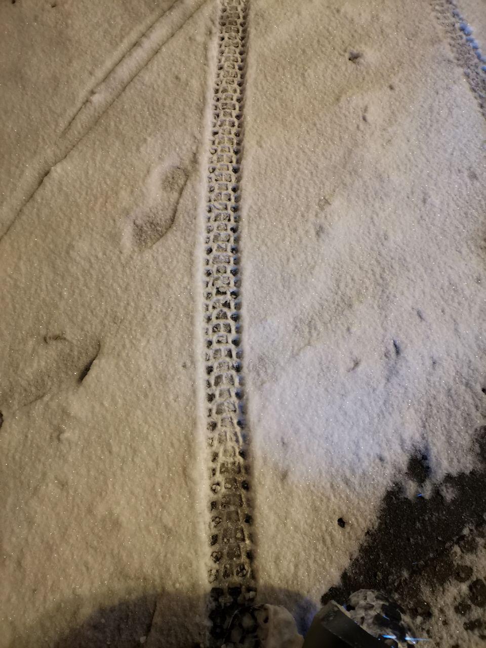

Пятно контакта

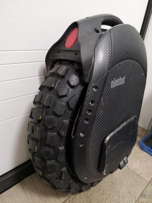

Первый выезд
7.
Со стороны
В общем требуется подрезка, необходимо срезать 5мм протектора на центральных шашках, 1-2 мм по бокам, и немного закруглить средние. Давление не больше 1атм (больше - трет, хотя и на 1 атм пока трет немного)
