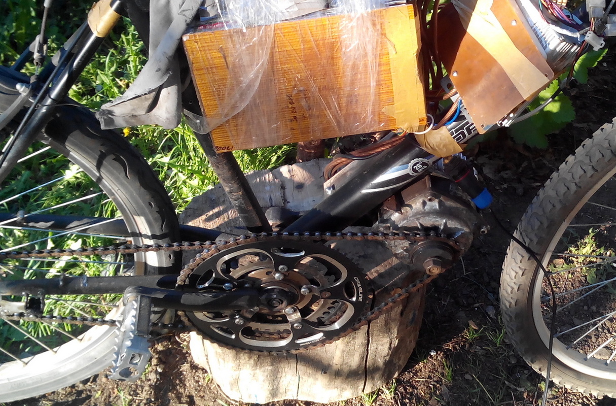

rzaviy
[user]ferio[/user],  там надо малость движок переделывать,но возможно.
Буду за компом скину прямую ссыль
Добавлено 03 Сен 2020 в 17:00
Мотор меж ногами не напрягает.
Эффект гирикп.
Добавлено 03 Сен 2020 в 17:02
И есчо.по почти моему варианту, не я придумал повторили,типа довольны.
Мой "ПЕПИЛАЦ"

rzaviy
[user]Happy__End[/user],
Наверно  из за того,чтоб как нибудь нормально ехать на их разрешённой мощности нужна трансмиссия.
Не всегда можно найти на конкретный поставленный вопрос,но читая и понимая,делая выводы,можно самому прийти к ответу.
Мой "ПЕПИЛАЦ"

А чем плох вариант с вращающимся корпусом? Придётся ещё один лёгкий корпусок на него сделать, чтобы не коснуться ненароком, и всё.
rzaviy
 ну человек хочет поиграться,там не много работы,но есть нюансы.
Помнишь даже выпускали комплекты для установки,на базе этих движков.
Я ему скинул ссыли на "Ездило" и на кросбенка,пусть изучит и тогда решит что ему проще.
У меня вращается,никаких проблем не вижу,хоть и открытый.
Мой "ПЕПИЛАЦ"

LeoDron
Цитата: ferio от 07 Сен. 2020 в 13:51На самом деле статор к крышке можно не прижимать, ведь он не прижат в заводском исполнении. Да и когда мотор стоял в колесе заспицованным , то был чуть теплым, хотя я в него вливал по 1-1.2квт.
По поводу цены, редукторник 9 + контроллер 3.5, итого 12.5, против 25 за каретояник. Но да руки надо приложить)
Как уже сказал колега Ржавый, много нюансов, и на одно выйдет если все фишки задействовать, а возможно и дороже.  Например, переделка под вращающую ось, кмк, плохой вариант. Геморойно и охлаждение ухудшится. В классических мидах катушки напрямую на корпус тепло сбрасывают.  В схеме Ржавого  МК крутится, что тоже способствует охлаждению. А ты их хочешь в "термос" засунуть. Это не есть хорошо  :pardon:
