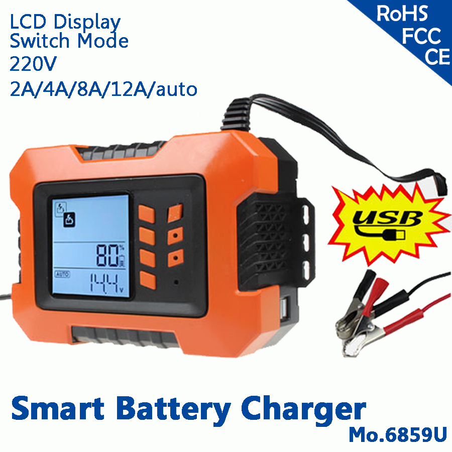

serg99
Цитата: ihor от 12 Фев. 2018 в 11:36
Ваши высказывания не верны от слова вааще!
Даже если выключить мозги, выколоть себе глаза и поверить в то что акб кипят под ЗуСом, то не забываем: в упсах 13.6в-13.8в всегда! А адаптивный заряд делает паузы!
При чем по мере заряда удлиняя паузы и сам импульс уменьшая до состояния когда он даже одну бульку создать не может.
Но Вы этого знать не можете, Вы не видели ЗУ в действии...
Вот этот может
