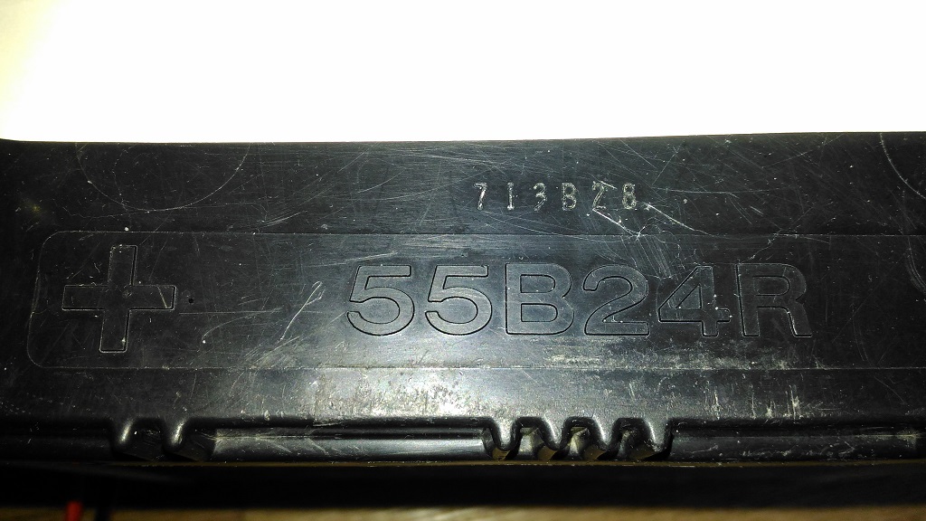

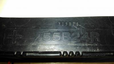

Так ну поехали ТОР4 в действии на заряженном акб, наклеек на нём нет предположительно это GS Yuasa 55b24l
Видео №1 STD85 с понижением тока в двое за счёт дработки, цель которой автоматизировать сброс тока и улучшить выравнивание банок.
Видео №2 режим STD50 схема сброса тока дезактивирована.
Так ну по просьбе [user]AlexAi[/user], STD50 с работающей схемой сброса тока, с барабанной дробью по банкам для [user]Serg[/user],  :-D
Ну на довесок 13,8в по просьбе [user]UDAV[/user], позвал на помощь Вымпел 55, он не отказал  :-)
Ток медленно падал на момент съёма банок от 0,2а до 0,1а возможно меньше, но показометр Вымпел55 меньше не показывает  :pardon:
