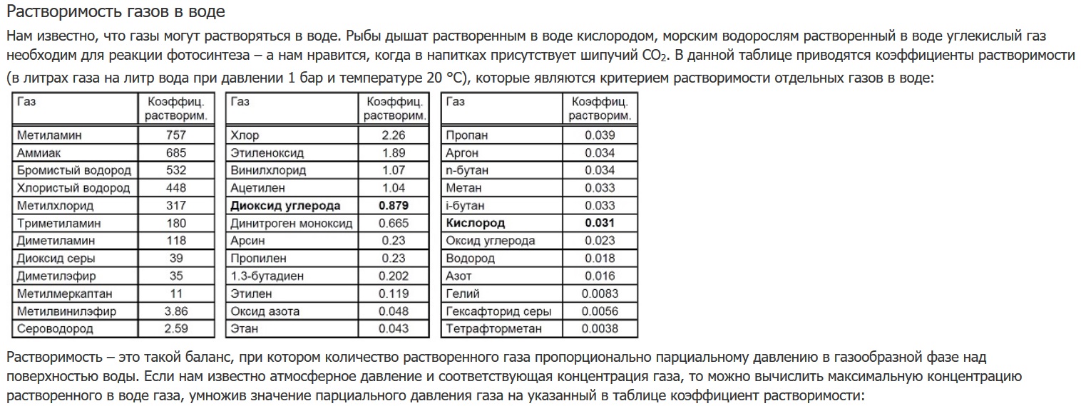

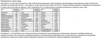

Цитата: UDAV от 10 Фев. 2018 в 14:28Верно,  затем оставляем бутылку открытой на час.  Пробуем.  Газ еще есть?  Есть.Пробуем через три дня.  Газ есть?
Вы несете последовательную чепуху. И полное отсутствие знания предмета.
Растворимость газа определяется законом Генри. Если имеется парциальное давление газа - газ будет оставаться в растворе даже через бесконечное количество лет.
Воспользуйтесь нетленным советом Сороки  - в библиотеку учить физику.
ЦитироватьК вам у меня тоже каверзный вопросик.....
Ну, сами подумайте.....
Газ еще есть?...
Возникает впечатление, что вы от того перешли на ребусы, что сами решительно ничего не знаете.
Serg
Цитата: UDAV от 10 Фев. 2018 в 14:28Газ есть?
Берете значение коэффициента интересующего вас газа, давление и получаете количество растворенного  газа в воде на обозримое время в течении вашей жизни.
