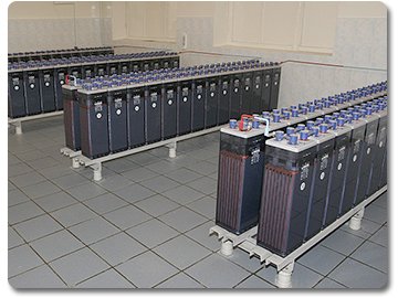

[user]Яков93[/user], нашим подопытным АКБ такое не грозит,  речь примерно о таких...

[user]Кass[/user],  это просто пример  ВЫСОКОЙ акб,  для которых  характерна  проблема расслоения жидкого электролита.   Не кипишуйте.

Ну вы тогда просто давайте пояснения фотографиям, которые выкладываете.

Я и сам наблюдал вероятно именно расслоение электролита в моем опыте с обычной стартерной батареей. Предполагаю, что тогда у меня каким-то образом происходило именно медленное перемешивание более плотного электролита из нижних слоев с менее плотным из верхних. При этом высота батареи была стандартная.
Расслоение электролита в высоких батареях грозит и при обычном методе заряда, слабого газовыделения им маловато. В стандартных батареях даже слабое газовыделение достаточно быстро перемешивает электролит. А вот если заряжать ЗУСом там и такого газовыделения нет, получается и перемешивание хуже даже для стандартных размеров батарей.

[user]Яков93[/user],  если АКБ
1) наливная
2) стационарная
тогда возможно.     Но наливники обычно в авто катаются, а там им эта зараза точно не угрожает ;)    Прошли те времена, когда их цепляли к упсам...
