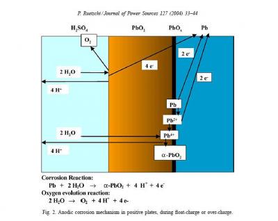

1. напомню на всякий случай, что поверхность активной массы больше поверхности решетки на несколько порядков.
2. еще напомню однажды уже выложенный рисунок - что и где происходит:
ЦитироватьMetallic lead in the positive plate is thermodynamically unstable and anodic corrosion is thus practically unavoidable. Fortunately, the formed corrosion film is protecting the metallic substrate, such that corrosion kinetics becomes sufficiently slow, to allow satisfactory service life. Nevertheless, positive grid corrosion is probably still the most frequent, general cause of lead–acid battery failure, especially in prominent applications, such as for instance in automotive (SLI) batteries and in stand-by batteries.
В рассказах о силе давления газов, разрывающих полиэтиленовые конверты, отрывающих активную массу от решетки и пр., комментировать нечего - сказки, они и есть сказки.
из той же статьи, откуда рисунок:
Цитировать5.1. Short-circuits across the separators
[b-b]Short-circuits across the separators are practically always the result of prolonged deep discharge[/b-b]. In automotive (SLI) batteries, or in train-lighting batteries, such inadvertent abuse conditions arrive relatively frequently. In dilute acid, lead sulfate tends to precipitate in a voluminous form, filling the separator pores. Upon recharge, the lead sulfate in the separator pores may then be converted to dendritic, metallic lead, causing "metallization" of the separators.
5.2. Short-circuits due to mossy, metallic deposits, or due to sludge
[b-b]Short-circuits of this type are usually a result of positive active mass degradation[/b-b].
Цитата: Vova_n от 11 Окт. 2017 в 02:50
Тут ключевое слово выделился, при этом совершил работу, отслоение АМ от решётки,  тут же включается вторая реакции окисление решётки и так далее пока от неё ничего не останется.
В итоге получаем труху вместо пластин, то есть перед тем как перемешал электролит уже поучаствовал.
Почитайте что ли соответствующие статьи/книги, прежде чем такую чепуху писать.

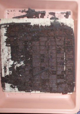

Vova_n
[user]Дм.[/user], Круть  B-) за час родили пост ни о чём и довольный собой был таков, не единой своей мысли и опыта.
Вы когда от книжек оторвётесь и в акб заглядывать начнёте прежде чем писать, что тут люди чепуху пишут  :ireful:  >:D
Поставьте перед собой акб, зарядите его до той поры пока ток не упадёт до 0,02С и с фонариком смотрите на перемычку плюсовых пластин может понятно вам станет, что там нет того слоя активной массы и если газовыделение идёт интенсивно, то это приводит к разрыхлению и отрыву и без того тонкого слоя АМ который там образовался на металле.
И кстати в ваших же любимых книжках есть целые стать по данному поводу о вреде интенсивного газовыделения в завершающей стадии заряда.
Люди занимающиеся исследованиями вовсе не странные, а вот вы недопоняли и критикуете, то по какой причине я ставлю под сомнения незначительное расслоение в акб на подвижном транспорте, а всё туда же, лишь бы научить всех жизни  :-)
В вашем посту нет не единого довода в пользу интенсивного газовыделения, наоборот отмечен самый главный недуг акб разрушение пластин, сами они что ли приоткрывают участки метала и окисляются или может всё же, что способствует этому  ;-)
Так что я не понимаю вообще к чему вы вообще это тут всё написали.
Зло это совокупность факторов - расслоение, сульфатация и интенсивное газовыделение при заряде и вот тут на картинке это во всей красе.
И именно в нижней части пакеты рвуться, там куда оплывает АМ, в том числе газовыделение этому способствует, как и последующему разрушению пакета.

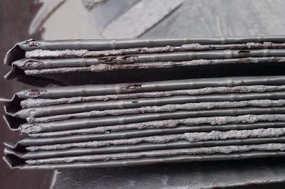

Vova_n
Интересно и что же случилось с этим АКБ  :bw:  :bn: прямо и не знаю.
Может недостаточно его кипятили.. раз пришёл он ко мне с плотностью 1,22-1,23  :bw:
Напоминает поверхность луны на перемычки отрицательных пластин  B-)
